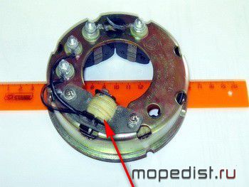

Это датчик. Внутри две катушки, посмотри.

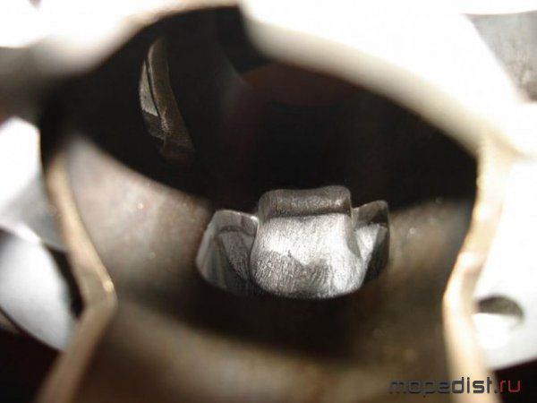

Народ, подскажите, реально сделать 3-й канал не выпресовывая гильзы? Если да, то как? С какой стороны подобраться? Сегодня хотел сделать, вертел, вертел в руках цилиндр, но так ничего и не придумал. Пропилить то можно со стороны впуска, но угол 45 градусов будет не соблюден, а сверху пилить - боюсь повредить зеркало. Выпресовывать не хочется(один раз пробовал, не вышло. правда на другом цилиндре).
Latgalec
Даугавпилс
29 минут назад
glasses Делается напильником.... Вначале, чем тоньше - тем лучше, позже можно и потолще использовать!Начни с надфиля, а там всё сам сразу поймешь! smile

Пропилякал я все-таки сегодня 3-й канал. Получился он у меня шириной 10мм (что мало, но для первой пробы достаточно). Характеристики заметно улучшились: повысились обороты без нагрузки до высокочастотного воя, скорость возрасла на 7 кмч (учитывая, что до этого максималка была 42кмч(Почему такая маленькая? По тому что ведомая звезда на 13 зубцов, а ведущая 33 чтобы было комфортно тягать мешки с зерном для домашней птицы smile )). Буду еще немного расширять канал и чуть подниму отверстия в поршне вверх.Добавлено спустя 3 минутыЗабыл написать: приведенные характеристики улучшения от состояния "просто двигатель с ЛК в цилиндр" до "двигатель с ЛК в цилиндр + 3й канал".

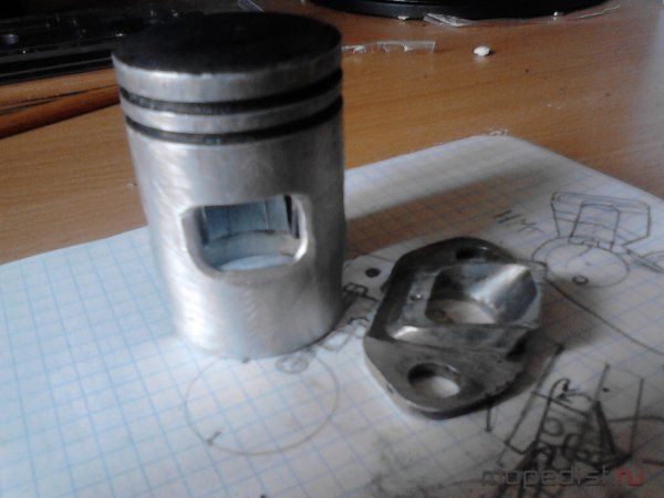

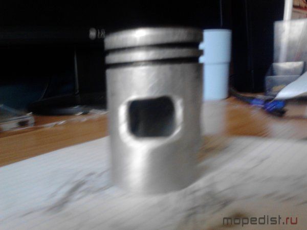

я сделал вот такой клан норм или покупать
Добавлено спустя 1 минуту
Добавлено спустя 2 минутыизвеняюсь за качество фотоДобавлено спустя 5 минут

smoke Хрень! Посмотри лучше здесь!

а если улучшить то пойдет,сей час на ссылкеот latdalec
Дмитрий
Йошкар-Ола
4642 дня назад
понял свои ошибки и на днях сделал продувное окно в поршне
имне осталось найти лепесткина клапан

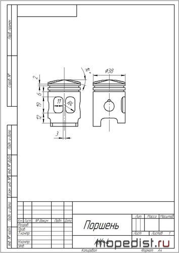

В начале я сделал так:
Всё работало, но на верхах "резало"! Поэтому пришлось увеличить окна и подрезать юбку:

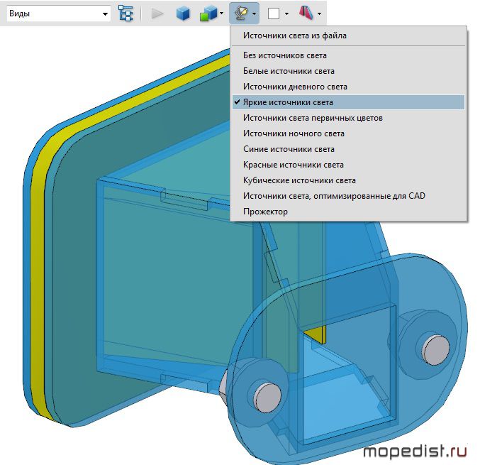

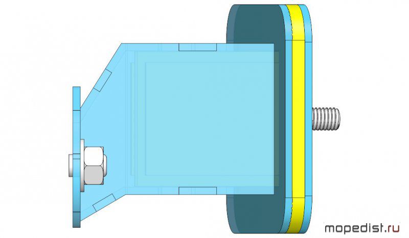

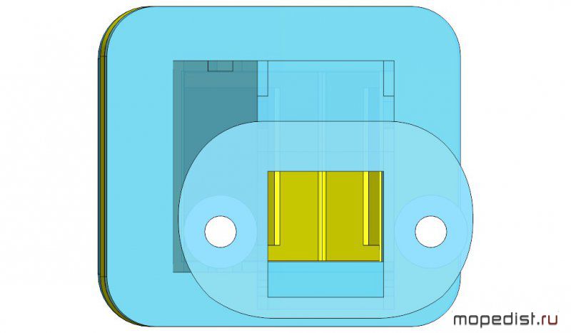

Доброго всем времени суток! Приблизительно год назад я разрабатывал корпус для лепесткового клапана Ямаха Джог. Посмотреть его можно ТУТ. Тот моторчик был продан вместе с клапаном, поэтому я решил делать новый для нового движка с учетом устранения недостатков прошлой модели.
Собственно нарисовал модель в 3D и по моему мнению корпус без недостатков. Хочу выставить на ваш суд, возможно я что-нибудь не учел.
Вобщем, вот картинки:
А также можно покрутить модель в 3D скачав PDF-файл по ЭТОЙ ССЫЛКЕ и открыв его в программе Adobe Reader. К сожалению другие PDF-просмотрщики покажут вам чистый лист. Для лучшего отображения, настройки вида в программе сделать такими:
Если вам неохота заниматься всем этим делом(скачиванием и т.п.), я покручу модель за вас:

я по роду деятельности связан с моделированием, поэтому мне быстрее и проще так. Далее я за 2 минуты могу сгенерировать чертежи каждой детальки этой модели и потом уж приступать к картонной версии. Ну а далее металл.
Так а по теме кто-нибудь что-то скажет?

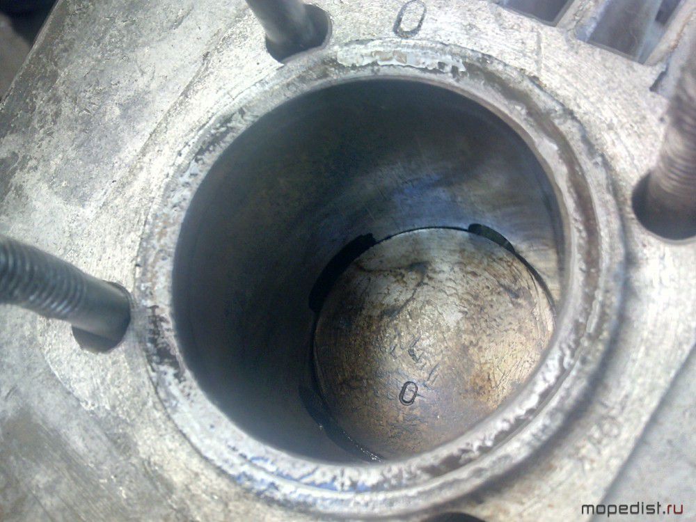

Всем привет. далее будет очень много букв, так что извиняюсь haha

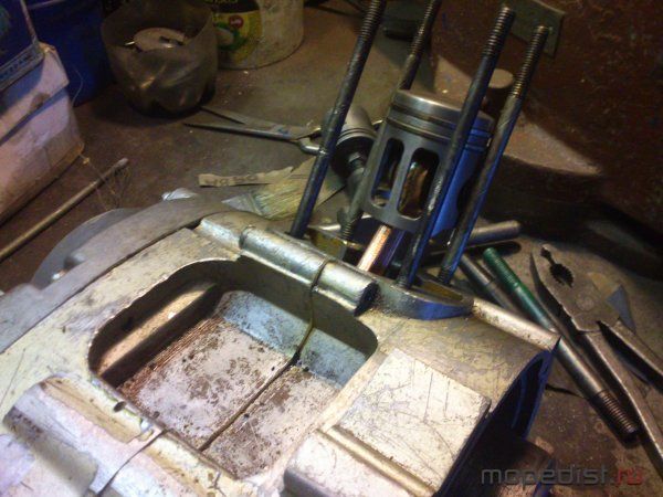

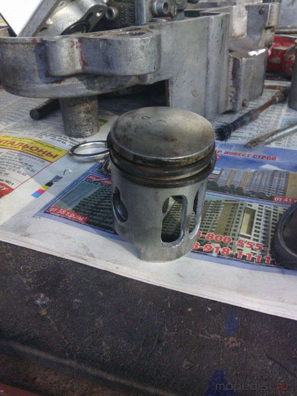

Бегала моя дельта неплохо, но мне этого казалось мало(и цилиндр с поршем лишние нашлись), в-общем, решил я поставить лк. первым был проточен поршень
Далее цилиндр(для начала сделал маленький третий канал), канал на 1,5 мм ниже боковых.
Вот так все выглядит в сборе:
Мопед после сборки завелся довольно-таки быстро, но не хотел набирать обороты. После небольшой притирки он все-таки поехал, но еле-еле, и только на первой(оборотов не хватало, чтоб на второй подхватило). После этого я решил увеличить ширину третьего канала.
После сборки мопед отказался заводиться(даже пыхтеть не захотел). Решил с толкача завести. Ноль эмоций! Только после ста метров он мне стрельнул в глушак, аж заслону вынесло! scare Но скорее всего, это просто скопившиеся газы сдетонировали. Самое интересное я обнаружил, когда прикатил его домой. На впуске почти полностью отсутствует разрежение! и это напрямую от цилиндра без патрубков. А при закрытии рукой отверстия выхлопа, всасывание на впуске появляется. долго думал в чем дело, но так и не придумал look и еще заметил такой факт: почему-то поршень в НМТ на 5 мм торчит в окне выпуска(я не помню, должно ли так быть, но по высоте по цилиндру подходит)
Почему мопед не заводится? cry

kOSTb, Под каким углом третий канал?
- От Матфея 22:37
kOSTb
Краснодар
2648 дней назад
Ну в промежутке 45-60 градусов, точно не знаю(до этого так никто и не сказал какой угол лучше, поэтому я сделал, какой получился laugh )
Squish
Рига
2303 дня назад
Вот это поршень в НМТ?
Какие тебе фазы газораспределения? Без лепесткого клапана небудет всасывать. В поршне же окна.
Интересно что в коробочке между карбюратором и цилиндром? Там подсасывает дополнительно воздуха?

kOSTb, Думаю,проблема именно в клапане,хотя 3й канал и дырки в поршне меня умиляют.Зачем так сложно?Где вы это всё берёте?Добавлено спустя 21 минутуВсе перепускные каналы должны быть в одном уровне по верхней кромке(иначе теряется всякий смысл полноценных фаз.)Угол 3го канала вершинкой должен попадать в центр гильзы по срезу(это грубо,но хотя бы так:от камеры сгорания зависит).
Вместо дыр(по другому не назовёшь)в поршне,достаточно подрезать юбку на 3-4мм,и опустить впускной канал на столько же.ВСЁ!Фазы впуска уже будут запредельные.Добавлено спустя 29 минутСтавь хороший клапан!Да совсем забыл:ВЫКИНИ ЭТОТ ЦИЛИНДР!
kOSTb
Краснодар
2648 дней назад
Squish, Конечно же у меня стоит лепестковый клапан
Limon:
В этом и есть смысл установки ЛК. Длее будут фото из предыдущих сообщений из этой же темы(не мои)
Но вся проблема не в клапане, а в том, что отсутствует разрежение, ведь клапан только не выпускает смесь наружу, а не всасывает её. У меня не хочет всасываться бензин(с лепестковым клапаном и без).
Limon
Киев
4079 дней назад
kOSTb, Ну а как оно будет всасываться,если у тебя везде сквозняк.
