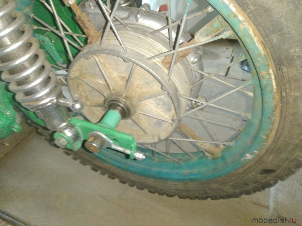

andruxxa, Да просто снимаешь крайний стопор и лупишь по противоположному подшипнику. Нечего пилить точить не надо!)))

Неужели laugh и вылезет он с обломками ступицы. Потому как насквозь подшипник не идёт-там проточка какая-то.

andruxxa:
Покажи где эта проточка? Вот на фото подшипник выпал за три удара. И никаких проточек и ступица целая!))) laugh

Тут нету. буду в гараже сфоткаю. Проточка типа как для ещё одного стопора.

andruxxa:
Сфоткал? Или в поисках искры некогда?))

andruxxa:
Кстати, да. Например, в колесе иж-орион внутри за подшипниками стояли стопора. Заи..ээ..долбался подшипники выбивать.

Был в деревне в выходной, дособрал ходовку. Неожиданно просто так заднее колесо не ставится laugh ну типа нужно ставить если не родное- то вообще в сборе с осью. Распорная втулка с левой стороны маятника отличается и не зажимает колесо поздних мотоциклов. Приколхозил старый подшипник.
Пришлось убрать декоративную тарелку с колеса.
Капает масло снизу крышки кпп. Не получается герметосом заделать. Придётся уже холодной сваркой это делать. Повреждение хорошо заметно- видимо кто-то отколупывал отвёрткой и молотком эту крышку. Заметил стук коренного подшипника кв- случайно. Значит, придётся разбирать, но не в этом сезоне. Двигатель работал так, вряд ли за 1 день они стали стучать. Не будем давать обороты laugh
