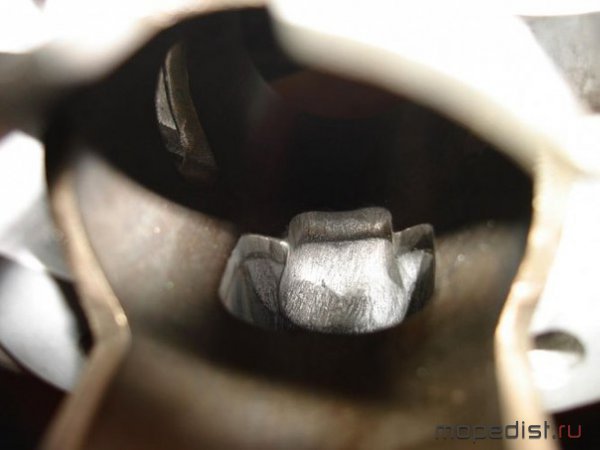

shaman, Имеете в ввиду что-то типа этого?
Фото не моё.

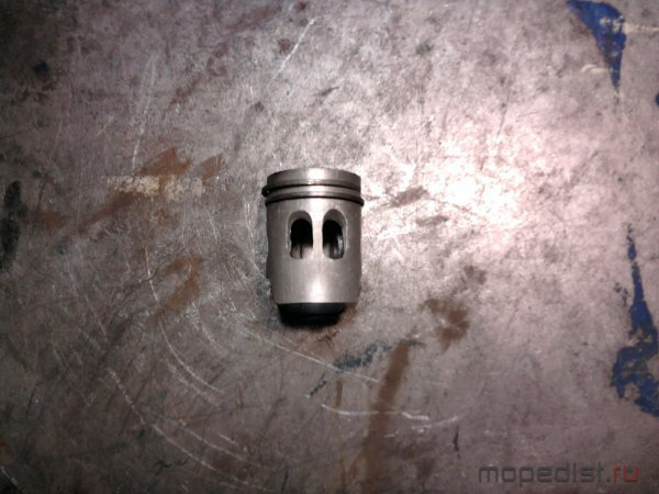

Скажу больше - после того, как в поршне сделал окна, двигатель стал намного меньше вибрировать!

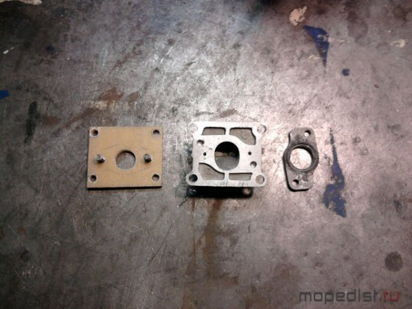

На фото клапан до переделки, корпус уже сточен.... Кроме того, немного пришлось по месту увеличить выход клапана... На видео плохо слышно, но звук скорее похож на работу бензопилы smile
Буду перебирать, еще раз гляну! На счет жиклера не уверен, диффузор уже развернут на 16

Имеешь в виду сточен - в первых 2х от цилиндра пластинах выпилены окна размером с окно в цилиндре?
Я слышу что двигатель упирается но понять в чего - очень тяжело.
Упираться может в смесь - слишком богатая. Проверить можно заменой жиклера на бедный.
Может в зажигание - это хуже всего проверить только заменой комутаторов. Так же может упираться в резонатор. При настройке лучше пользоваться электронным тахометром.
Диффузор развернут - нелюблю я переделки столь тонкой материи как карбюратор.

На втором фото слева первые две пластины сверху... Изначально задумывалось уменьшить паразитный свободный объем....

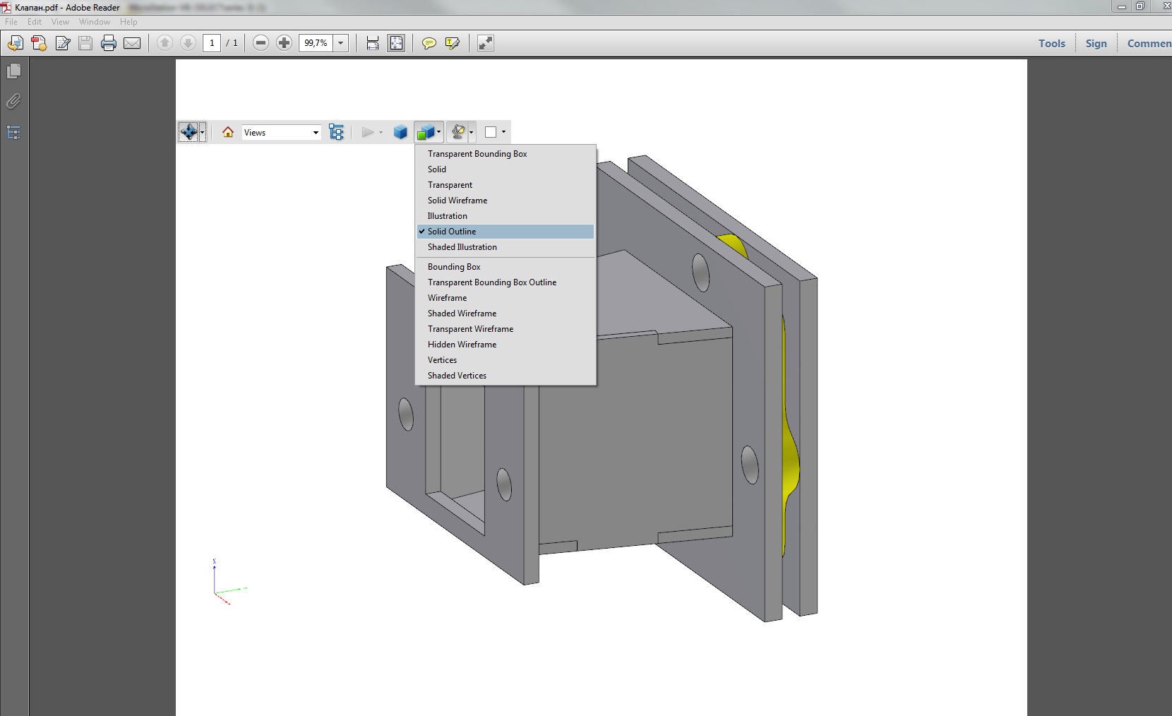

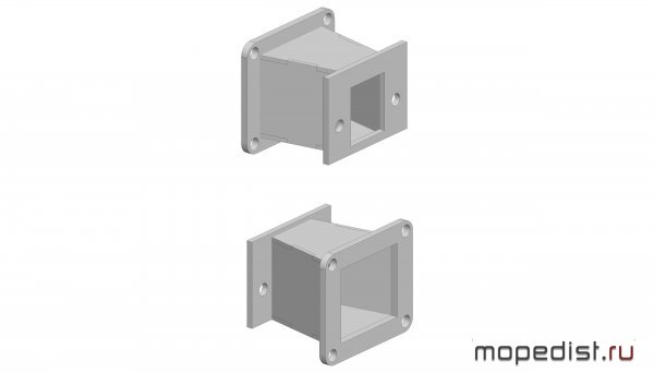

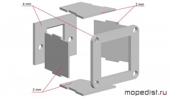

Для создания переходника, я решил смоделировать все это дело в 3D, поскольку именно так получатся наиболее точные результаты чертежей.

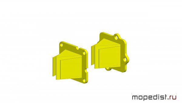

Итак, модель клапана в 3D выглядит приблизительно так (над детализацией не старался, основывался только на габаритных размерах):
Справа клапан в оригинале, а слева уже с обрезанными «ушками» и просверленными угловыми отверстиями.

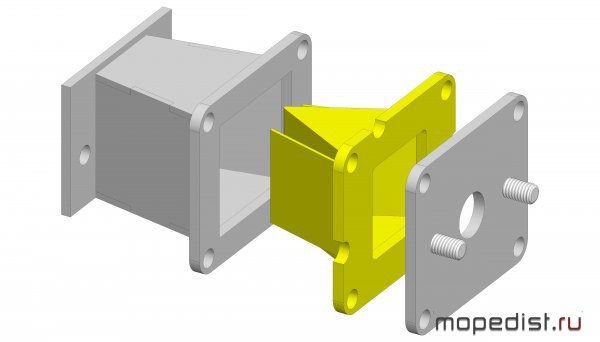

Переходник для данного клапана выглядит следующим образом:

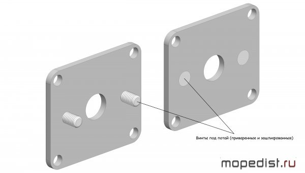

Пластина для присоединения карбюратора выглядит так:

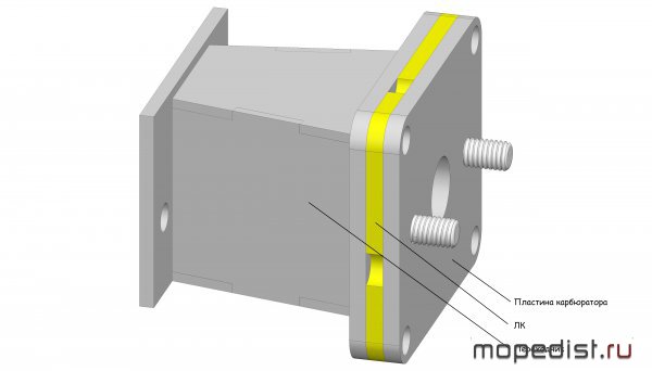

А «бутерброд» в сборе вот так:
Добавлено через 5 минут
Покрутить модель клапана в 3-D можно ЗДЕСЬ и ЗДЕСЬ
Добавлено через 3 минуты
Для просмотра должна быть установлена программа Adobe Reader, а для того чтобы лучше было видно, настройки следует сделать такими:

Материал - сталь 2мм и 4мм

ЛК клапан для своего Ш-58 по совету «1alf1 61rus» решил делать на базе ЛК от Yamaha Jog.
Был приобретен данный ЛК:
Добавлено через 2 минуты

Чертеж (1:1) можно просмотреть и скачать ЗДЕСЬ

Переходник в стадии разработки (сегодня уже должен быть готов).
Результаты испытаний сообщу позже.
Своего фотоаппарата нет, но постараюсь найти и выложить фотки того, что получилось.

Jluc! А ты в модели учитывал, что ось карбюратора получается несколько выше условной оси "домика"? smile
Это я на примере своего фото хочу показать:
