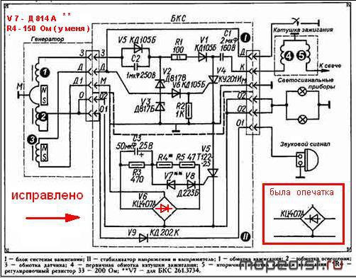

И как ощущения? По какой схеме коммутатор? Может подобрать коммутатор со скутера?
ездить не умею... низко летаю
asKOddd
Павлоград
1639 дней назад
зачем его подбирать от чего-то, если схемы готовы и проверены на практике.

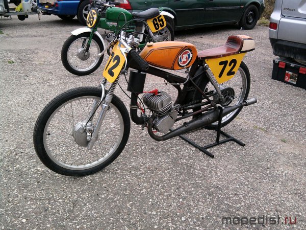

Latgalec:
love
а на этом фото от чего головка стоит
Оффлайн
колян:
Latgalec:
love
если не ошибаюсь то с ш-58
китик
Нижний Новгород
4908 дней назад
На старом дырчике был разговор что это якобы самодельный котёл для Дэшки , скорее всего так оно и есть , для шавки рёбра немного высоковаты !
И написал он на развалинах КПП - ДМБ.....
колян
Ижморский
2725 дней назад
китик:
сильно похож на ижевский
китик
Нижний Новгород
4908 дней назад
Да нет , там обводы более круглые , да и пропорции более другие !
колян
Ижморский
2725 дней назад
китик:
не самодельного она же литья

китик
Нижний Новгород
4908 дней назад
колян, в Латвии для гонок используют в основном самодельные или в усмерть запиленные котлы !

asKOddd:
smile Совершенно верно, уже и детали подобрал:
Правда аналоги, их у нас оказалось проще найти!
Очень удивился новой системе маркировки радиодеталей, но когда разобрался, всё оказалось, в принципе, логичным!

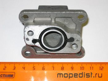

Хочу поставить вот такой ЛК:
для того чтобы карбюратор стоял ровно,ЛК надо немного повернуть.А будет ли ЛК работать немного под наклоном?
romanenka
Воронеж
429 дней назад
BELLKA (02 UA), да
