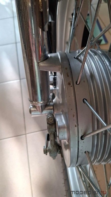

Купил Ю5 переходной, переднее колесо стоит со смещением вправо на ~5мм. Может у ижеводов есть мысли почему так? Колесо пересобрал с вылетом по книге. Тормозной щиток оригинал, траверсы и перья тоже, есть ось старая и новая. Что не так? Сломал всю голову.

Перья ровные. Колесо собиралось, как написано в книге по ижам: центр обода установлен по второму кольцу на ступице.
Если я ставлю это колесо назад - то оно встает по центру маятника, т.е. с ним все нормально.Добавлено спустя 4 минутыМожет быть у меня тормозной щиток не тот?Добавлено спустя 7 минутНа картинке видно, что ось из резьбы сильно выходит, как раз на расстояние смещения колеса. Мне кажется такого быть не должно.

Да, шайбы у меня лежат, это крайний вариант. Да, зацеп на щите сдвинется, я понимаю.
У меня 3 собранных одинаковых колеса и все они себя так ведут. Внутри там нет втулок, если поставить то будет щель между щитов и ступицей и не будет работать спидометр. Еслиб я бы не поставил бы нужную втулку, то при затяжке щит бы клинило об обод.
Я меня же все собирается и работет, я езжу без проблем.
На яве у меня, да, разные втулки на переднем и задних колесах, путать их там нельзя. На иже втулка с другой стороны ставится и она одинаковая на оба колеса.

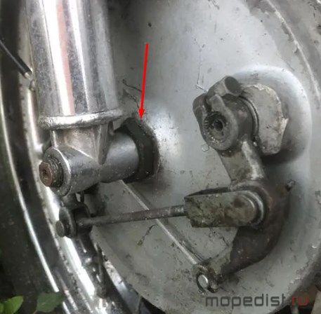

Если посмотреть картинки в объявлениях на Авито - там все как у меня, только колесо по центру стоит. Может у меня просто колесная ступица уже, от другого ижа... более старого или более нового...

Вот например с авито фотка. Почему там гайка стоит, продавец не может ответить.
Добавлено спустя 2 минутыНа всех фотках с авито Ю5, нет перьев с прямоугольником.Добавлено спустя 7 минутВот еще один мне прислал фотку, колесо стоит по центру вилки. Никаких шайб нет.

Гайка стоит, чтоб обеспечить нужное расстояние между перьями при затягивании гайки оси колеса. Без неё вилка бы перекашивалась, а при срабатывании клинила. Видимо подходящей шайбы не нашлось.Добавлено спустя 3 минуты
