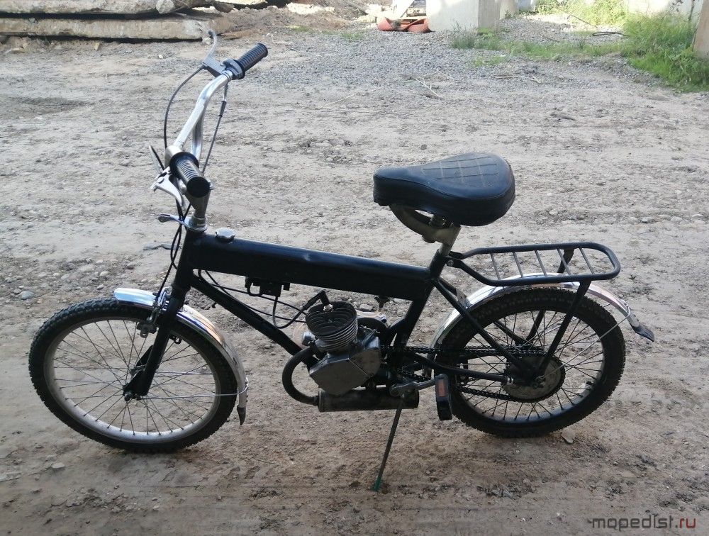

Ну вот и всё. "Кроха" поехала!!! Я стал настоящим мопедистом. Покатался в гаражах и округе 15 мин. Еле успел до ливня. Вылезли сразу косяки. Неправильно сделал трос сцепления, разбиралось на ходу. Надо укоротить тросик. Моторная цепь задевает за гайки щитка цепи, на переходных режимах. Под тягой - всё хорошо.Ну и самое фиговое, не знаю как настроить карбюратор К-34Д. Специально Д искал, он же получше. Опыта то нет, может и хорошо настроил. Это еще предстоит постичь. Главное оно едет!!! Счастья полные штаны!!!

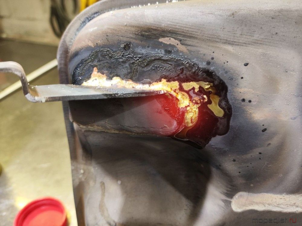

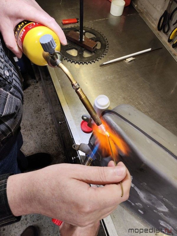

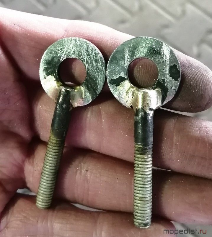

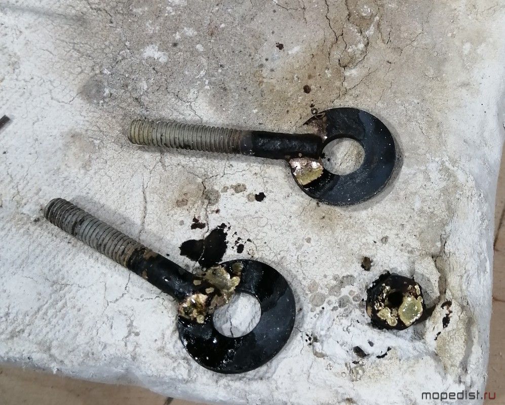

Пробовал паять латунью, натяжители. Карандашная горелка газовая. Фиаско, мала мощность. Буду заказывать поболее. Сделал работу над ошибками. Укоротил высоту гаек щитка, перепаял трос сцепления. Вроде все хорошо. Щиток пока не ставил, решил настроить Карб. Открываю краник, жму утопитель - хрен там. Не течёт бензин из карба. Ну подержал пару минут, закрыл воздухан, мотор завёлся. Прогрел, открыл. Обнаружил что у меня центробежное сцепление. Стоит мопед на защелке сцепления, тарахтит. Даю газу, пытается ехать. Чем больше обороты, тем сильнее. Ладно думаю, при полном выжиме все ок. Привязал ручку сцепы проводом к рулю. Стал регулировать карбюратор. Нижним винтом нашёл максимум оборотов и сдал немного назад. До этого была сильно богатая смесь получается. После настройки дай думаю прокачусь. И фиг вам, не заводится. Меняю свечу, она сухая. Ещё попытка, одна вспышка и все. Не нравится мне этот Карб. Буду менять. Такие дела... Мопедизм это тяжело бывает.
МихалСаныч:
Можно ей мощности "прибавить", если нагреть детали на конфорке газовой плиты и потом уже горелкой догревать нужное место.

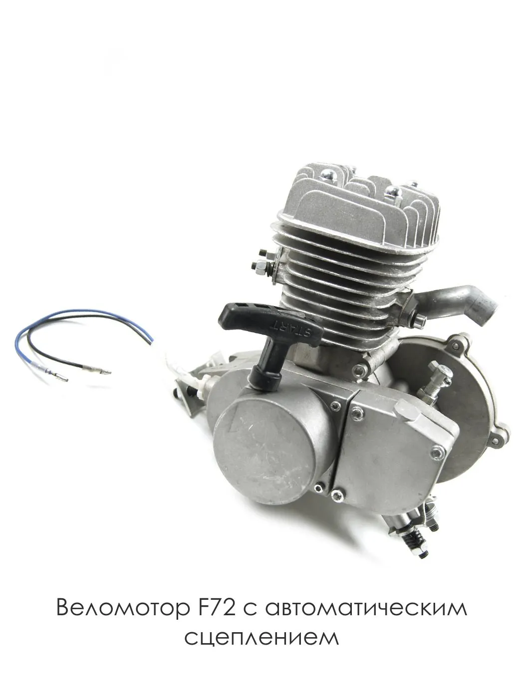

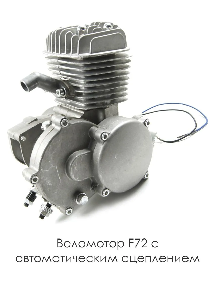

Разве такие дешки были? Правильно - не было таких. Это китайцы сделали Ф72 с центробежным сцеплением.
У него справа картер увеличен для размещения автомата сцепления.
А у тебя просто буксуют диски в корзине, их надо промерить и если вкладыши изношены, то заменить на самодельные из винных пробок, корковых. Они будут работать лучше, чем родные текстолитовые.
