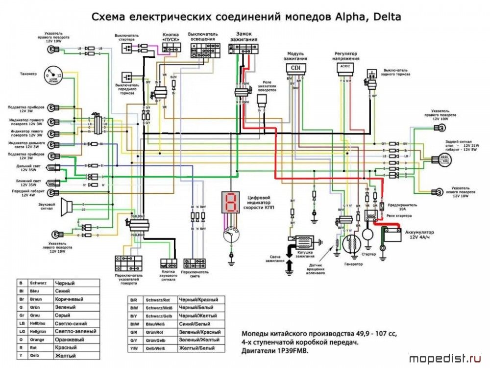

Привет. В том то и дело что там хрен поймёшь. Несколько зеленых проводов из косы торчат с одинарными контактами, а какой куда подсоединять - не понятно. Из приборки идёт чёрный провод с двумя контактами , а из косы - один. Предполагаю что косу собирают в одном подвале, а приборку - в другом. Поэтому такая нестыковка.Добавлено спустя 19 минутРешил смазать тросики. Растворил шрус с молибденом в бензине. Набрал в шприц , а при выдавливании из шприца сначала выходит бензин, а потом уже идёт этот шрус с молибденом. Получается он там не в растворённом виде, а в виде взвеси, так как при выдавливании на бумагу видно что бензин испарился а взвесь осталась в виде чернрго пятна. То же самое и из тросика - закачиваю шприцом чёрную жижу, а снизу из тросика светлый бензин выходит. Так что завтра простым моторным маслом их смажу. Или растворить в бензине МС 1520 (RUBIN) EP2 водостойкую и ей промазать тросики, Ваши соображения?
Albert:
Все зеленые - "масса". Куда дотянется проводок, туда его и подсоединяй.
Albert:
Черные - после замка зажигания +12 вольт.

Это схема из 2007 года

Мослитр, Значит с 2007 в проводке мопеда ничего не изменилось. Я прям по этой схеме сидел провода прозванивал мультиметром. Проводку пока просто подсоединил, не стал убирать. Надо проверить как она будет работать на заведённом мопеде. Убогую комплектную фару эту из пластика не хочу ставить - на моих кочках она отвалится через час езды. В запасе есть светодиодная новая - для ориона покупал. Надо проверить подойдёт ли она по клеммным колодкам.

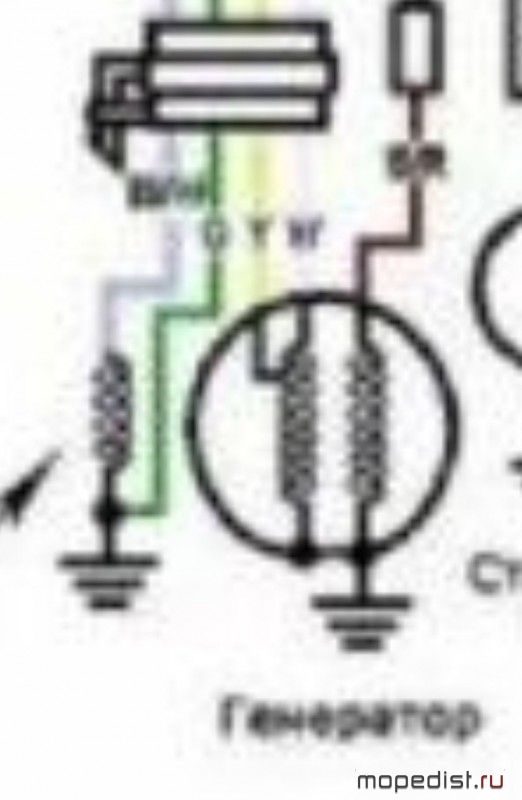

Белый и жёлтый провода с генератора при отключенной проводке звонятся на корпус?

Вы прозванивали проводку схемы, а первым делом нужно было прозвонить на корпус обмотку освещения от генератора. (Белый и жёлтый провода)
Если звонятся, то схема может быть действительно такая.
И тахометр двухпроводной.
Если нет - то схема совершенно другая
В старой схеме 2007 года нижний конец обмотки генератора соединён с корпусом, а освещение питается переменным током.
В современных схемах обмотка освещения изолирована от корпуса.
