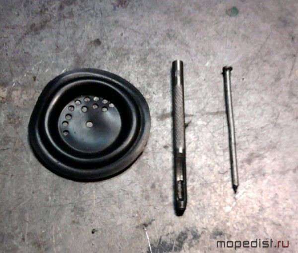

smoke Найди лучше подходящую мембрану от бензонасоса и сделай из неё! Сколько новых иголок не покупал - все разбухали!
Самое сложное - пробить центральное отверстие ровно! Я пробиваю гвоздем - конец должен быть плоским , а не острым... Чтобы не прокалывало, а пробивало отверстие! glasses
Здесь был Orik...

Latgalec, А как пробить по внешнему контуру? Нужно иметь специальный пробойник? Или можно такой пробойник из чего-то самому сделать?
Latgalec
Даугавпилс
smile у МЕНЯ ПРОБОЙНИК ИЗ КОМПЛЕКТА, ДИАМЕТРОМ 3ММ, но вполне можно использовать подходящего размера трубку!
Здесь был Orik...

Робяты, то, о чем вы говорите я вживую не видел, но понял че. Игла 2СД-М1 такая же, на кончике имеется кольцо. Мне приходилось их менять не раз, подходит кольцо от иглы карба а/м Волга. Их продают в автомагазе горсточка рубль в базарный день.
А если на счет пробойника, делал также из старой прокладки бензонасоса, пробойник сделал из трубочки телескопической антенны подходящего диаметра, обточив под конус. Резать надо так: класть заготовку на торец чурбана, сначала просверлить центральное отверстие, а после пробойником нажать и крутануть градусов на 90.

в некоторых зажигалках есть какае то маленькая трубочка, только метал незнаю, то ли бронза то ли латунь, я сначала наружную выбиваю, а потом иголочкой центр.
