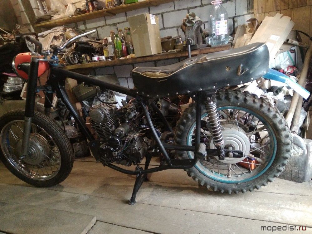

Чистил раму сегодня. Задолбался. Вся в масляной грязи. Промежуточный итог.
Хорошо видно трещину, с которой боролся предыдущий хозяин.
Чёт он переколхозил laugh отпиливать лень. Попробую заварить трещину и покрасим)

Подварил раму как смог laugh ну и примерил двигатель.

Покопался немного. Смущает меня 1 вопрос laugh карбюратор не горизонтально. Если заваливать мотор назад, чёто много получается- цилиндр назад уже получится. Чё делать-забить поедет и так?

Покопался, собрал рулевую колонку. Наверное, придётся собирать на старых трубах- нашёл ломы, которые получше остальных. Если поставить сальники от ю-5 и масло погуще, есть шанс, что протекать не будет.

Таки закинул двигатель в раму laugh толком не прикрутил, но он на месте, бак накидывал- не задевает.

Поставил руль и ограничитель. Медленно, но дело ползёт)

Собрал правое перо. Жду сальники в левое. Как приедут, можно будет собрать переднюю часть байка полностью.

Собрал вилку. Но колесо сильно криво, ездить не вариант. Хотя трубы визуально прямые. Надо искать вилку, даже маслом заливать не стал.

Заколхозил подшипники в маятник. По заветам интернета поставил с каждой стороны по 2шт подшипников 901. Но осталось немного места с каждой стороны- внутренние втулки не во всю длину трубы маятника. Поставил ещё по 1 подшипнику 6001 с каждой стороны. Поскольку внешний диаметр немного больше подшипников, уплотнил это вырезанным кольцом пластиковой бутылки. Схема рабочая- уже проверено. Ну и пластиковая бутылка прочнее алюминиевой банки, из которой некоторые делают проставки в кпп и ездят.

Собрал заднюю подвеску, камбалу, тормоза, поставил колесо. Вроде ничего сложного, запарился грязь только чистить. Кино скоро загрузится laugh

Заменил нижнюю траверсу- кривизна руля относительно колеса очень сильно снизилась. Видимо, было дтп и она кривая. Сейчас тоже не идеально ровно, но нужно присматриваться, чтобы увидеть кривизну. Приколхозил сидуху- надо её перетягивать, но зимой. Задний щиток имеет толщину моё почтение laugh сможет ли пистолетная пуля пробить его вопрос laugh Переднюю часть заднего щитка думаю вырезать из канистры по традиции, но после изобретения пром-вала.
Приколхозил фару- света не будет, он не нужен в нашем случае. Но спидометр работает, если крутить трос. В приводе колеса видимо не хватает каких-то деталей- вертикальная шестерня вылетает вверх там должен быть какой-то стопор или втулка. Будем изучать. Пара фото)

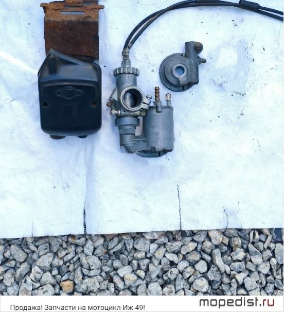

andruxxa:
Это ты про спидометр? Если да, то он затыкается тросом, а на тросе бобышка с проточкой под фиксирующий болт. Так-то без троса лучше колесико не крутить.

Так вот эта проточка намного меньше, чем диаметр болта. Значит, болт должен быть с заострением?
Эта проточка будет на такой высоте, что пластина троса не достанет до паза в шестерне.
чё-то тут не то)

11 часов назад
А поглубже эта вставка не садится? Может быть, что шестеренка не сидит в самом низу - шайбочка под ней какая-то или еще что-то попало?
Может быть, сам корпус не от этого колеса и к нему нужен другой трос?
В группе старых запчастей ВК продается вот такой корпус редуктора для троса спидометра для ИЖ-49.
Похож на твой?

Глубже вставка садится. Но уже фиксирующий болт не совпадает с проточкой. Шайб там нет, но возможно, они должны быть. Или втулка, потому как маленькая шестерня много болтается в своём месте. На иж-49 отдельный редуктор, на более поздних мотоциклах он встроен в тормозной блин.
