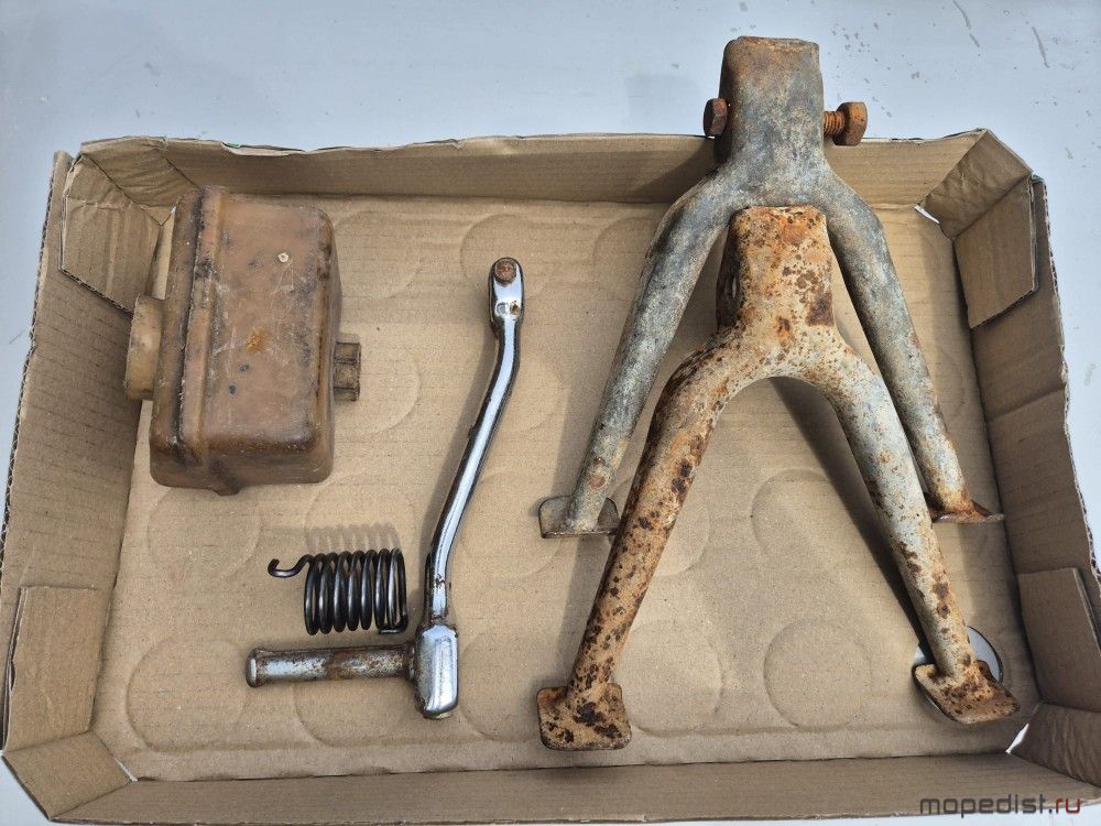

Но прежде чем я окунулся в тонкости "ремонта" этого двигателя, решил реанимировать подставку...
Проблема в том, что родная была вырвана с "корнями", рама замята и новую просто некуда было прикрутить... В общем, долго пыхтел и в результате вживил.
Выяснился один интересны момент, вместо дистанционных втулок крепления двигателя использовались гайки! shock

smoke Коротко о возвратныхъ пружинах:
П О С М О Т Р Е Т Ь !
Был ещё третий вариант на экспериментальных Ригах-14, но я думаю, что Вы и сами поймёте почему от него отказались:

smoke Завел сегодня 16-ю.... Вживил глушитель впуска:
Кикстартер в норме. Кровушки попил карбюратор, ибо был куплен на барахолке ради воздушного фильтра на Ригу-4 и комплектация карбюратора была не актуальна(на тот момент zst ).... Многие барыги не гнушаются левые детальки вживить, дабы с наглой мордой подороже продать... А потом думай что там не так... dash
Поплавок был скорее всего от К-34Д, он похож, но по высоте иглы короче.... Да и конец иглы оказался забитым, сразу не заметил...
Наконец-то закончил с подставкой. Мопед как бы неплохой, но ко всему надо приложить руки, поэтому мой наполеоновский план на эти выходные не сработал...
