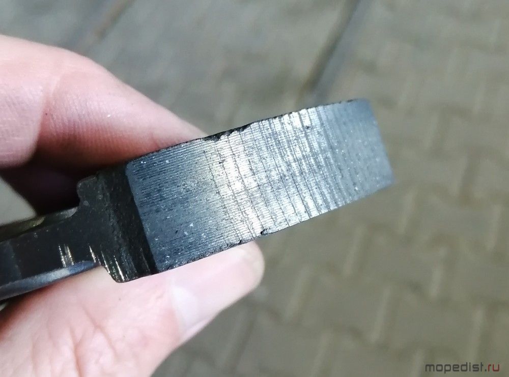

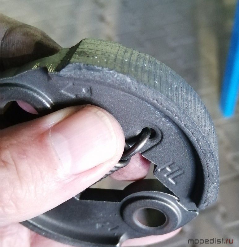

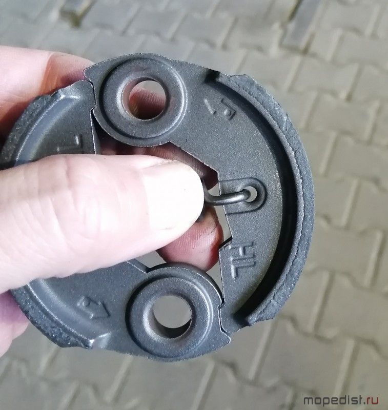

Пускал сегодня мотор. Зверь просто! Огорчило сцепление, ведёт. Срабатывает чуть ли не от стартёра. Надо точить колодки. Если наклонить мотор, течёт бензин из крышки топливного бака. Через отверстие в самой крышке. Вроде триммер должен работать в любом положении, без проблем. Непонятно пока.... С карбюратором непонятки. Винт один. Если ставлю холостые низкие, не набирает обороты. Если мотор поёт, холостые высокие.
12 часов назад
МихалСаныч:
Не надо - просто на колодках слабая стяжная пружина.

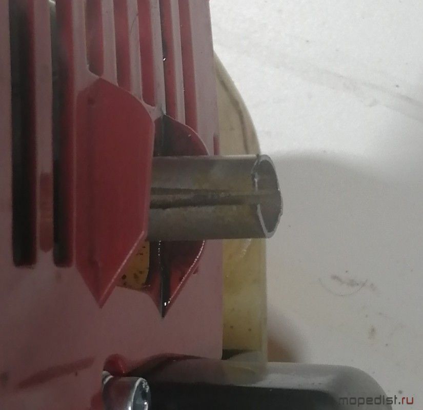

В крышке не должно быть отверстия. В ней должен быть резиновый обратный клапан на уплотнительной прокладке. Через него попадает воздух в бак, проходя через неплотности резьбы на горловине бака и крышки. И через щели прокладки.

Ни в одной крышке нет, а в твоей должно? Эти баки сделаны с такими "герметичными" крышками специально для того, чтобы они были "непроливайки" - внутрь бака воздух идет, а наружу ничего не выходит. Это в крышках баков для триммеров клапана, а пробки баков бензопил совсем глухие. Там выравнивание давления в баках для бензина и масла сделано иначе.
МихалСаныч:
оно есть
Просверлили, не умея справиться с вакуумом в баке из-за неисправного клапана.
Ну, тогда нужно пристроить трубочку в это отверстие, торчащую вверх на 50-60 мм. Как у крышек на баках питбайков.

Если нет подходящей пружинки посильней, то просверли для неё в колодках новые отверстия - ближе к свободным концам. И обороты срабатывания сцепления поднимутся, возможно до нормы для этого мотора.
