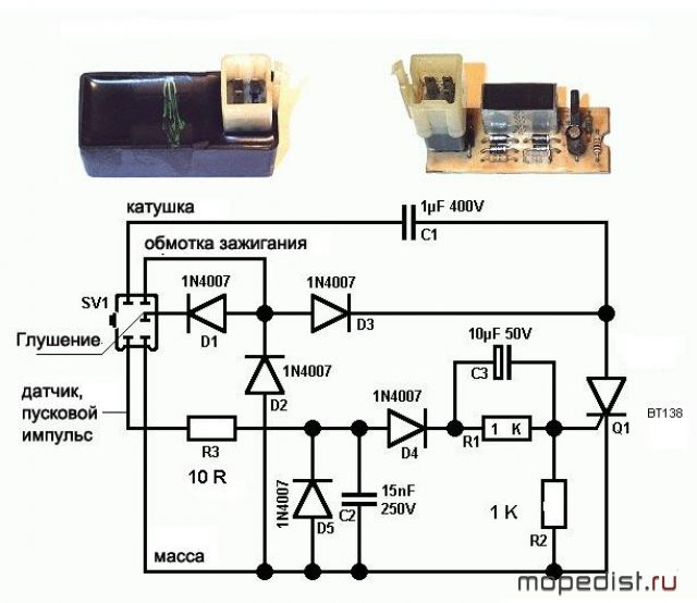

в моем стоит другой коммутатор.с 1й фишкой на 5 контактов.
Vladk
8 часов назад
Да, уже глянул мануал. Судя по сопротивлению высоковольтной катушки генератора, все должно работать. Ставлю на некачественный коммутатор (попадались такие нерабочими и новые)

Ролик, у вас коммутатор должен быть для схемы постоянного или переменного тока?

Харитон-АС коммутаторы подходят.думаю-брак.Планирую спаять,правда не знаю зачем в схеме полярный конденсатор.Добавлено спустя 1 минуту
18 минут назад
Он входит в состав фильтра. Предотвращает ложные срабатывания тиристора.

Ролик:
А я знаю - у него габарит маленький. smile

интересно что могло в альфовском испортится..Сегодня вскрою гляну на исполнение.

Ролик:
Полупроводники - самые уязвимые детали. Но мог и накопительный конденсатор накрыться.
Разбирать и выяснять причину отказа такого залитого изделия я считаю неблагодарным занятием. Возможно, что я просто ленюсь это делать и мне это не интересно...

8 часов назад
Пайки лопнуть могли тоже (а то и непропайки). Донышко коробочки корпуса со стенками мм на 3 по периметру пропиливай, и отрывай. Повезет- дно с заливкой от платы отвалится, если останется компаунд- грей феном (вентиляция обязательна, или на улице), шилом или зубочисткой поднимай слой

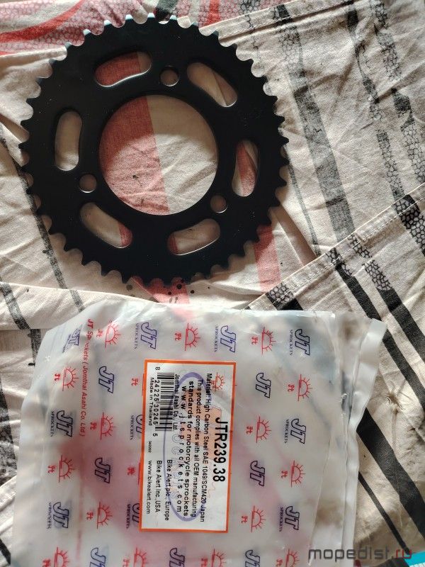

заказал карбюратор moretti pz16.В нем правильно просверлено отверстие на 16 со смещением вниз в отличие от других аналогичных.Во вторник приедет ведомая на 38 зубъев.Пока так обкатываю,в принципе неплохие впечатления.Одно мне не нравится-что б обслужить красавца нужно как то ставить.А что б поставить 100кг железа-нужна центральная а не боковая подножка как минимум.Придется снимать выхлопную и ставить на 2 рамные трубы,иначе риск неудачно завалить аппарат.

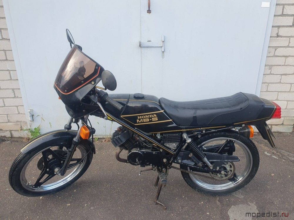

janka
Riga
eto moi MB5
пока не привйоз из Швеции оригиналнии карб, правилнои песни не получил, хот много експериментировал жиклерами, карбами и восдухофилтром.Сеичас имеиу мотор 100куб. и новыи выхлопкомплект, но пока не ставил

janka
Riga
Карб был дорогои,около 60EUR, но не секунду не жалко. Толко жиклер подобрал, и стало как надо ,года 3 назад с ним возилса,зубя не помню. Сеичас живу на даче, буду в Риге, посчитаю...есле не забуду!

Добавлено спустя 4 минутыприехала звезда.хотел новую цепь поставить-шаг не тот.На симсон нормально а на японца не подходит.На 2 звена укоротил родную цепь,прокатился.Максималка подросла на 12км/ч.Но карбюратор чувствуется что не подходит.До пол газа а потом нет реакции,с родным чувствовалась резвость а на этом просто едешь.Жду другой карбюратор с нормальными параметрами.Эксперимент с звездами считаю очень удачный.
