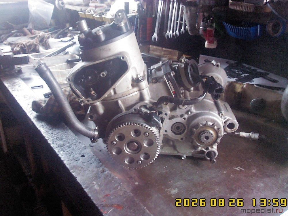

Несколько раз переносили срок доставки этой шестерни и, наконец-то, в прошедшую субботу её прислали...
А получил я её от заказчика только в воскресенье после обеда. Попробовал надеть на первичный вал - не лезет на шлицы. sad Не стал разбираться, отложил до понедельника.
В понедельник закоптил спичками внутреннюю часть шестеренки и попробовал её нахлобучить на вал легким ударом - слегка налезла, буквально на пару миллиметров. Сбил и посмотрел на копоть - она была стерта на нижнем диаметре шлицев. Ну, тут уж стало понятно, что нужно делать: в токарный станок оправку, разрезанную на конце вдоль, туда наждачку намотал и надел шестеренку. Включил станок, дал наждачке покрутиться по всем шлицам и проверил еще раз на валу - уже лучше, но надо еще пошкурить. И таких надо было еще аж четыре раза, после этого получилось легкое скольжение шлицов шестерни по шлицам вала, но без болтанки.
Дальше собрал первичный вал и вставил его со вторичным в правую часть картера. Собрал с копирным валом и вилками, стал проверять переключение передач. И облом! Не работает механизм переключения, хоть ты тресни!
Ладно, думаю себе, разберусь... Начал собирать, прикидочно, с левой половиной картера. А первичный вал не лезет в подшипник! Что за хрень такая? Опять разбираю и меряю расстояние между внутренними кольцами подшипников - 76 мм. Меряю расстояние по внешним краям валов - 77 мм. Миллиметр разницы! От чего вдруг?
Соображаю, что надо эту новую шестерню приложить к ответным шестерням вторичного вала и покрутить их. Вижу, что одна половина шестерни прижимается плотно к своей паре, а вторая нет - зубья "висят" и не касаются ответной пары. Что это означает? Ни что иное, как недорезанные и недошлифованные зубья. Аж на 0,5 мм на радиус!
И что делать? scratch
Что-что - не слесаря, что ли? smoke
Ставлю на болгарку сточенный огрызок толстого отрезного диска, зажимаю болгарку в тиски и включаю - пилю образующие каждого зуба по "эвольвенте" или как там называется эта кривая линия. Прошел по всем зубьям с одной стороны, перевернул и прошел по всем зубьям с другой стороны. Приложил к ответным парам на первичном валу и увидел, что надо пилить еще. Для верности замерил нижний диаметр впадины между зубьями у старой сломанной шестерни и прорезал диском впадины на новой до этого размера. А потом опять прошелся по каждой боковой поверхности зубьев. Потом еще и еще - приложил к первичному валу и вроде бы даже больше не надо пилить.
Собрал валы в половинку картера, замерил расстояние по внешним краям валов - 76 мм, даже в минус немного.
Собрал оба вала полностью, установил переключалку с вилками, нахлобучил левую половину - даже пристукивать медной чушкой не пришлось, руками сдавил половины и они сошлись почти до конца. Осталось только ботами их стянуть. Даже скорости переключаются и нигде не подклинивает. dance
А дальше все просто: "хрена ли там думать - наливай и пей", как говорили у нас на заводе по праздникам...
Интересная особенность - стопорные штифты в канавках поршня на малом расстоянии.
Все готово для нахлобучивания цилиндра с головкой - их разъединять не было необходимости.
Там какой-то механизм внутри цилиндра - шторка поворотная, управляется кривошипом и тягой, которую приводит в движение еще один кривошип снизу, а его двигает привод от коленвала. Как работает и для чего нужна эта хрень я не стал разбираться, просто собрал все детали в кучу на их местах.
А гайки крепления цилиндра к картеру на коротких шпильках с заходами, на который их надеваешь и можно крутить пальцем до касания, а потом только дотянуть накидным ключом - буквально два-три раза, с перекидыванием на 1/12 оборота. Умно сделано!
Вот он, моторчик-то!
Осталось впихнуть его в раму и потом закрыть крышки генератора, электростартера и сцепления. Ну и по мелочи там: карбюратор впихнуть на место, провода от генератора соединить в разъемах и подтянуть штатными хомутиками к раме.
Да, еще надо зарядить аккумулятор, который там литиевый. Интересно, можно на него подать 14 вольт от ЗУ с режимом десульфатации, которое я покупал весной для восстановления свинцового аккумулятор от Ауди? Там какие-то частые пульсации тока в этом режиме - не поплохеет ли от них литию? Я даже не знаю, есть ли внутри корпуса этого аккумулятора свой контроллер заряда? По логике вещей, он там должен быть, а посмотреть не получится - корпус неразборный.
Ну, пока все. Придет владелец мотоцикла - будем пихать мотор в раму. Вдвоем - он тяжелый, зараза!

Дед, я не понял, шестерня оказалась бракованной, или прислали самоделку?
Смотря что понимать под "самоделкой"!
Шестерня сделана методом отливки в кокиль, а не спечения специального стального порошка под давлением, в прессформе. Кулачки по бокам отфрезерованы в размер - видны следы от фрезы. Шлицы сделаны протяжкой. Зубья нарезаны обычным способом и потом прошлифованы. Но не в тот размер! Как у нас на заводе говорили: "Шлифовщик ловит микроны, а ошибается на полмиллиметра" - как раз один оборот винта микрометра. На эти самые полмиллиметра по радиусу и была ошибка.
Так что, не брак и не самоделка. Брак был бы в том случае, когда зубья просажены и болтаются на ответной шестерне. А мне удалось аккуратно подшлифовать каждый зуб, почти без нарушения формы боковой линии. Прикатаются и будет совсем правильная форма.
Собственно говоря, эта шестерня и стоила вчетверо дешевле таких же фирменных - они были по 17700 рублей, но закончились.
Меня еще вот что удивило: копирный вал имеет 6 впадин под фиксирующий ролик механизма переключения. В описании мотора заявлено 6 передач. А где же тогда нейтраль? Или нейтраль тоже считается, как передача, а ступеней там всего 5? scratch
Надо будет покрутить коленвал за ротор генератора и пощелкать, повнимательней поизучать это дело. А то я просто собрал и еще не проверял все передачи.

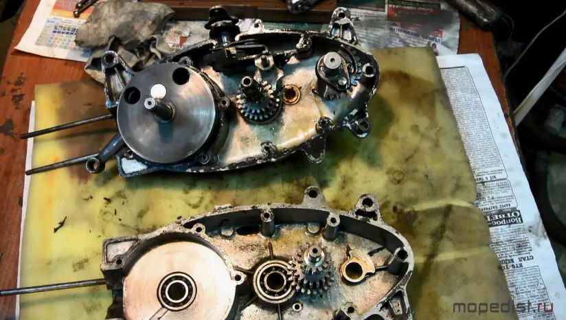

А в КПП Ява -50 два вала и одна вилка, а передач три + нейтраль. Что-то не сходится "формула".
6 часов назад
А потому, как пустой барабан в голове.
Там три вала и одна вилка. ТРИ УМНОЖИТЬ НА ОДИН = 3 (ТРИ). Клоун из палаты №101.Добавлено спустя 2 минуты

То есть на Зид-50 Пилот четыре передачи, раз два вала и две вилки?
И где же тут третий вал?
6 часов назад
Много было. Папа Дед зови. Дед болгарка делай. Три осталось однако.Добавлено спустя 3 минуты
Зачем потерял?
