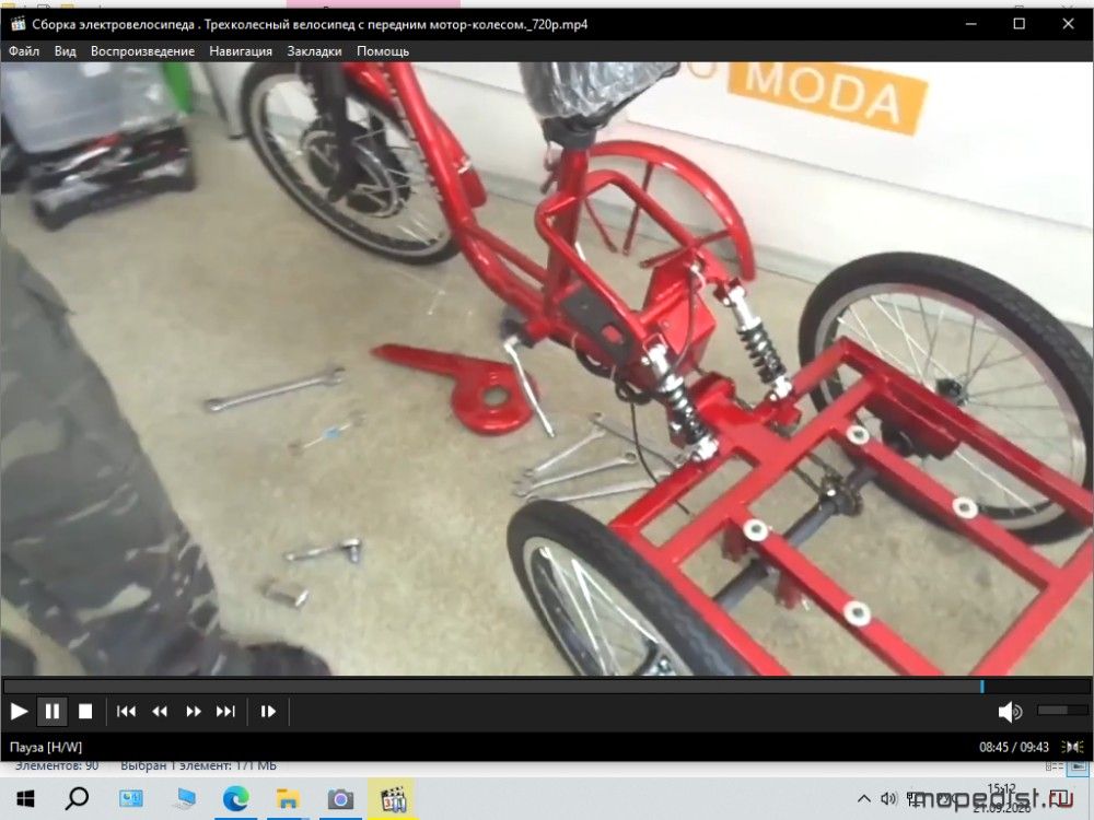

Приветствую господа хорошие. Склоняюсь вот к этой системе заднего моста. Проще намного. Проще некуда. Но выглядит как то по колхозному.
https://yandex.ru/video/preview/13230501985499382712
Люди ,А А - УУ. У меня труба с внутренним диаметром 36 мм. ,а подшипник 35мм ,что делать присоветуйте.
Это для заднего моста (который на трубах , если я в 100 раз переиграю ) Метр трубы почти 3000 рублей.
Редактировалось: 9 раз (Последний: 22 сентября 2026 в 16:45, Сергей Викторович: причина не указана)
Сергей Викторович:
Склоняйся, не запрещено...

Приветствую . Заплатил за подшипники 4шт (такие завод ставит на свои оси).Буду ди делать из труб задний мост не знаю ,но примериться нужно.

Дед рассказал как ОН делал бы посадку подшипников. Ну это его проблемы.
На самом деле на концах трубы делают "Т" образные надрезы, заминают металл по подшипнику, или мерке. Заваривают. Обычно после сварки металл стягивает, и получается нужная посадка подшипника.

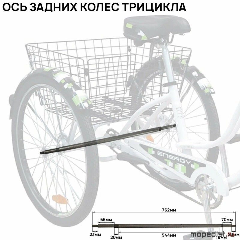

Подскажите ,кто знает, для чего на валу мелкая , мелкая резьба , приблизительно 16,5 мм. диаметром. Что туда накручивается?
Редактировалось: 4 раза (Последний: 25 сентября 2026 в 14:03, Сергей Викторович: причина не указана)
Да кто ж его знает-то? scare Могу лишь предположить, что на эту резьбу накручивается какая-то гайка, являющаяся упором для простых радиальных подшипников, которые в колесе.
Ты же выбирал эту ось, значит о чем-то думал...

Сергей Викторович, на оси есть шлицы или шпоночные пазы? Где вы её заказывали, есть описание её назначения? Какой диаметр посередине?
Может оказаться, что это не велосипедная ось, а ось от велоприцепа или садовой тачки.

https://www.ozon.ru/product/os-zadnego-kolesa-velosipeda-energy-287203840/?utm_source=yandex_serp_products&utm_medium=organic&ysclid=muaqyj5i1967102326&sh=UuvMsONPzQ
На валу есть фрезерованный шпоночный паз ,для фиксации звезды на вал .Вал стандартный.

Сергей Викторович:
И эту часть с шпонпазом вы вырежете, чтобы поставить дифференциал.

Сергей Викторович:
Сергей Викторович:
Я ,между прочим . попросил подсказать тех кто ЗНАЕТ ,
Да тут нет таких. Такую трахому ещё никто не делал. Ось не предназначена под дифференциал, и должна вращаться целиком. Очевидно что должна вращаться в подшипниках которые устанавливаются в чулках рамы. Эти резьбы под гайки, которыми ось закрепляется.
Откуда такие сведения ? Наверное из долговременного использования таких осей? Или таких дифференциалов?
Я думал, что в раздел трёхколёсные велосипеды заходят чаще те, кто хоть какое то отношение имеют к этому.
И кстати в России все трёхколёсные велики на таких осях.(китайцы нам других не продают) Три официальных завода . И с дифференциалами и без . Сами поинтересуйтесь ,их десятки. На такие оси вешают дифы. от легковых машин веом 7 кг. .
Откуда такие сведения ? Наверное из долговременного использования таких осей? Или таких лифференциалов?
Нихрена подобного. Я такого никогда не делал, и делать никогда не буду. Колея около 600мм, это не для меня.
