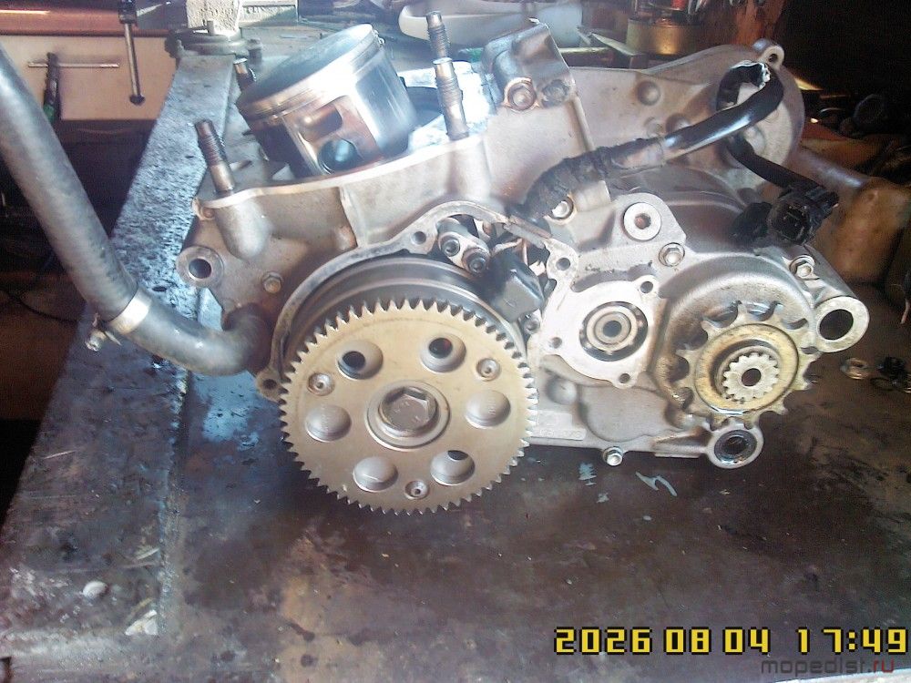

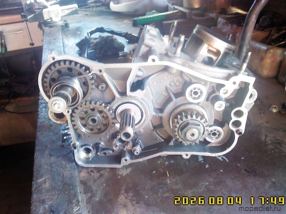

А еще мне притащили для ремонта испанский кроссовый GAS GAS.
С жидкостным охлаждением.
На свечном проводе зачем-то намотан другой провод - то ли датчик чего-то там, то ли еще что-то.
Аккумулятор у него "лежебока", вероятно гелевый.
Ведущая звездочка не крутится, передачи не переключаются, коленвал тоже "замер" на месте.
Буду выдергивать из рамы двигатель и вскрывать его.
Поражает, что на Руси до сих пор существуют отважные люди, что доверяют Деду разборку такого мотора.
Вечная ему память cry
9 часов назад
Pedro de Pakas:
На нём же написано чёрным по белому что он литиевый
Точно! А я и не смотрел даже - мне надо мотор снять и разобрать.
Что я и сделал. Пока только так.

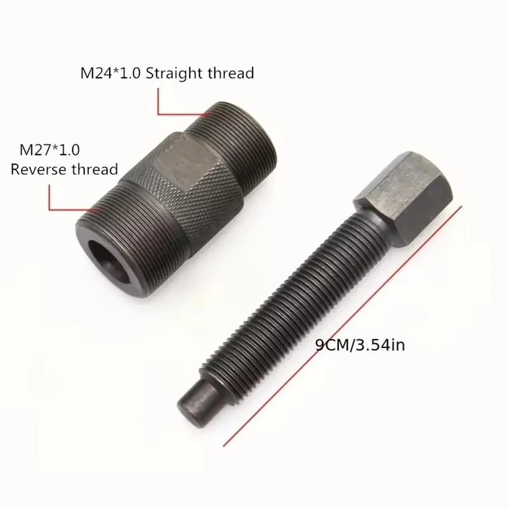

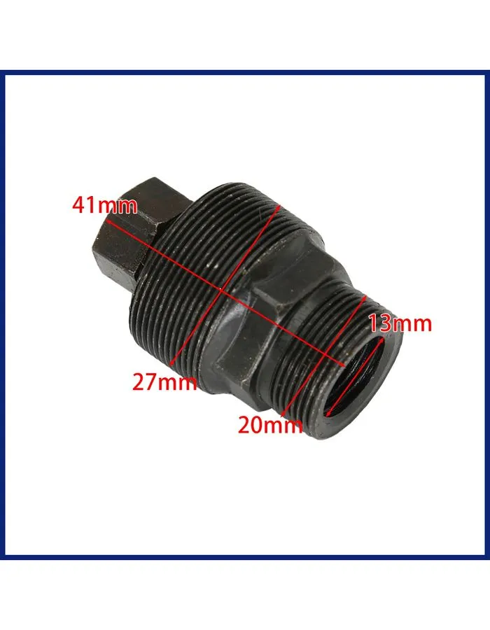

Нужен съемник ротора, резьба в нем М28х1. А у меня такого нет.
Где-то лежит давно забытый съемник от дешки - вот бы найти его, вдруг там резьба такая же.
3 дня назад
Крутиться начал?
9 часов назад
Нашел чертеж съемника дешки.

Возможно, что я неправильно замерил резьбу в роторе и там М27, а не М28.
Съемник для похожих роторов тоже нашелся.
И тоже резьба М27. И всего за 250 рублей. joke
Какой-то подвох, не иначе. И точно - там левая резьба. sad
Если свой съемник не отыщу, то буду простой съемник с лапами-зацепами мудрить, для отверстий в роторе.

точно диаметр резьбы на съемнике 27 мм, только что замерил.
9 часов назад
Radioing, благодарю! А то у меня постоянная проблема - что-то куда-то положу "на место", чтобы потом не искать, а где это самое "место" позабуду. И пока случайно не наткнусь на то, без чего и так обошелся, не вспомню.

И так: я этот мотор полностью разобрал, довольно быстро. Ротор удалось сдернуть с цапфы коленвала обычным двух-лапым съемником, зацепив за зубчатый венец привода стартера. А дальше все было просто: снял датчик момента зажигания, под которым был запрятан последний длинный имбусный болтик, стягивающий половины картера. И двумя ножами, спереди и сзади, картер был раскрыт. Правда, я забыл снять ведущую звездочку, но когда её снял, то картер развалился пополам почти без усилий. А дальше были вынуты валы вилок, затем снят копирный вал и вынуты первичный и вторичный валы.
Собственно, вот и виновница этой разборки - скользящая по первичному валу муфта.
А теперь смотрим внимательно на места излома зуба...
Там блестящий "клинышек" по соседству с зернистой структурой металла. Это была трещина, которая образовалась при закалке муфты. А проездил этот мотор "всего ничего", какой-то жалкий один летний сезон и то - по выходным дням.
Теперь нужно выяснить, можно ли купить эту муфту отдельно или придется покупать комплект из двух валов с набором шестеренок и муфт.
