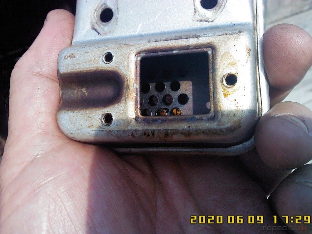

Может не правильно спросил, попробую иначе. Душит триммер штатный глушитель?
Редактировалось: 1 раз (Последний: 7 августа 2026 в 20:41, Владимир Ильин: причина не указана)
12 часов назад
Владимир Ильин:
У триммера и бензопилы нет глушителя - в полном смысле этого слова. А то, что принято называть глушителем, на самом деле пламегаситель. И душить мотор он не может, поскольку в нем только одна перегородка, в которой суммарное поперечное сечение всех отверстий примерно равно поперечному сечению выпускного окна в цилиндре.
А то и больше него, у некоторых моделей.
Я для своего мотора на велосипеде даже сделал дополнительный глушитель, чтобы работал потише.
И никакого снижения мощности не ощутил.

При помощи сварочной ацетиленовой горелки.
Приварил к выходу этой коробки трубку, конец для вставления глушителя разрезал ножовкой по металлу вдоль с одной стороны и надел самодельный хомут.
