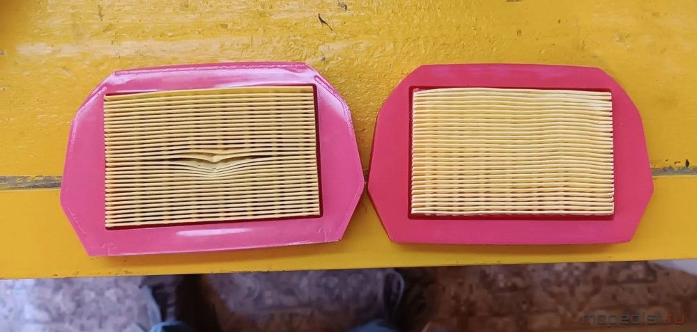

Ухум Бухеев, получил фильтр с алишки. Один в один с нашим.
Ухум Бухеев
Юхнов
Да, мне тоже приехал. Учитывая мои пробеги, понадобится нескоро :)

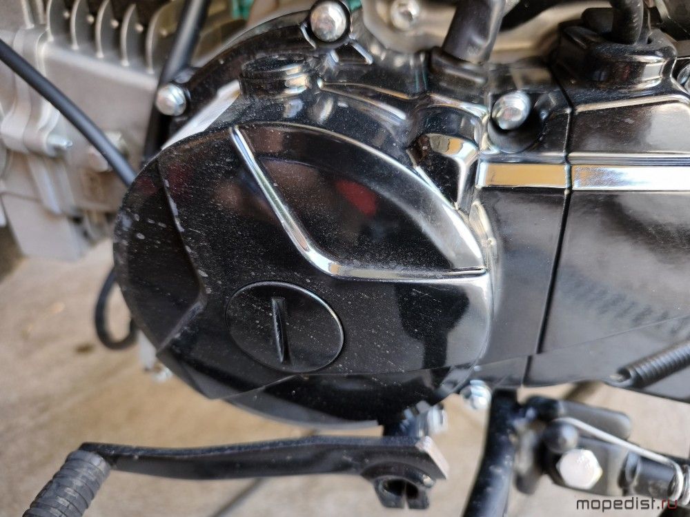

На пробеге в 500км всё-таки залез настроил клапаны. Как и ожидалось, выпуск был с звзором вдвое больше штатного.
Поставил 0.06 впуск и 0.1 выпуск, стало тихо.
В сети гуляет мнение, что на народных "мопедах" клапанные зазоры после прогрева не уменьшаются, а увеличиваются. Кто-нибудь может подтвердить или опровергнуть? Для меня такая картина непривычна, я в основном сталкивался с техникой, где лучше подстукивающий из-за большого зазора клапан, чем пережатый.
Ухум Бухеев:
Я такого на своем моторе не заметил - стук клапанов после прогрева не усиливался.
Можно взять головку и клапан для неё, замерить толщину алюминия в зоне влияющего на зазор расширения и длину клапана. Взять соответствующие им коэффициенты расширения и применить к температуре нагрева этих деталей. Потом посчитать удлинения того и другого. Разница этих удлинений и будет показателем того, куда движентся зазор.
А так-то зазоры клапанов у этих моторов уменьшаются, по мере пристукивания тарелок к седлам. И в этом подвох - звук постепенно уменьшается и когда он совсем пропадает, то надо зазор увеличивать. Иначе неизбежен быстрый прогар тарелки выпускного клапана.

Поставил зазор 0,06 на обоих клапанах более 1000 км назад. Недавно залез проверить, не убежали ли зазоры. Нет, всё так же 0,06.
