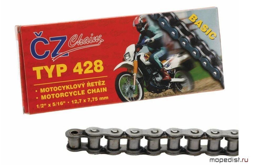

Мне вот такую цепь подарили. Друг покупал давно и ошибся с шагом.
Простая. Я её приложил к родной цепи, а она кабы потоньше что ли, менее массивная, не усиленная.
Это нормальная цепь?Добавлено спустя 4 минутыSerko54, не, я удлиннители купил чуть меньше трёхсот рублей.

chuvak:
Это нормальная цепь?[/url]
Щеки просто тоньше (но не факт что слабже))

Чешска Збройовка сейчас производит коробки передач на ВАГи да турецкие ружья. Что-то у меня сомнения по поводу того, что CZ ещё и цепи начал делать. Причём по цене Китая.
Serko54
Новосибирск
8 дней назад
chuvak:
Обычная не сальниковая цепь. 428 - Альфы/Дельты больге 50сс (на китайских Дельтах 50сс не 428 цепь, совсем тонкая). Более чем пойдет. Почаще промывать в бензине и смазывать "сухой" смазкой (я использовал "парафинки" от велосипеда или мотосмазку-спрей). Хватит на сезона на 3 или тысяч на 5-7

Ухум Бухеев:
Что значит "начал"? Они делают цепи с 30-х годов прошлого века.
