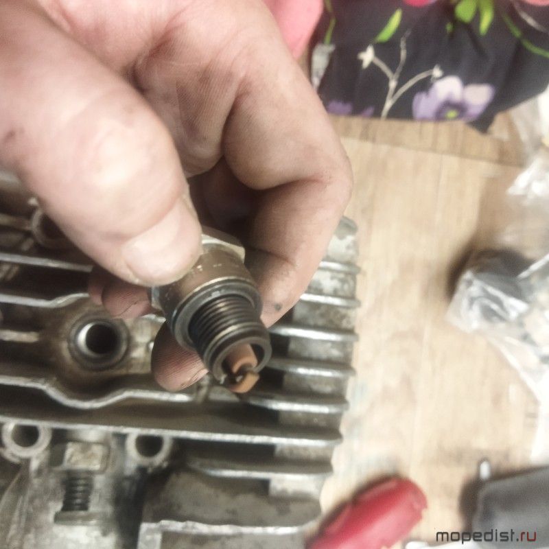

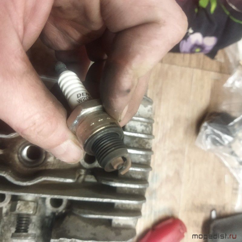

Скатался. Игла псовского размера(6dp17) не подходит. Середина - провал. Ставил подобные, но богаче 6dp1 и еще богаче 6dp10. По ощущениям 6dp10 лучше. Едет до 95, а потом начинает медленно разгоняться - зависит от ветра и рельефа. 105 по gps ехал, дальше так же медленно пыталось, но я не стал. Годится.
Теперь по переходным режимам. Последняя игла в принципе норм на мой дилетантский взгляд. На ней Планета "не едет" чуть лучше.
Свеча на ней:
Я считаю - нормально. Но можно и забогатить.
Теперь нюанс: я ехал по горам 80-90. Прихватов нет. В результате, я нагрелся до нормальной рабочей температуры. И обнаружил детон на средних режимах под нагрузкой. Чем сильнее нагрев, тем сильнее детон. И именно горячий под нагрузкой. Почему?
Сильно проточена голова? Проточена на 3 мм.
Ок, поставил неточеную веерную. Проедусь проверю.
Таки бедновата смесь? Подобрать иглу потоньше в середине?
