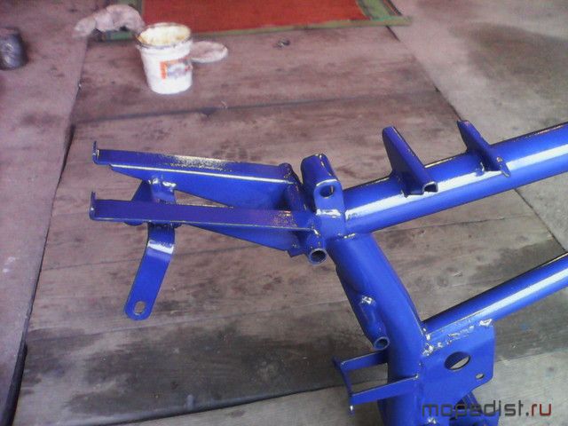

В процессе досталась рама от Р12 ранней без отверстия под воздушный фильтр, но с расширением под сиденьем.
И вот на этой раме интересный артефакт - справа на трубке оси маятника сидит какая-то втулка с обломком какой-то тяги.... Сидит там давно, судя по износу трубки, вид имеет кустарный, но подогнана хорошо, почти без люфта и там все в смазке. Види мо должно было быть шарнирное соединение....
Встречалось ли где такое? Или уникальный случай народного творчества?

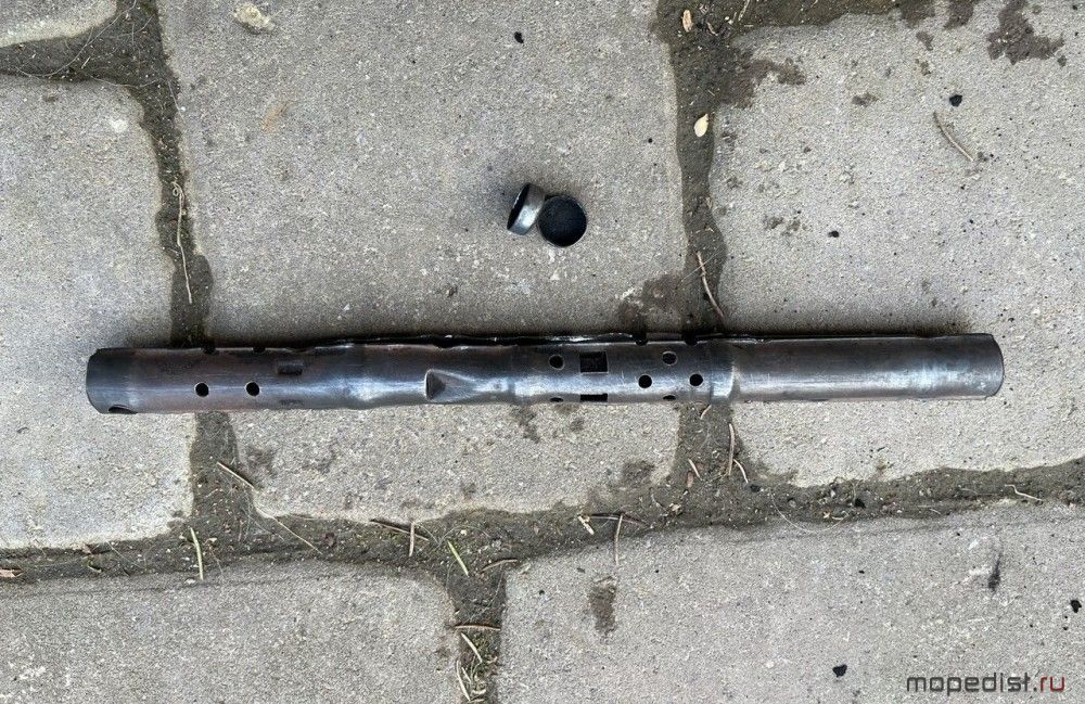

Разбираюсь с глушителем. Вытащил флейту, прокалил, почистил. В ней катаются в свободном полете перегородки. Чуть разжал и вытащил.
Теперь вопрос - они там штатно расположены как на чертеже Кротика? Прегородки одинакового диаметра, но если одна стоит в расширении, как она держится? И вообще, они там просто под натягом устанавливались? Прихваток сварных не видно...
У меня немного другая флейта - нет двух отверстий на участке ближнем к мотору, просто глухая трубка, а на участке ближе к выхлопу еще прямоугольные выштамповки, похоже как упор для перегородки...И в глушителе похожн не 2 перегородки, а три. Одна еще на самом внутреннем конце флейты, на чертеже ее нет...
Эскиз был снят с 2х сохранившихся флейт. На одной было 2 отверстия ближе ко входу, их нарисовал. На второй нет. По факту ни на что не влияют.
Перегородок, на сохранившихся 2. Как было раньше уже не вспомнить. Больше 40 лет прошло.
10 часов назад
Судя по чертежу их должно быть две. На выходе может стоять фигурная заглушка под болт.

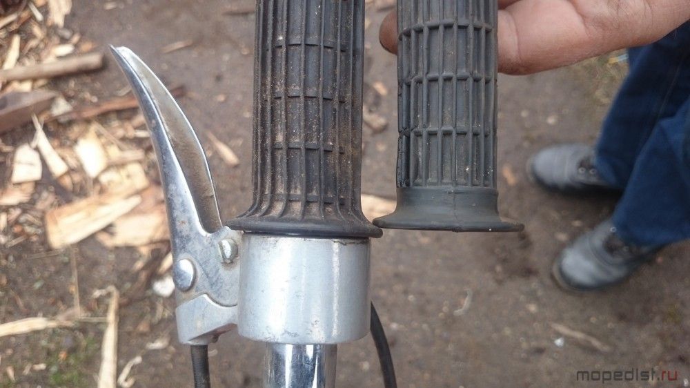

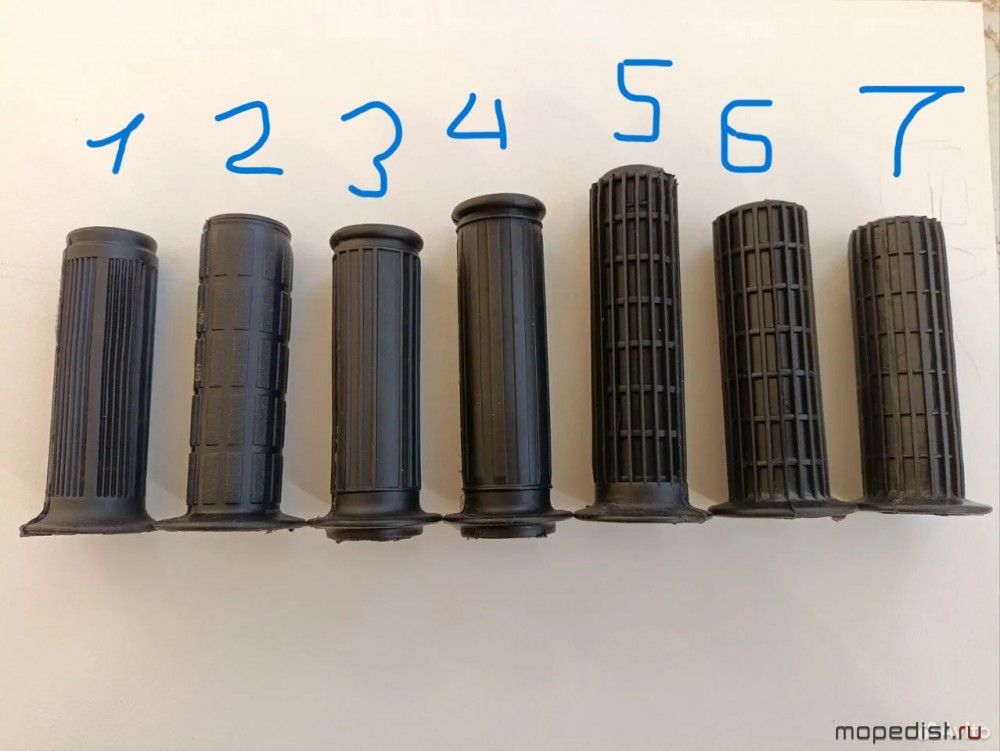

Потихоньку готовлюсь к сборке. Встал вопрос по РТИ. В оригинале на Р4 стояли номер 1, но все развалились. Буду покупать новодел. Новодел есть также в темно-коричневом варианте. Такое вообще было?
И по остальным, подскажите, какие куда ставились в оригинале?
На дельтах моих стоят похоже номер 5. На форуме на ранних Р12 видел вариант 6, 7 на Карпаты шел, похоже...
Знатоки, поделитесь информацией.
Latgalec
Даугавпилс
15 минут назад
1 Р1-Р4
2-4 Львовские
5 Р16/22/24/26/30
6 Ранняя Р12
7 поздняя Р12

smoke Честно говоря, на счет 6/7 не понятно, не видно как идёт рисунок.
На Риге-12 обычно вот такие :

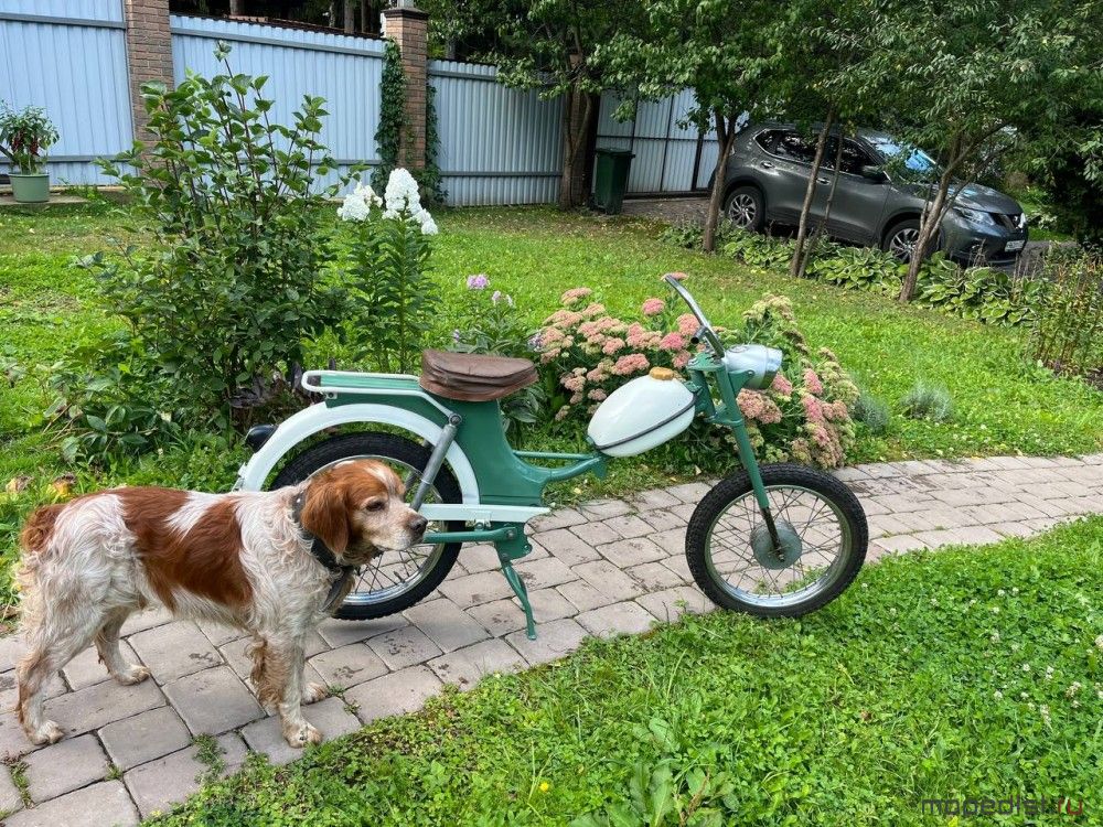

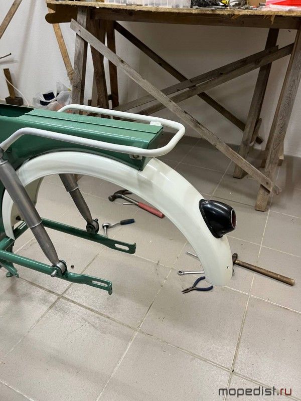

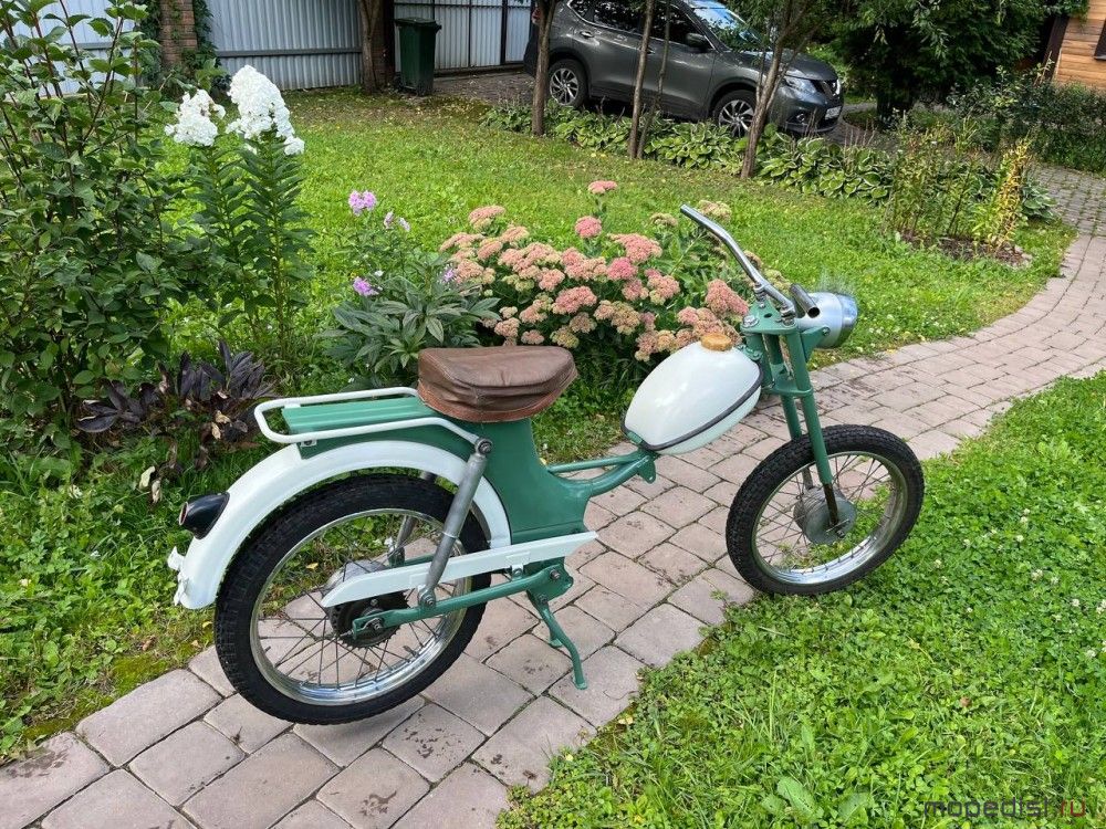

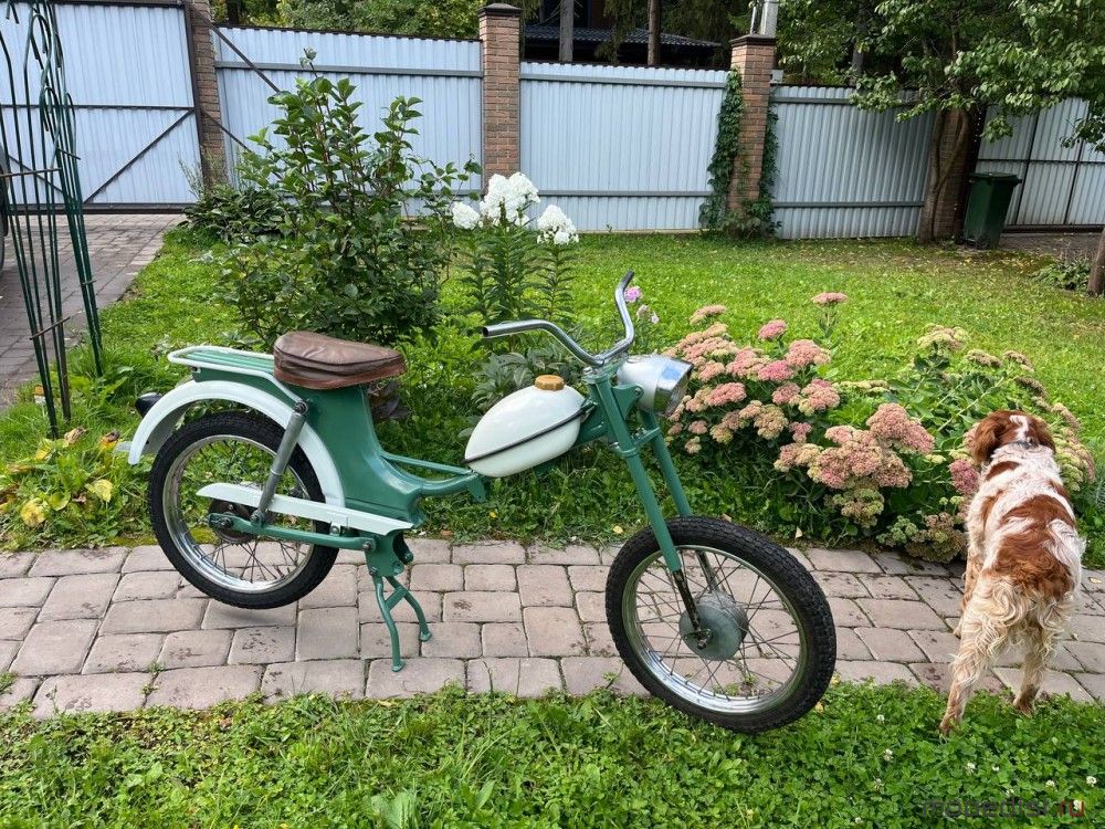

Долго, все очень долго у меня тянется. Но наконец-то практически завершил покраску. Остались мелочи - подножка, щиток цепи, верхний мостик вилки. Их пришлось немного подшпатлевать.
Краска встанет и начну сборку потихоньку.
Покрасил в оригинальный вариант. Белый практически 1 в 1 совпал с вазовской 233, а зеленый подобрали очень хорошо в цвет попав по нижней стороне мостика вилки, куда колхозным перекрасом не долезли.
Бармаглот
Крепеж надо бы в оцинковку сдать, но сил не было ждать - поскидывал сегодня как есть. Уж очень интересно было глянуть в сборе... Посмотрел. Теперь опять подразобрать и на перецинк метизы и все, что положено остальное.

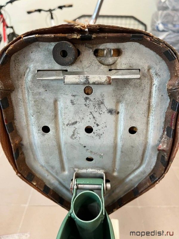

Добавлено спустя 7 минутКстати, вопрос по сиденьям. У меня их 2, с виду одинаковых. одно в состоянии получше было, решил его поставить. Но! На нем вообще нет креплений под демпферы. И никогда не было - выштамповок под них нет, или отверстий каких-либо для крепления демпферов нет тоже. И защелки нет. прорези под нее есть, а защелки нет и тоже не было, видимо. Поролон оригинальный приклеен родным клеем, а защелки нет. Пришлось чехол переставить. Завтра сфотографирую оба.
Бармаглот
Вот такие вот варианты основы сиденья (один из демпферов снял для наглядности

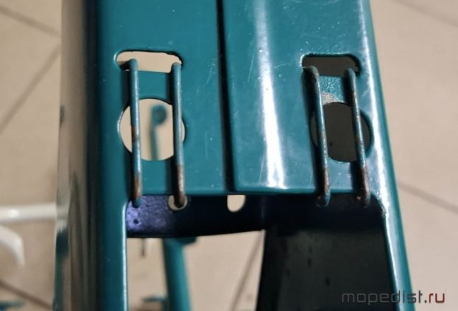

Говорят, до 1971 года риги шли без демпферов. Не совсем понимаю как? Просто сиденье металлом защелки сиденья в металл хвоста рамы упиралось? И это так по заводу?
Latgalec
Даугавпилс
15 минут назад
smoke Были... Там на основании два "клыка" было, а на раме два отверстия с проволочными фиксаторами.
Редактировалось: 1 раз (Последний: 6 сентября 2026 в 20:17, Latgalec: причина не указана)

Бармаглот
Latgalec:
Понятно. Но на моем основании даже следов нет ни от демпферов, ни от клыков... Единственное, что могу предположить, что эти клыки были не на самом основании, а на защелке...
Latgalec
Даугавпилс
15 минут назад
smoke может от первых Юниоров, там защёлки нет, а прорези вставляются в раму....
