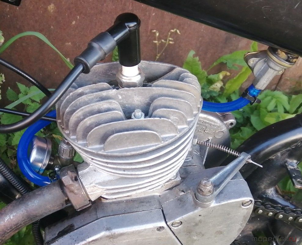

Вчера проиграл очередной бой, но надеюсь выиграть войну в целом. Поставил свечу А-11. Прикрутил другой карб (обслужен, чистый), убедился что заслонка до конца поднимается. Нажал утопитель, бензин бодро побежал. Закрыл фильтр, завелся сразу. Открыл фильтр. Прогрел. Приступаю к регулировке. Дроссель на полную и закручиваю винт. Никакой реакции. Мотор давится, оборотов нет. Закрутил винт до смыкания витков пружинки. Ети мать... Но у мен есть с собой еще один К-34Д и К-60 с переходником Водолея. Ставлю 34-й. Пуск без закрытия фильтра, всё хорошо. На ходу лучше, обороты больше развивает. Начинаю регулировать, таже херня. Винт закручен, оборотов нет. Да раз ети его ети. Полностью выкручиваю винт, обороты возросли. Снимаю пружину и так кручу. О чудо, в конце хода винта появляется регулировка. От вибрации винт как сумасшедший крутится. Получается слишком длинна пружина, не даёт достичь диапазона регулировки. Вспоминаю, что первые дешки были без пружины, с контр гайкой. Накручиваю, но хрен там, всё крутится во все стороны. Тут время пребывания в гараже вышло... Буду укорачивать пружину. Еще одна заморочка со сцеплением. Как мотор хорошо прогреется, с набором оборотов начинает схватывать сцепление. Чем выше обороты, тем сильнее едет. Если стоит на защелке ручки. Т.е. мне надо или рукой держать ручку или приматывать её. Неудобно.

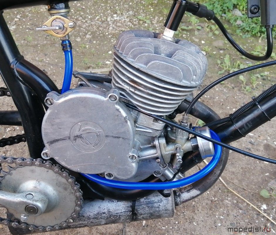

Купил сегодня спец трубку ПБ-2, специально для масла и бензина. Поставить не успел.
МихалСаныч
Вологда
12 часов назад
Ну вот, трубку поставил, будем пробовать.

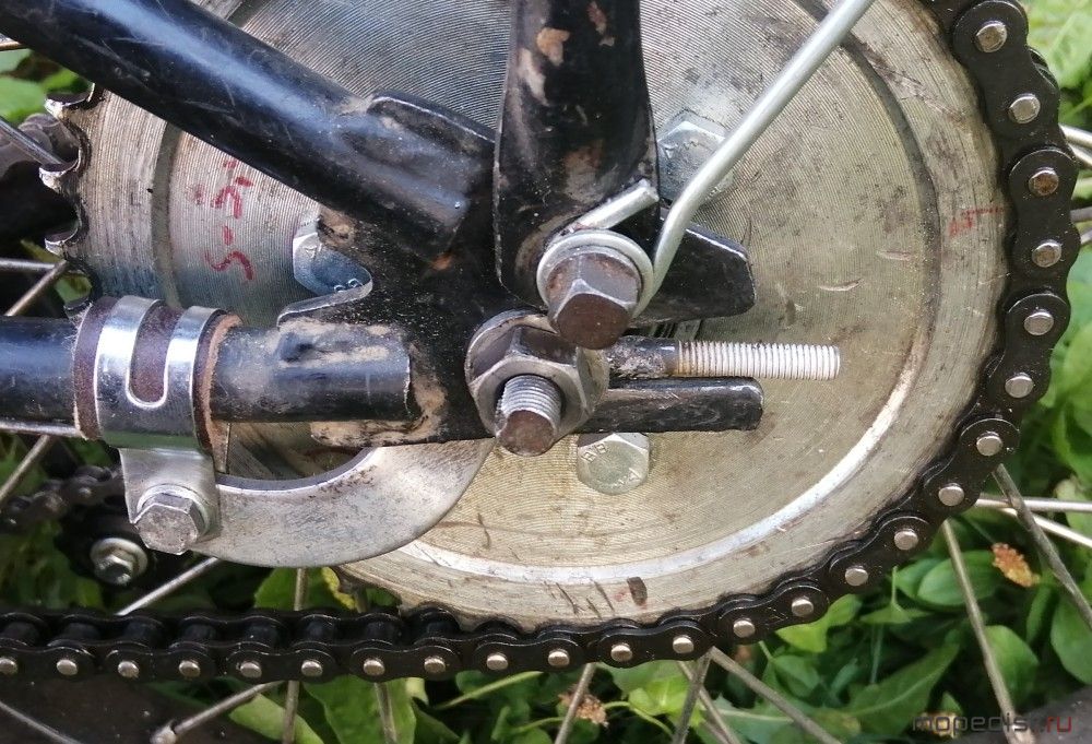

Пока не понятно, как проложить красиво шланг. Одел натяжители
Теперь надо делать ответную часть.
МихалСаныч
Вологда
12 часов назад

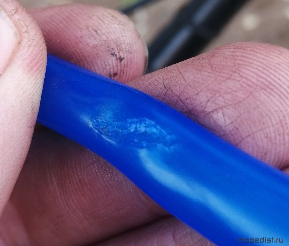

Смех то смехом, но с этой трубкой амеба пропала. Ну и хорошо. По заводу шланг идёт как у меня, но с кронштейном, дабы не касался цилиндра. У меня не было кронштейна, поэтому упс...
Чуть беда не произошла переложил по другому.

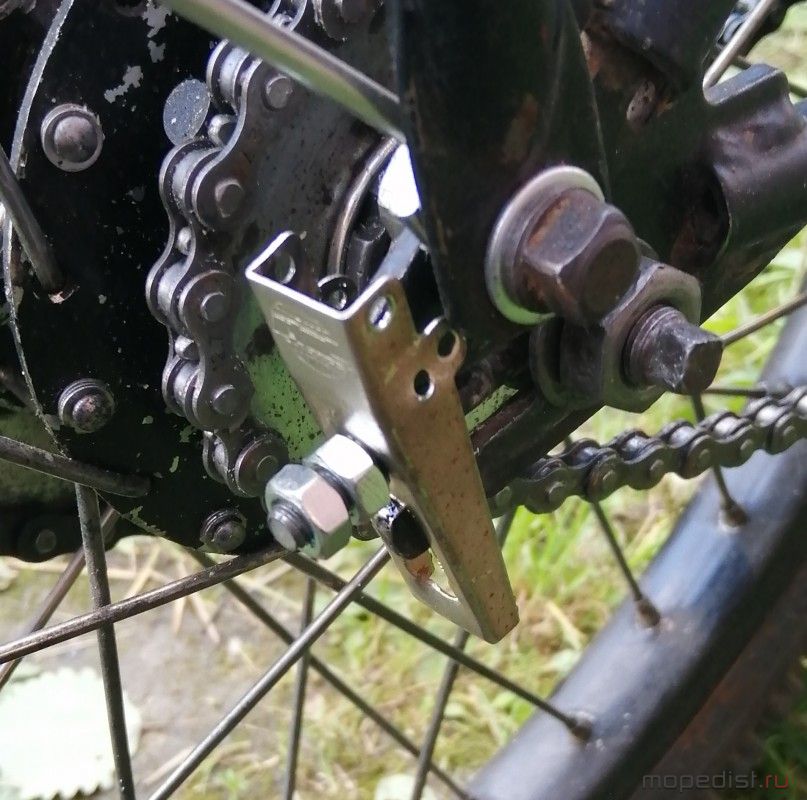

Прокатиться очень хочется, а натяжителей нет. В дело идёт первое попавшееся. Остатки петель.
zhukovav1969
Венев
2 минуты назад
Натяжители это просто. Кусочек металла 2 мм в тисках гнешь на уголке как на оправке. Получаешь п образный профиль. Под шпильку вырезаешь болгаркой. Вот и все.

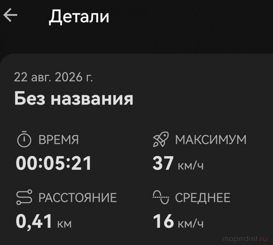

zhukovav1969, согласенДобавлено спустя 9 минутРезультаты заездов. Я что то слышал про обкатку, но не помню. Пусть это будет обкатка. Мне комфортно на Крохе скорость 25-30 км/ч, дальше страшно, мопед как живой. Такое ощущение что сейчас что нить оторвется или вообще разлитится на куски. Первый заезд.
Хорошо что сидел на мопеде, а то бы упал. По ощущениям так и было. Разум сказал этого не может быть.Добавлено спустя 13 минутВторой раз.
Цифры разочаровали, но разум говорил что это ближе к делу.

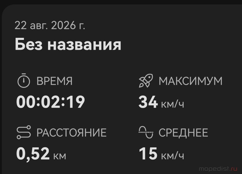

Следующий заезд

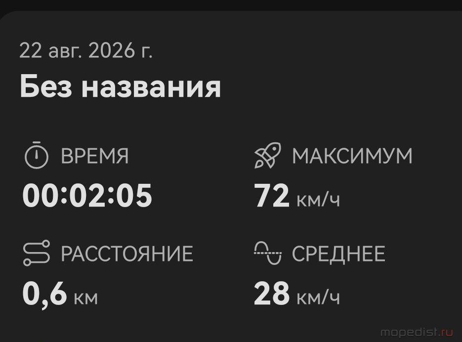

Добавлено спустя 19 минутПоехал к гаражу, ещё порегулировал. Заезд.
Дома посчитал обороты двигателя. Колесо 1485мм,задняя звезда 40 зубов. При скорости 37 км/ч, получается 6976,4об/мин.на коленвале.вроде среднестатистический данные.
Колесо делает 388 об/мин.
С родной звездой 29 зубьев получится 4611 об/мин коленвала.
Со звездой 40 зубьев получится 6360 об/мин коленвала.
Вопрос века: а может коленвал обычной - не форсированной - дешки раскрутиться хотя бы до 6000 об/мин под нагрузкой? В особенности, когда камера сгорания рассчитана на бензин А76, а работает мотор на бензине А92 - вяло и неохотно.
МихалСаныч:
Естественно - не может! Ты же мерил не спутниковым прибором, а по триангуляции вышек сотовой связи. Так что, лучше включать в смартфоне видеозапись и ехать по ровному шоссе с километровыми столбами. А потом смотреть эту запись, засекая временные точки возле этих столбов. Тогда будет точный замер скорости.

Камера сгорания у меня уменьшена. Без прокладки.
Я меня с прокладкой, но проточена на 1,5 мм. И компрессия почти 10, бензин А92 не детонирует.

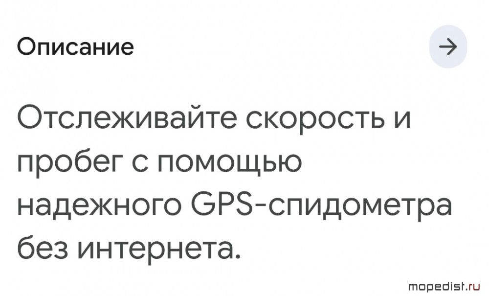

Скорость мерял GPS спидометр, без интернета.
Прямо вот спутниковый? scratch А почему он тогда в первый раз ошибся?
МихалСаныч
Вологда
12 часов назад
Вот описание с гугл плея. Работает только с включённым GPS на телефоне

МихалСаныч:
Компрессия и детонация никак не связаны.
Нужно знать степень сжатия.
Дешка со степенью сжатия около 10 и не должна детонировать на 92ом.
Ибо есть причины дедами непониманимые по причине естественной тупости.

Как же не связана? Компрессия и степень сжатия связаны безразмерным коэффициентом 1,1. Если степень сжатия влияет на детонацию, то и компрессия обязана на неё влиять. Ведь компрессия больше степени сжатия у 2Т моторов.
Правильно, поэтому я до этого значения компрессию и довел.

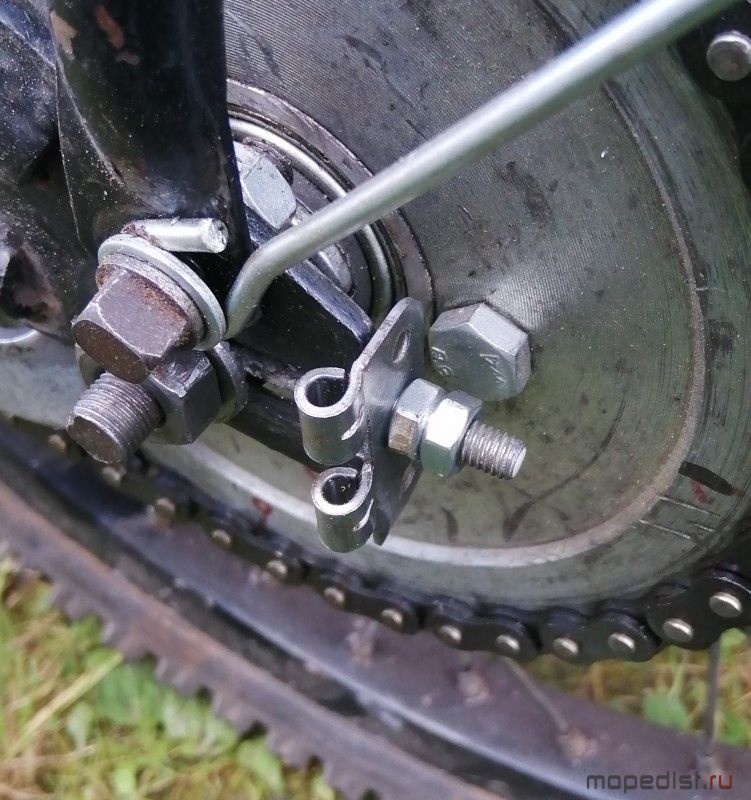

Сваял ограничители из трубки.
А так уже на месте.
МихалСаныч:
Неплохой вариант! А меня такой трубки не было и я просто согнул в форме швеллера стальные квадратики, вырезанные из листа подходящей толщины.
