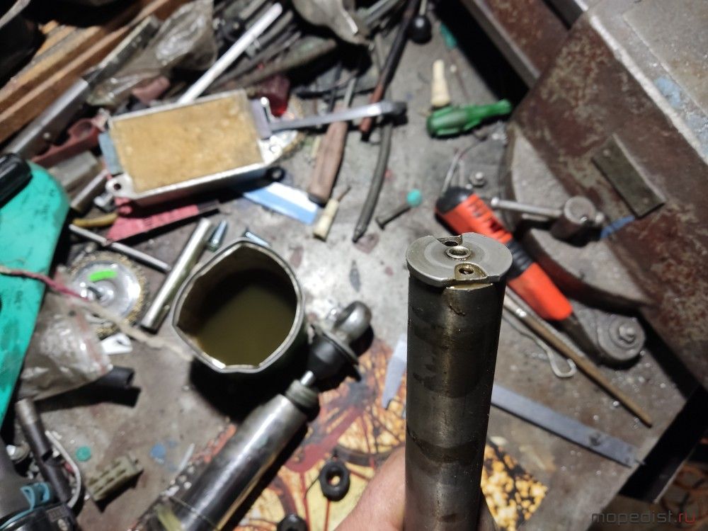

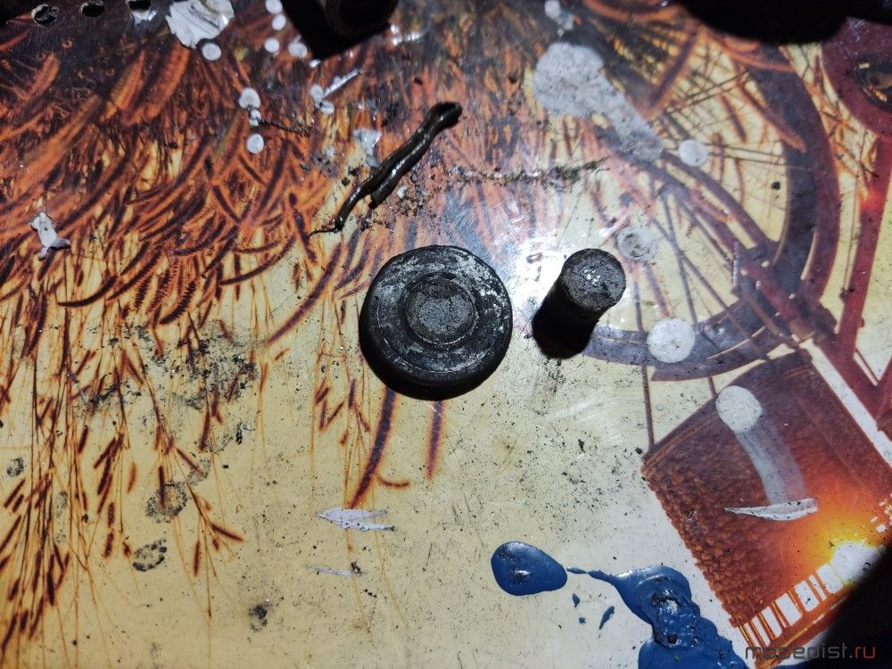

smoke Добрался до бака....
Все краники, что были в наличии, проинспектировал... Все текут... Притирать там уже нечего, на конусах канавы....
Можно, конечно, новодел прикупить:
Но есть нюансы.... Судя по всему, это не китайский и возможно у него есть шанс нормально работать, но нечто подобное я ставил на Юниоры и отказался от этой затеи.... Конуса в нем нет, всё "держится" за счет резинового уплотнения:
Учитывая, что бензин у нас больше похож на смесь ацетона с керосином, резинка разбухает и перекрывает проход топлива... Были случаи - проворачивалась в корпусе вместе с валом...
Хотелось что-то по-приличнее установить.... В сусеках нашелся новый краник от Урала.... Вот его и решил вживить. Со временем найдется оригинальный, а пока что и этот вполне себе подойдет laugh
В начале хотел отрезать лишнее, но потом решил не портить, нарезал резьбу М5 и вкрутил болт:
(если что - до цилиндра ещё 15мм, так что не криминально!)
Но прежде, чем всё состыковать, долго пришлось откручивать переходную гайку - залипла насмерть. Напомню - со стороны бака левая резьба, под краник соответственно правая. Удобство в том, что краник можно зафиксировать в любом удобном вам положении, понятное дело, между баком и краником должна быть прокладка.

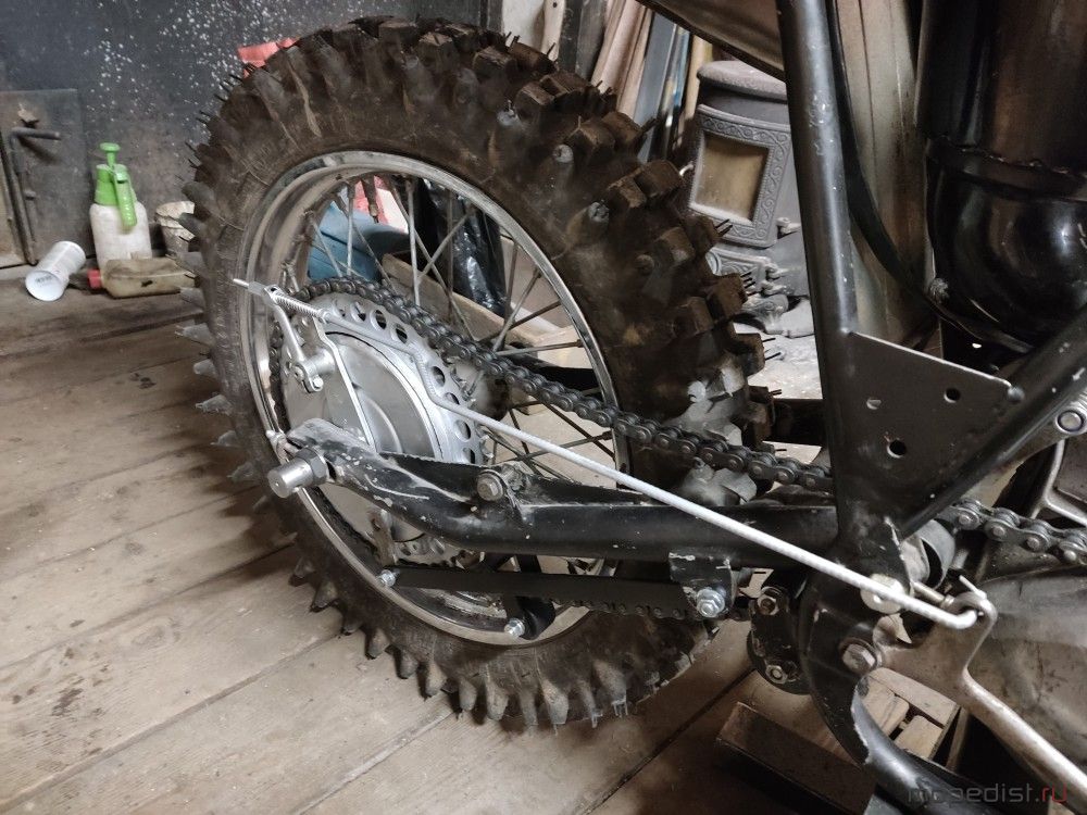

Переделал по месту заднюю ловушку:
Теперь отрабатывает как надо. Попадётся оригинальная - сделаю копию. Но вот нарвался на хорошее видео по К-16:
https://youtu.be/lX5Jn1fOeeI?si=HxRGx66ycaLFw2Tx
Отличия есть, но суть та же. Теперь стало понятно, как надо доработать передний ролик. Я думал, что второе отверстие используется для крепления боковой подставки (на варианте для многодневки), а оказывается всё несколько интереснее...
Будем дорабатывать....

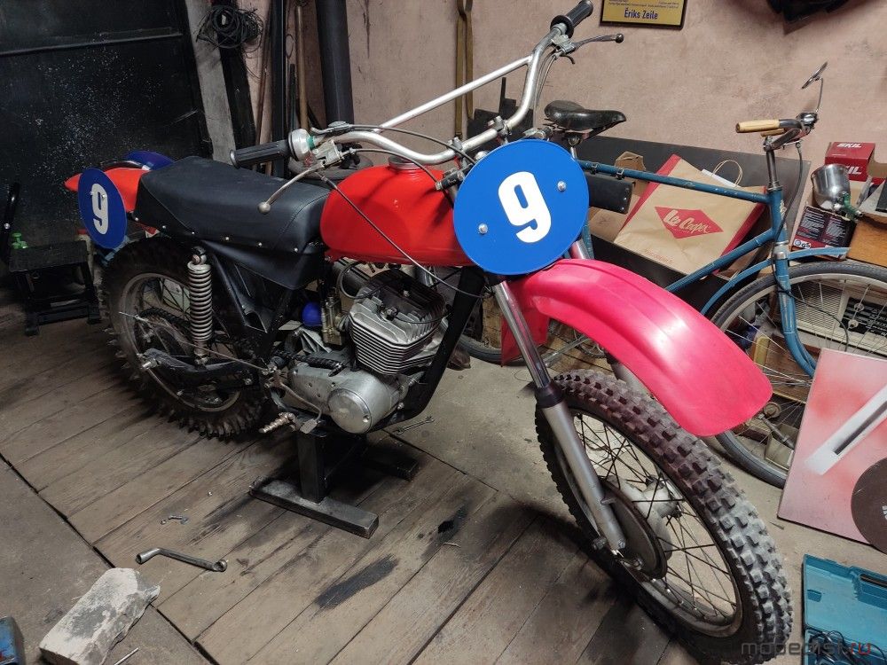

И вот теперь, когда всё более-менее привел в порядок, решил стартонуть. glasses
Ничего не стал крутить в карбюраторе! Только немного подтянул трос сцепления. 20 минут непрерывно откатал на разных режимах - полёт нормальный!!! Даже на китайском карбюраторе!
smile Теперь предстоит привести в порядок глушитель.... Оригинального хомута нет, а тот что стоит - чисто декоративный!
