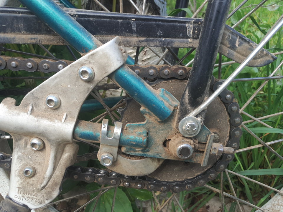

Снял заднее колесо, открутил звезду и подложил шайбы. Толщина шайбы 1,8 мм. Собрал обратно, поставил. Теперь увод в другую сторону на два зуба. Ети мать... Разобрал опять, вынул шайбы. Стало лучше, на половину. Тут замечаю, что небольшое движение в дропах приводит к значительному изменению линии цепи. Вопрос знатокам, как правильно выставить заднее колесо? Как определить, есть ли перекос?
Pedro de Pakas
4 часа назад
Смотреть чтобы колесо было параллельно собственно линии цепи. Можно линейку или что-то подобное приложить к звезде, если на глаз плохо видно. Ну и при натянутой цепи видно, когда она "поворачивает" при переходе со звезды на висящую часть, если колесо стоит криво.
2 часа назад
МихалСаныч:
Колеса должны быть на одной линии, в одной плоскости. Снизу приложить к обоим колесам сбоку ровную доску, на максимально возможной высоте, подложив под неё у колес кирпичи или бруски. И привязать её к колесам проволокой или веревкой, к обоим местам касания каждого колеса.
Потом смотреть, как располагается цепь по отношению к звездам.
У "Крохи" рама в задней части хилая и гнется довольно легко, могла и потерять "геометрию" при неаккуратном обращении. Точно также легко можно её и поправить: положить рулевой стакан и заднюю ось на чурбаки, а на кареточный узел надавить своим весом, можно даже попрыгать.
Но без фанатизма!

Мопедную цепь укоротил и надел. Вроде около дела. Зато всплыл косяк - задевает левый шатун за двигатель. Опять разбирать....
2 часа назад
МихалСаныч:
Что там разбирать-то? Снять шатун и открутить педаль. А дальше - несколько хороших ударов молотком по шатуну в двух местах с противоположных сторон и он будет свободно проходить мимо мотора.

Проблему задевания шатуна решил его смещением на оси, в пределах люфта по скосу. Эксплуатация покажет, удалось или нет. По звездам... Ведущая 10 зубов, а ведомая 40. Есть старая б/у, тоже 40. Плохо - будет жрать. 415 или 420 звезды пойдут на советскую мопедную цепь?

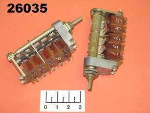

Коллеги электронщики, подскажите плиз... Кнопка глушения нужна. У меня есть от Водолея
Она норм? Или фигня? Что посоветуете? Кнопка будет располагаться около модуля зажигания. На руль не хочу тянуть.
5 часов назад
Вообще, по пачпорту, вполне себе, до 2А индуктивной и 4 активной нагрузки. Изоляция на напряжение больше 1кВ. Но, влага по щелям самого микрика попадает внутрь только так, закрывать обязательно. К тому же в разные года ( кварталы, конец года ) качество механизма моментального переключения было от очень хорошо до " а чё я 3 раза нажмал и усё?" Так что этот момент на удачу. У нас в манипуляторах стояли. Тысячи нажатий за смену. И КМ1-2, сдвоенные на стендах, там поменьше нажиманий но тоже сотни (я их не обслуживал на постоянной основе, только при подмене, но все тоже самое). Приедет партия запасных и только и делаешь что пол года перепаиваешь изо дня в день. А придет другая и за год может раз 10 всего и слазишь заменить на 2х десятках манипуляторов. Там где редко нажимается нет смысла рассматривать.
Так что задумка на уровне а качество обычное, советское, читай как свезёт. На не частые нажатия точно годен, на слабое (не стабильное) место указал.
Китайцы сделали внешне точную копию, стоит раз в 10 дешевле. И механизм моментального переключения на уровне, но.......... сами контакты дерьмо, даже на 1А активной обгорают на раз. Так что ценник на современный нашего производства около 1т. и 350р на производства 90х, вполне нормален. К сожалению статистики по современной отечественной версии не имею, нужно отдельно интересоваться.
Редактировалось: 3 раза (Последний: 2 ноября 2025 в 00:42, krotik: причина не указана)

У меня на 2-х моторах мотоблоков такие микрики для глушения, вполне нормально работают. Напряжение на них приходит около 200 вольт, ток мизерный. Ничем не герметизировал от влаги из воздуха.

Разбирали такие как на фото сверху кнопки и меняли микрики. Менять сильно не удобно два микрика на длинных заклёпках...
Для себя так перебирал, ставил на 2мм винтики. На заводе регулярно в ноябре сидел у снабженцев заявки писал. Микрики заказывали в тройном объеме. Почему выше написал. Удивительно но с заявками по ним проблем не было, всегда выполнялись. Похоже "Кузбассрадио" работал как пулемет, но к сожалению 50% мимо, брак.
А вот с самими контактами, типа обгорели или окислились и на малых токах не работают, проблем не было, никаких, ни разу не помню. Только по механизму моментального переключения.
У китайцев же всё наоборот вышло, контакты дрянь, даже дрянь^2. Ну а что вы хотели за 100р? Декоративный элемент очень похож на настоящий.
Хоть выше и писал что по КМ не имею статистики по современной версии, тем не менее есть не малая кучка других новых деталей от "Кузбассрадио". В основном то что было разработано в том столетии. Претензий никаких, ну разве что, как всегда, можно было бы чисто внешне поаккуратней. Однако по остальным параметрам твердое 4+. Служит все на оборудовании. Так что может и микрики подтянули. Буду мимо, не забуду, поинтересуюсь у ребят как сейчас с ними дела.
Редактировалось: 3 раза (Последний: 2 ноября 2025 в 14:15, krotik: причина не указана)

Я такие видел с винтами. С одной стороны резьба, а с другой лопаточка (вместо головки). Большое спасибо всем откликнувшимся!!! Поставлю эту кнопку. Где то в хламе валяются такие, запасные будут. Поставлю под баком. Дождь попадать не будет.
5 часов назад
МихалСаныч:
В конструкциях с микриками такое помню только на поздних ПКМ4-1. Вместо 4 цифра указывающая число микриков. Сперва была шпилька и гайки с двух сторон, под конец выпуска лопаточка а в силуминовом основании поднутрение под неё.
В иных переключателях, не на микриках, были и лопаточки и г образные концы (П2Г3) в общем удешевляли производство.
