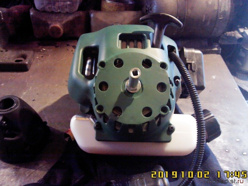

От скуки заказал себе 4т триммер, тоже какой нибудь "цикл" соберу laugh
Родное сцепление и китайский редуктор не хочу, думаю на тему промвала со скутерным сцеплением вместе с родным шкивом на нём.

Деко 52 куба, якобы 3лс. Насчёт второго у меня сомнения, в первое ещё верю smile
Скутерное сцепление без доработок станет на место китайского?
Pedro de Pakas
6 часов назад
Скутерное сцепление на вторичном валу стоит, а на моторе просто велущий шкив будет, как и в твоём варианте.

Я триммер так давно в руках держал, что даже не помню в какую сторону у них колено крутится) От этого зависит, подойдёт от всего подряд, или надо выискивать от пары моделей древних сузуки, или пытаться вертеть колодки в обычном laugh
Смотрим где шморгалка, куда она тянет.
Вал крутится против часовой стрелки.
А теперь смотрим на скутерный мотор.
Вал кик-стартера расположен позади вала, цепляющего вариатор. Следовательно, коленвал крутится против часовой стрелки.
