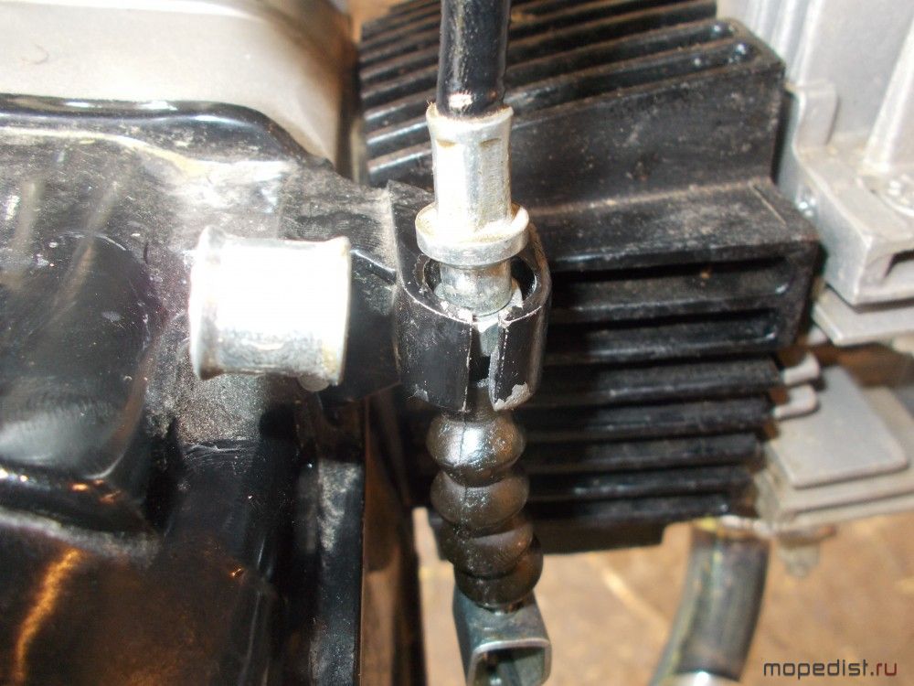

Попробуй подложить гайку между рубашкой троса и двигателем. А потом настроить сцепление винтом
Спасибо. Это?

Мослитр:
Serko54:

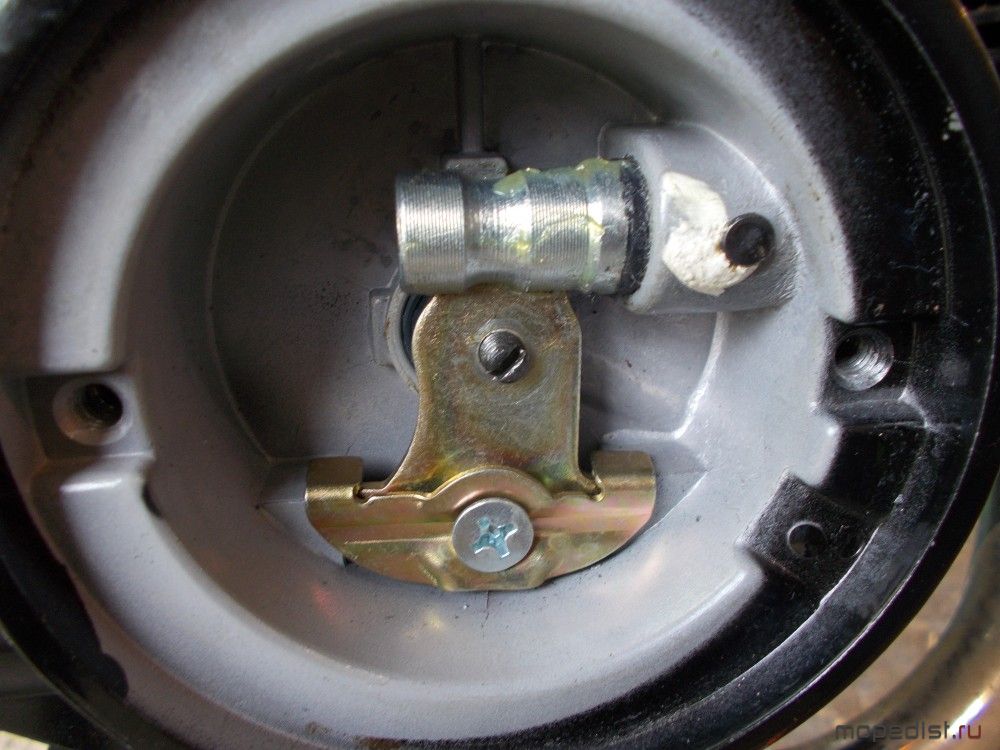

Короче ход тросика сцепления и рычага на руле.
Я так и не понял где сверлить пластину на рычаге выключения сцепления
см картинку.
Всё гораздо проще, может и ничего сверлить не придется.
У меня не хватало хода рычага, так я положил пару гаек где трос сцепления упирается в двигатель, и сцепление заработало.
У нижней гайки опилил грани, чтоб вошла в выемку на двигателе.
А в верхнюю гайку вовнутрь вошел выступ на нижней части троса .

Гайку подсунул.
Шпильку на рычажке натянул туго.
В итоге очень сильно удивился, глаза на лоб полезли. Не смог завести двигатель. Кикстартер ходил без усилия, стартер просто работал, но к запуску не приводил. При этом на передаче кикстартером колесо крутилось.
Чуть ослабил затяг на шпильке рычажка и запустить смог. Кнопкой.
При этом исходной цели не достиг - на выжиме рычага сцепления на руле колесо на первой передаче (проверял на ней) все равно не останавливается. Ногой держать можно и ногу не ломает.

Тут сама гайка повыше, а внутрь гайки она уходит глубже. В итоге результат очень похож.
Я сделал, как накарябали по первой ссылке, которую я нашел. Там гайка на 6, высверлена сверлом на 7, чтобы бобышка пролезла. Чтобы гайку насадить снимал пыльник.
Но, гайка побольше удобнее в установке и снятии была бы .... Мелкую при демонтаже приходится отверткой поддевать.
