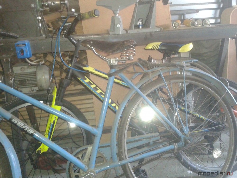

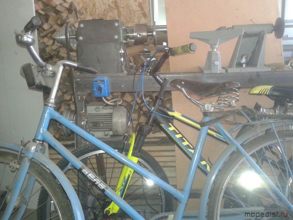

Сергей Викторович
5 часов назад
Объем двигателя 49 см3 Я думал считается по объёму.
Значит восстановить придётся . Не хотелось бы. Ну ничего не поделаешь.
4 тысячи восстановить(продлить) 2000 р мед комиссия, конец дедушке.
Прикупил доноров.
На последнем фото это я выжигаю картинку , вернее станок выжигает , а я мечтаю о мотовелосипеде.
Редактировалось: 6 раз (Последний: 24 августа 2026 в 11:07, Сергей Викторович: причина не указана)
