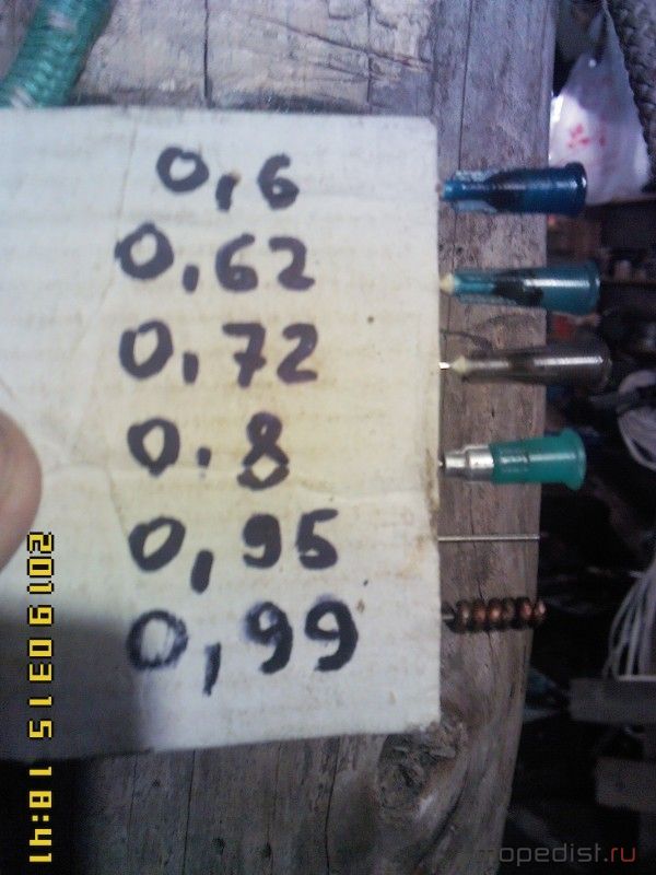

Я для этого использую иглы для шприца, в качестве калибров.

Венев
Такую коллекцию собирают не один день. Если поискать по углам может 2-3 разных и найдется.

Еще можно использовать иглы для швейных машин - они калиброванные и на них написан размер: 70 - 0,7 мм, 90 - 0,9 мм, 110 - 1,1 мм
zhukovav1969
Венев
Приехали жиклеры. Снял родной. Игла 0.7 болтается, игла 0.8 не проходит. Поставил 70 жиклер, иглу вернул на место(среднее деление). И сразу стало хорошо. Завелся с педалей, повез более менее нормально. Правда малость при разгоне с малых показалось что захлебывался, но немного. Далеьнейшие эксперименты пришлось прекратить, т.к. спустило колесо. Починю, покатаюсь побольше. Но блин, уже ехать можно!!!! Еще надо холостые покрутить малаость.
