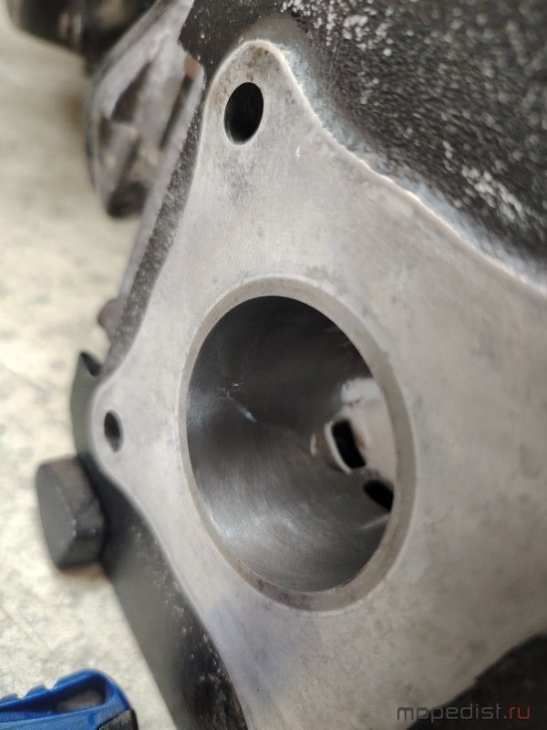

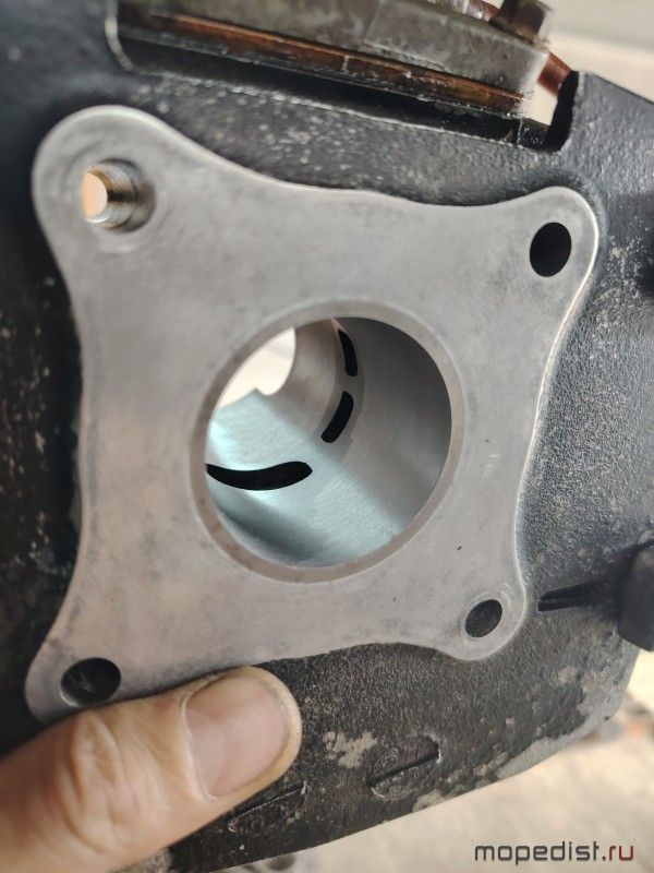

забрал цилиндр.расточка супер.хоном который на озоне приобрел,прошелся с маслом шуруповертом.Поверхность стала как нужно.Завелся с пол оборота.Появилась нормальная тяга,скорость и увидел наконец то дым из выхлопной)))
завтра на заправку,страховка и техосмотр.Кстати чего то предохранитель сгорел..Поставил немного мощнее,поезжу посмотрю как будет электрика себя чувствовать.

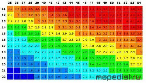

нашел звезду на 16 зубов,у меня сейчас стоит на 13.Что народ думает-может поставить и добавить скорости?
7 дней назад
Смотря сколько зубьев сзади..
А то может быть и уменьшение скорости

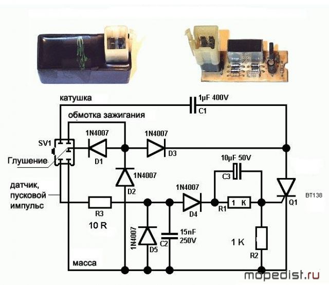

попробовал больше скорости дать.выше 55ти не дает.судя по всему родной коммутатор с ограничением.Планирую сделать самодельныйДобавлено спустя 1 минуту
Добавлено спустя 1 минутуС2й конденсатор возможно стоит большего номинала-отсюда и невозможность дать на полную.
7 дней назад
С такими коммутаторами все нормально. Вам надо поискать скорость в другом месте.

Харитон-на этой схеме стоит уже 15нф.У людей стояли по 100нф по заводу и такие же симптомы.После замены ситуация менялась в лучшую сторону.Раз поршневая заменена,звезда заменена-остается свеча(уже заказана b8es ngk)или ЛКлапан?

я помню,вы про соотношение звезд писали,передняя 16,задняя 43Добавлено спустя 1 минуту
Добавлено спустя 1 минутуцепь 118 звеньевДобавлено спустя 1 минутудо этого стояла 13я звезда.вообще ни в какую
7 дней назад
Ну можно 39 поставить, но это будет предел.
13 могла стоять для езды по песку и грязи. И для зимы в самый раз.

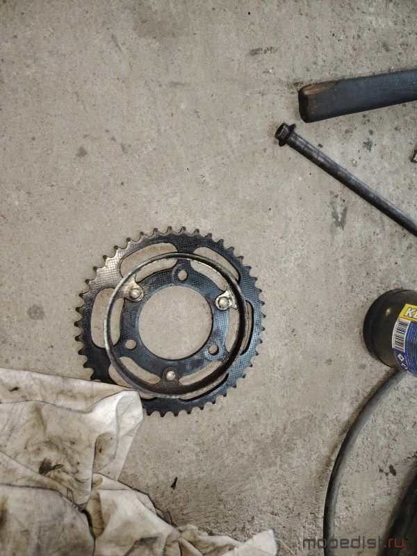

ну тем не менее-родной и новый узкие от хонд работают похуже.Добавлено спустя 1 минутуи еще что я сегодня выяснил-сравнил заднюю от симсона.Она на 33 зуба.При этом я своего разгонял с 17й звездой до 90,с 16й звездой до 80ти км/ч.Добавлено спустя 3 минутыотсюда мораль-это оба 2х тактники и мбх по продувке покруче,и ехать он должен как минимум так же.Но он не едет.Значит мало того что 13я стояла,заднюю нужно тоже ставить от 33х до 36зубов.иначе-тухляк.Добавлено спустя 5 минутцепь я так понимаю надо будет не 118звеньев а примерно 110.Добавлено спустя 6 минутНа 17 в симсонах мне не нравился тухляк при лобовом ветре еще и в горку.Было отвратительно.На 16й-нормально.Добавлено спустя 10 минутна польше например для мбх80 есть задняя оригинал на 38 зубьев.Добавлено спустя 13 минуткстати есть и на 36зубъев.

Добавлено спустя несколько секундснял заднюю звезду.Добавлено спустя 1 минуту
Добавлено спустя 1 минутукрайне неудобно снимать что либоДобавлено спустя 3 минутынужен совет-36,38 зубов звезду ставить?Цена не гуманная,оригинал)Добавлено спустя 4 минуты
Добавлено спустя 5 минутв случае неудачи можно будет вернуть 13зубов переднюю.

совета не дождался,заказал звезду на 38зубъев.
