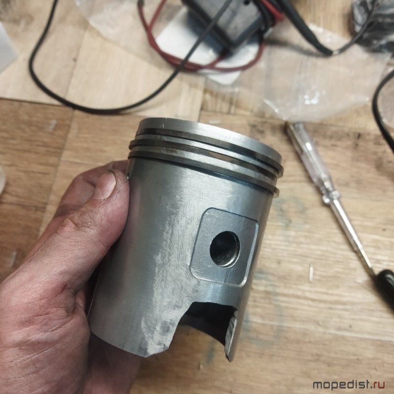

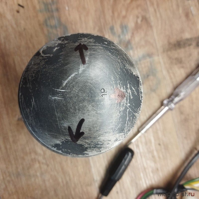

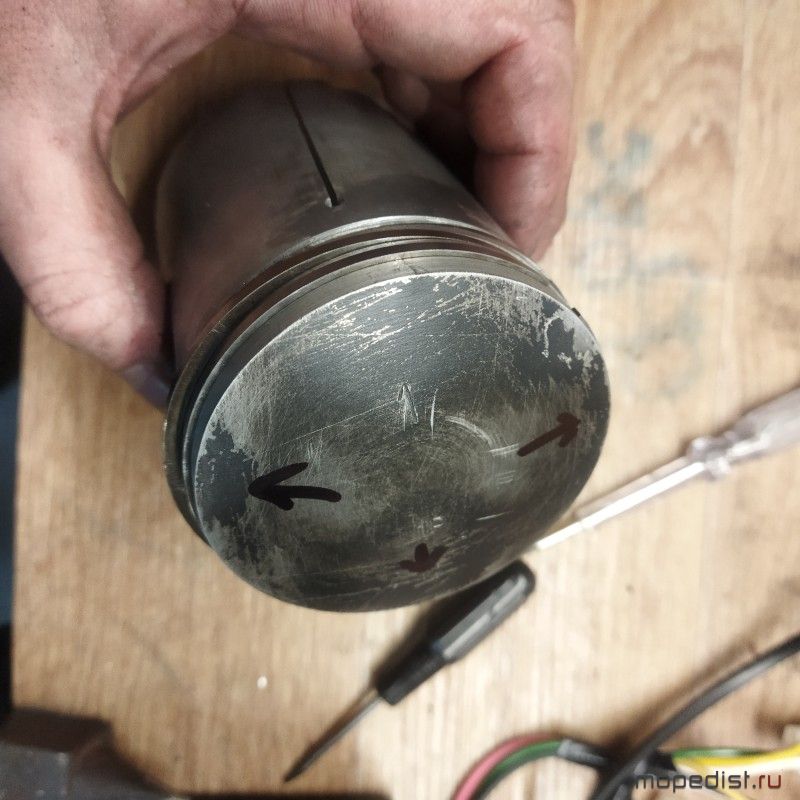

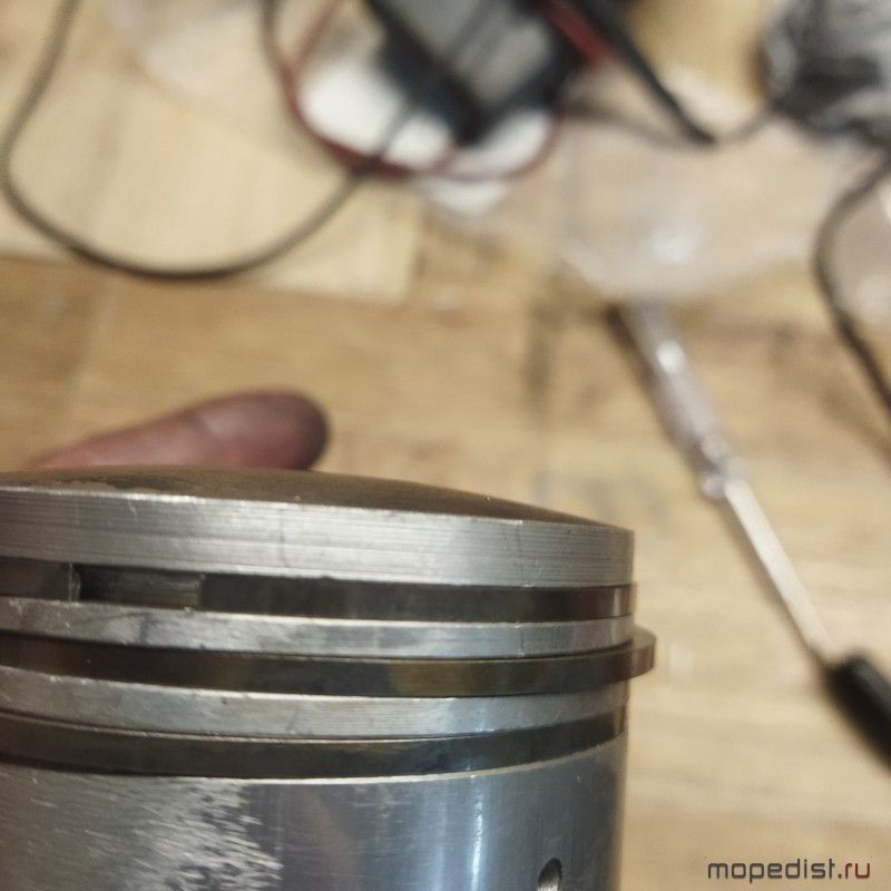

Что характерно, прихват начинался именно с жарового пояса. Стрелками я отметил прихваты. Они очень совпали с нагаром. Подозреваю, что поршень нагрелся и вспух на жаровом поясе местами - там притерлось и в процессе перегрелось. И нагар прижарился. И потом уже этой наволокой пошоркало поршень внизу, тк выбрался зазор наволоченным алюминием.
Что характерно, перегрева мотора не было - слюна шипела, но не отскакивала. И голова шипела сильнее котла. А поршень, сука, перегрелся и вспух местами.
Ладно, пока повоюем.

komandor, несколько вопросов :
Какая степень сжатия,
Какое калильное число свечи,
Есть ли лепестковый клапан, стоят ли закрывашки карбюратора, какой карбюратор и фильтр, какая выхлопная система.
Какой зазор поршень-цилиндр.

Чёт много снял с пояса, полдесятки это уже на градусов 50 (снаружи причем) запас при таком диаметре был бы. Опять же, факт.зазор в цпг какой?
Я ленив, и просто дал бы ручным хоном пару соток цилиндру, если зазор стыков колец нормы не превысит
Хз, итоговую уже не считал. +- сток.
Свечи разные, работают одинаково, пока маслом не засрутся из-за обкаточной смеси.
Denso w20fp-u
Denso w22fsr
Ngk bpr7hs 10
А17в СССР
Есть. Не стоят. Карб, судя по названию темы, mikui - бурановский аналог микуни. Фильтр - бумажный в фильтрбоксе. Выхлоп самовар с хз, какими параметрами, но подхват с 80 на 18 звезде.
Та ктож его знает? Другой поршень же. А с щупами у меня оказались проблемы. Был 5 соток.Добавлено спустя 3 минуты
Vladk:
Заебало уже, резанул от души.
Vladk:
Хз, где-то проипал щупы.
Vladk:
А я еще более ленив, поэтому зажал в патрон и резанул жаровой пояс. Тк именно он дает начало прихвата.
Ручным хоном лень шоркать. Да и короткие бруски на моем для такого котла.

Зазор 5 соток мал, даже для фирменного поршня. Минимум 8 надо.
Все остальное в норме. Сомнение в степени сжатия. Думаю что маловато будет. Судя по тому, что забивает свечи.
С этим спорить не буду, может я и напутал. Но. На холодную поршень старый стучал при перекладках. Новый, который покусало сейчас, не стучит. Значит, зазор меньше. Хз, короче. Но задиры начинались именно с жарового пояса, а он меньше номинального размера поршня, что и хорошо, но недостаточно, видимо.
Я грешу на многомасла. 1 к 20 же.
Голова проточена на 1.6мм (не точно, потом проверю), но котел поднят на 2мм для совпадения окон. Короче, итоговая ст сж не известна.

Собрал на этом погрызенном поршне. Повысил ст сж - убрал прокладку под башней и поставил тонкую под котлом. На подножке, как зверь:) Надо поехать и вжарить, терять-то все равно нечего:)

Первые результаты. Я еще поокатился на 50 км. Сегодня движуха на наших дорожках была нормалтная, поэтому я ехал и медленно и 80-95. Но не долго:)
Короче. Прихватов не было.
Но. Когда я потнашим горкам ехал 80-95, то поршень явно подогрелся и мотор заработал более басовито. Я пыл поумерил и на 70 дочихпыхал до города. Там развернулся, зашел в магаз и поехал обратно. А обратно полдороги я провел под жопой газели 52 региона со скоростью 50-60.. А встречняк не давал обогнать. Но потом я таки вырвался на простор и газанул до 80-85 и таа и старался ехать, исключая наши быкнассальные повороты. В тестовую гору заехал и не прихватил! А ехал специально на 4той передаче до упора: скорость снизилась с 80 до 65, горка еончилась и скорость опять возросла до 80 при неизменной ручке газа. Так нельзя, я знаю. Но это был тест на прихват. Но прихвата не случилось.
ЗНАЧИТ, ВСЯ ЭТА ШНЯГА СЛУЧИЛАСЬ ИЗ-ЗА ПРИХВАТА ЖАРОВОГО ПОЯСА! И, сука, выход для новоделтных поршней - сразу его проточить! Еще, все прихваты ниже были около холодильников. Тут я посчитал, что сначала всë началось именно с жарового пояса, но это пока не точно. Надо больше информации. Но предварительно - прихваты ниже вторичные. Надо проехаться по трассе за бензом. Там дальше, горок больше и они тягунчики. И проверить теорию о прихватах жарового пояса.
Теперь, вопрос: а на сколько надо его протачивать? Я проточил на 0.3 мм. На сколько надо? Что говорит теория и практика? Чем вообще грозит слишком сильная,проточка жарового и что считать слишком сильной проточкой?
