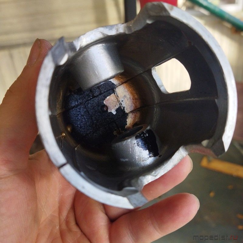

Хотел сегодня поехать на местное закрытие сезона, но приболел и решил не ехать. Решил посвятить время раскидыванию поршневой и поглядеть таки, что же там пытается прихватить и где?
Прихват один, хотя именно самого прихвата не было. Был "звук-перед-прихватом". Но мотор так и не встал. Некоторые выводы.
1. Радует, что проточенные места не прихватывало. Значит, проточено не мало. Как я уже раньше писал, жаровый пояс я проточил излишне. Отсюда видно, что Харитон был прав - жаровый пояс, зону колец надо делать -0.25. Дальше конусом до холодильника с таких же -0.25 до 0.
2. При жареве таки поршень перегревается - видно по нагару внутри на донце поршня. Жарево в случае супер-ижа - это езда 80+ км/ч:) Веселое такое "мощное" жарево. Дополнительно доставляют горки.
3. Я писал про неправильный сплав. Я был, видимо, не прав - сплав поршня таки как раз нормальный. Никакого разрушения, исключая притертости, нет.
4. Геометрия гогно. У меня есть еще один новодельный новый поршень. Совсем-совсем новый (а этот куплен хз, когда, но тоже новодел). Так вот. Я взял и его "обмерил", если это слово можно применить к измерению поршней штангенциркулем с ценой деления 0.05.. Интересный момент. В принципе, он одинаков с итоговой проточкой моего текущего поршня. Понятно, что беря в рассчет не слишком высокую точность, и исключая места, где я снимал задиры напильником. В целом оба поршня примерно одинаковы в контрольных точках. Что внушает определенный оптимизм. Единственный у него косяк - расхождение юбки у пропила на разный диаметр, надо подрезать поровнее.
Как-то так. Спилил задир напильниками, надфилями и наждачкой - собрал весь колхоз. Все поставил на место и жду, пока герметос прихватит. Завтра надо испытать жаревом. Надеюсь, это ВСË:)

И еще - только один я увидел следы "почти прихвата" на кольцах? И это, как мне думается, будет повторяться каждый раз при небольшом перегреве.

Подскажу: тк я всегда возвращался своим ходом после прихватов и притертостей, то это следы сдирания кольцами прилипшего алюминия со стенок котла.

Смущает что геометрия поршня нарушена выпеленным окном. Очень может быть что поршень расширяется не как задумано на заводе. О чем говорят прихваты с задней стороны. Хотя она и нагружается больше.

Харитон, у меня на иж49 новодельный поршень без окна имел, в целом, похожий рисунок прихватов.
Я полагаю, до проточки сзади прихватов не было, потому что поршень до задних прихватов не доживал.

А от чего он умирал?
Прихватывал сначала в других местах. А до этого не доходило. Я же не сейчас пропилил окно.

Так я об этом и говорю. Нагрузка на заднюю часть больше чем на перед. Это рабочий ход. И нагрев там должен быть больше, ибо это зад. Не зря поршень ставится разрезом вперёд. Возможно за счёт окна охлаждается лучше. При трехканальной продувке и окне в поршне, поршень охлаждается точно лучше. Возможно тут точно такой эффект. На это указывает то, что задиры идут ближе к холодильникам.
И холодильники у тебя обычные. Надо было их расширить и углУбить.

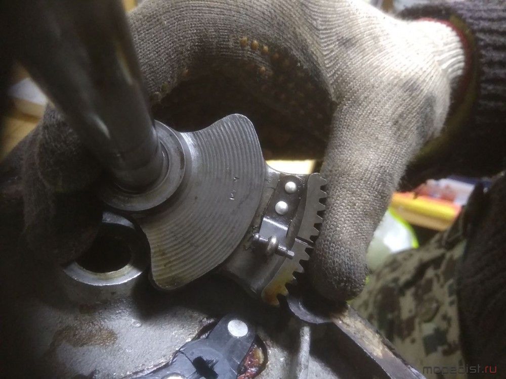

komandor, извиняюсь, надеюсь последний оффтоп...
Комплектная инструкция:
Книга от заводчан периода 56-го:
Обведен не вал КПП, а провод к датчику нейтрали. Датчик очень чуднОй конструкции:
