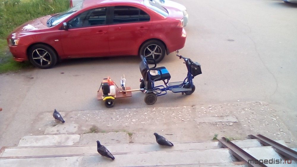

За вечер собрал генератор. Ничего сложного не оказалось. Но создалось впечатление, что Китайцы сильно деградировали. Либо этот генератор кроил из чего попало какой то гаражный Кулибин. Впрочем, скрестить гуся ежа и ужа, удалось вполне нормально. Генератор весил как свои собратья, меньше десяти килограмм, но габариты были значительно больше своих родственников.
Переливаю остатки бензина с Хаммера в Кратон. Прокачиваю праймером карбюратор. Проверяю искру. Заводить буду завтра, когда карбюратор намокнет.
На следующий день вытащил генератор во двор. Завёл. Генератор заработал. Регулятор мощности выставил обороты чуть выше холостых, и стал отрабатывать шаг вперёд – шаг назад. Инвертор сменил цвет индикатора с красного на зелёный. Всё работает нормально. Вот только колбасит генератор без нагрузки не хило.

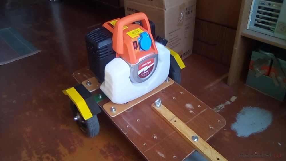

Дома вырезал новые базирующие элементы для прицепа Дезы под новый генератор.
Проверил установку. На следующий день повёз генератор в гаражи на испытание.
Составил литр смеси, залил, завёл, попытался ехать. Кратон, почувствовав нагрузку, газанул и… Отключился. Вернее, двигатель работал, а вот инверторный блок просигнализировал перегрузку и самообесточился. Глушу двигатель, завожу снова, опять пытаюсь ехать. На этот раз газую осторожнее. Поехал! Сделал несколько кругов по гаражам и по тротуару рядом. По тротуару можно ехать в полный газ и 19 км/ч. Генератор работает устойчиво, без рывков и не на полную мощность. Но любое резкое ускорение заканчивается отключением по перегрузке. Нужна буферная батарея, как у любого последовательного гибрида.

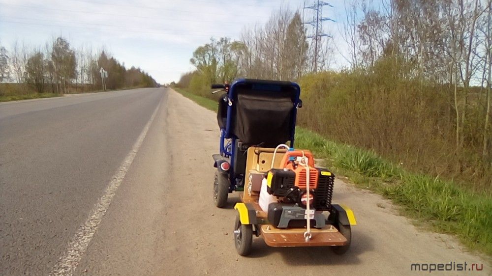

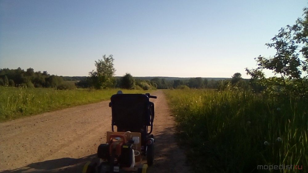

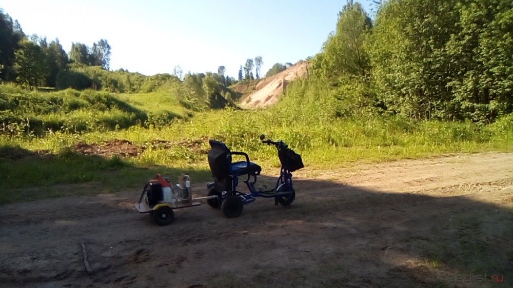

Испытание генератора дальним пробегом, пришлось отложить. Вместе с генератором, Узбек сгрузил мне какую то инфекцию, иммунитета на которую у меня не оказалось. Возможно, Узбек ни при чём. Просто я простудился, пока ездил на Дезе на дачу и перевозил всякий скарб. Но поднялась температура и одолел насморк. Пришлось пару дней лечиться.
Наконец, самочувствие наладилось, да и день обещал быть хорошим. Решился на поездку. Комплектую Дезу всем необходимым, еду в гараж. Заправляю бак генератора. Чтобы в него поместилось три литра топлива, пришлось генератор положить на бок. Только зря я это делал. В прок не пошло. Лишнее из бака было выдавлено и растеклось по прицепу.
Завожу генератор. Контрольный круг по гаражам, и за ворота!
В Суринский мост втянуть Дезу генератор смог. Дальше пошла обочина юго-западной окружной дороги. Она оказалась ровнее дорожек в наших гаражах. Поворот на Курбское шоссе. Первая остановка. Ставлю зеркало заднего вида и немного усложняю жизнь генератору – подключаю зарядное устройство, чтобы компенсировать расходы батареи на пути в гараж.
Пытаюсь завести генератор, а он как будь то умер. О причине догадываюсь – солнышко прогрело бак, давление поднялось и заблокировало карбюратор. Отворачиваю пробку бака, так и есть! Прокачиваю карбюратор праймером, пытаюсь завести. Завёлся только с закрытой воздушной заслонкой. Причина – регулятор мощности, если заглушить двигатель, открывает дроссельную заслонку полностью. Завести движок без обогащения смеси не так то просто. Особенно горячий.
Еду дальше. Наблюдаю за поведением генератора. Скорость в полный газ. У генератора это примерно половина мощности. Плюс зарядка батареи. Но всё равно справляется. А вот уровень топлива понижается прямо на глазах. Примерно через 10 км, звук генератора изменился. Останавливаюсь, осматриваю его. Зарядка ещё не отключилась. А вот уровень топлива упал ниже того места, где в бак входят трубки питания и обратки. Видимо, топить в бензине обратку, не есть хорошее дело.
Еду дальше. Курбскую гору генератор почти не заметил. То, что отключилась зарядка, заметил только на Курбском перекрёстке. Отсоединяю и убираю. Еду в сторону Б Никульского. Замечаю, что уровень топлива стал понижаться не так стремительно.
Перед лесным участком, на краю поля, на знакомой стоянке останавливаюсь на отдых и перекус. Попутно осматриваю хлам на свалке. Часть деревяшек сожгли. Добавилась куча навоза. Местные специально свалили, чтобы отбить охоту здесь останавливаться у всяких чужаков.
Через полчаса еду дальше. Дорога знакомая. Сто раз по ней катался. Бензин кончился за поворотом к моим садам. Перед этим генератор стал настойчиво стучать фильтром – заборником по дну бака. Но при этом высосал весь бензин до капли. Немного не хватило до гаража. Остаток пути проезжаю на батарее.

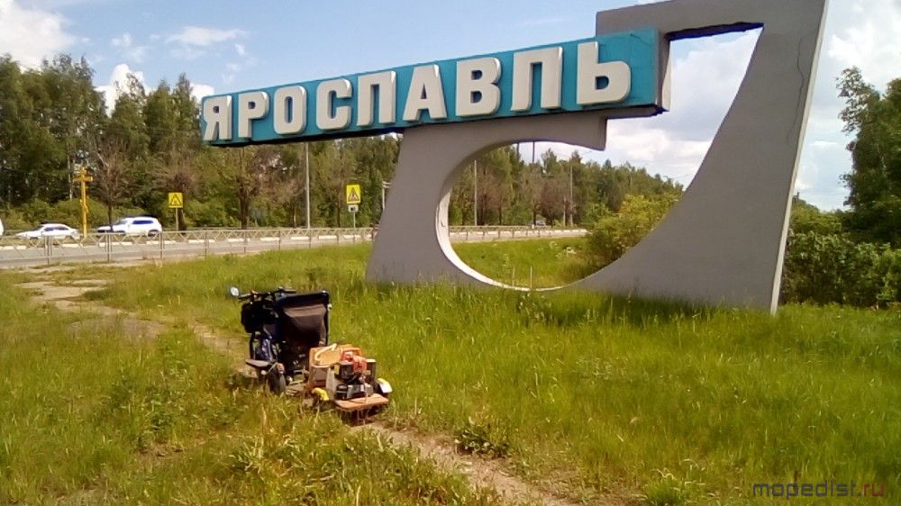

Итог поездки:
Трёх литров топлива не хватило на 60 км пути. Но это только предварительный результат. Нужно попытаться проверить настройку карбюратора, да не заливать бак по пробку. Скармливать бензин по литру.
Результат вполне ожидаем – двигатели, которые носят на руках, с одно режимными карбюраторами, да ещё и двухтактные, редко бывают экономичными. Плюс к потерям многократное преобразование энергии: Двигатель крутит генератор, превращая механическую энергию в электрическую. Регулируемый выпрямитель инверторного блока, сначала выпрямляет ток генератора, забирая из него самое вкусное и загоняет в конденсатор. Инвертор, забирает ток из конденсатора, вновь делает ток переменным, с уже заданным напряжением и частотой. Блок питания вновь выпрямляет ток. Формирует из него высокочастотный переменный ток, пропускает через высокочастотный трансформатор, снова выпрямляет, обеспечивая нужное напряжение. Контроллер опять делает из постоянного тока переменный и подаёт на мотор колесо. А последнее превращает электрическую энергию в механическую. Так всё это выглядит на моей Дезе. Что ни ступень, то потери. Ни что не работает идеально. В итоге от двух лошадиных сил остаются жалкие 350 ватт. Я это знаю. Но продолжаю юзать. Почему? Мне это интересно! Пока.

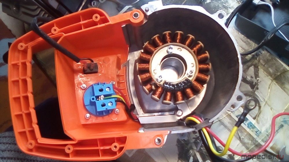

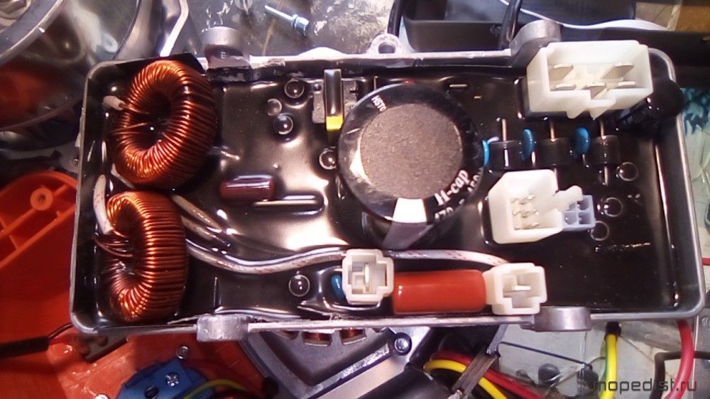

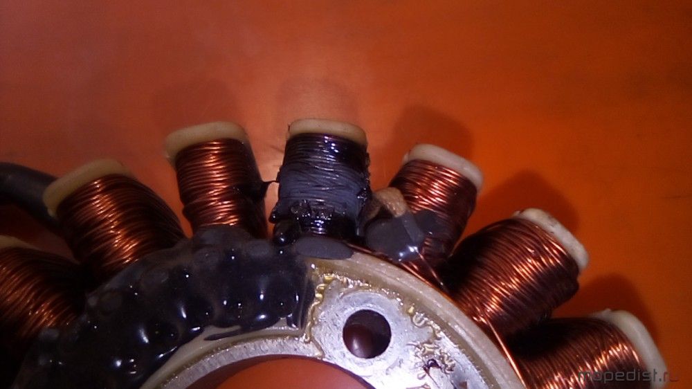

Дома наполовину разбираю генератор, чтобы добраться до колодки подключения генератора к инверторному блоку. Проверяю мультиметром генератор. Так и есть! Одной фазы нет.
Разбираю генератор. Одна из катушек статора чёрная. Нахожу даже место замыкания – провода на входе и выходе с катушки перекручены, замкнулись и один перегорел.
Пропитка в катушке выгорела, поэтому размотать катушку труда не составило. Провод 0,4 мм 130 витков. Намотка очень плохой медью. Перемотал катушку, спаял выводы к тем, что обгорели. Проверяю мультиметром – обрыва нет, фаза появилась. Собираю генератор. Опять в гараж и опять проверка на мощность. Зря перематывал! Вместе с фазой на генераторе выгорела фаза и у инвертора. Всё те же 500 ватт максимальной мощности. При этом замечаю, что шатун начинает звенеть. А раз так, то двигатель долго не проработает.

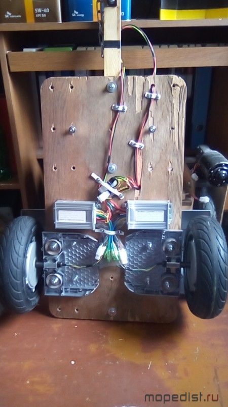

Реализовал ещё одну свою бредовую идею:
Суть идеи – разгрузить единственное ведущее колесо Дезы при движении с прицепом.
Решение идеи – установить на прицеп колёса от гироскутера.
Трудности – от одной ручки газа надо заставить работать три контроллера. При этом колёса прицепа запитаны от 36 вольт, от бензогенератора через блок питания и батареи гироскутера, которая работает как буферная. А колесо Дезы от 48 вольт штатной батареи, которая заряжается при движении через зарядное устройство от бензогенератора.
На практике весь этот тянитолкай, вроде бы и работал, но препротивным образом.
Во-первых – При работе ручки газа на несколько контроллеров, рекомендуют брать питание только с одного. Я запитал ручку газа со всех трёх! Несмотря на разное напряжение, ничего не грелось и не сгорело. Более того – адекватно работало!
Во-вторых – Буксировка прицепа с колёсами от гироскутера в режиме ленивцев, оказалась трудноватой, но вполне выполнимой задачей для Дезы.
В-третьих – Батарея гироскутера, от долгого безделья, подохла окончательно. При попытке старта на ней, она тут же отключалась под нагрузкой. Хотя от блока питания энергию на заряд забирала.
В-четвёртых – Прицеп, при работе от бензогенератора, не плохо толкал Дезу. Он бы толькал ещё лучше, но чувствовалось сопротивление ведущего колеса Дезы, работающего в режиме ленивца.
В-пятых – Совместная работа прицепа и Дезы, облегчала старт. Но из-за разности скоростей движения, после разгона до 10 км/ч, колесо Дезы переходило в режим торможения и не давало разогнаться быстрее. Попытка задействовать понижайку и повышайку на контроллерах прицепа ни к чему не привела. Они действовали на максимальную скорость, но не меняли характер разгона, так как динамика разгона прицепа была выше, чем у Дезы.
В-шестых – Бензогенератор, работающий на две трети мощности, дополнил несогласованность совместной работы прицепа и Дезы.
В-седьмых – Зарядка батареи Дезы во время движения оказалась невозможной. ЗУ нагружало и без того слабый генератор и сильно затрудняло начало движения.
Итог: Дальше гаражей я никуда не уехал. Идея не совсем провальная, и требует доработки.
Возможная доработка:
- Установка на Дезу такого же контроллера, как на прицепе. Они универсальные, могут работать как от 36 так и от 48 вольт.
- Найти причину, почему батарея гироскутера отключается под нагрузкой.
- Найти способ согласовать динамику прицепа и Дезы так, чтобы режим торможения Дезы сдвинулся с 10 до 20 км/ч. Это было бы идеально!

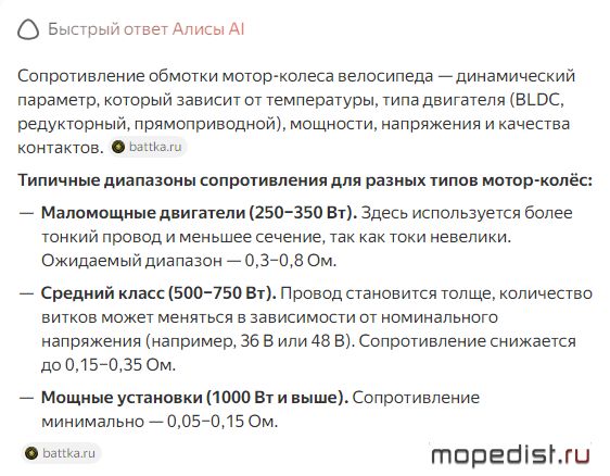

Я бы тебе сказал, но не знаю сопротивления обмоток.
Хотя, можно же спросить Алису...
Раздели напряжение на сопротивление и получишь ток через обмотку.

Итак: предельная конструктивная мощность мотора определяется сопротивлением обмотки статора(константа, примем её за 0,5 ома для мотора 300 ватт) и силой постоянных магнитов. Всё, других критериев нет.
Напряжение 36 вольт без контроллера даст ток через обмотку: 36:0,5=72(А), напряжение 48 вольт даст ток через обмотку: 48:0,5=96(А). Это простая арифметика, без каких-либо измышлений.
А какой конструктивный ток сможет через себя пропустить контроллер - это уж я не знаю, поскольку с ними дела никогда не имел.

Тянитолкайный прицеп разобрал. Нужно осмыслить, как его правильно сделать.
Собрал предыдущую версию с пассивными колёсами и элементами установки бензогенератора. Перенастраиваю блок питания под напряжение 54 вольта. Оно соответствует полностью заряженной батарее. До этого я ездил с настройкой на 50 вольт. Деза при этом быстрее 19 км/ч не ехала.
Раз эта версия работает, есть по ней статистика, можно попробовать заехать немного дальше асфальтового треугольника Ярославль – Курба – Б Никульское. Почему бы не побывать в «Бермудском треугольнике» Ширинье – Раменье – Доронино. Деза не вездеход, но до того места, где дорога кончается, проехать может.
Просчитываю маршрут. Как раз на день. Решаю проверить очередную идею – двигаться по грунтам на батарее, а по асфальту на бензогенераторе (БГ). Для экономии времени, стартую утром от дома, без заезда в гараж. Всё необходимое запасаю заранее. Так как протяжённость грунтов превышает лимит штатной батареи, беру Китайскую обманку. Зарядное устройство (ЗУ), чтобы пополнить заряд батареи от БГ. Заодно запасаюсь топливом – два литра в бак и два в бутылках. Перекус на обед. Минимум ключей. На случай ЧП договариваюсь с другом об эвакуации.
Стартую рано утром. В четыре тридцать. Солнечно, но холодно. Всего 10 градусов. Одет по осеннему. Пока вроде не замерзаю.
Пока ехал через город и по окружной, попались последствия двух ночных аварий! И это на семи километрах.
Выезжаю на Курбскую дорогу. Завожу БГ, отсоединяю батарею от контроллера и подключаю к ней ЗУ. Дальше еду на бензиновом электричестве, пополняя заряд в батарее. Странно, но максималка Дезы стала 21 км/ч.
Курбский перекрёсток. Пройдены ещё 19 км. Батарея не зарядилась. Еду в сторону Ширинья. Дорога отличная, но состоит из одних подъёмов и спусков. Самые затяжные – долина реки Курбицы и гора перед Шириньем. Чтобы БГ не отключился, сбрасываю скорость на этих подъёмах до 15 км/ч. На спусках электронный тормоз не работает – батарея отключена. Деза разгоняется до скорости более 40 км/ч, но спидометр этой цифры не знает. Больше 24 не показывает. 10 км до Ширинья Деза преодолела без проблем.
В Ширинье, сворачиваю на дорогу местного значения, состоящую из старого асфальта, бугров и ям. Глушу БГ. Батарея успела зарядиться. Еду дальше на ней.
Скорость не превышает 12 км/ч. Через 4 км единственное жилое место на всей дороге – Соловарово.
До него есть признаки цивилизации – распаханные поля. Дальше поля тоже есть, но на них только траву косят, и то не везде. Когда то здесь были деревни. Сейчас только урочища.
У поворота на урочище Холм, утоптанная площадка и штабеля заготовленного кругляка.
Лес в прошлом году заготавливали по старой Дмитриевской дороге. Сюда вывезли зимой. Интересно бы посмотреть на то, как дорогу почистили, но на Дезе там не проехать. Здесь хоть грязи и нет, но полно ломанных сучков и корья. Проезжаю медленно и с трудом.
Дальше дорога представляет собой две колеи, продавленные в траве. В колеях рубчатый след колёс лесной техники. Дезу нещадно трясёт. Тряска передаётся и мне.
Чтобы немного отдохнуть, посещаю брошенный песчаный карьер. Расположен он там, где была деревня Холм. Сейчас от холма осталась громадных размеров яма.
В противоположную сторону, через поле, ведёт накатанная колея. Это дорога на Дмитриевское. Это село и как ни странно, сезонно обитаемое – летом дачники живут. Но доехать до него можно только на джипе.
До конечной цели моего маршрута остаётся совсем немного. Всё та же колея в траве с рубчатым следом. Площадка на пересечении старых дорог. Это всё, что осталось от деревни Трухино.
След лесовозов уходит в сторону старой Дмитриевской дороги. В сторону урочища Ревякино, колеи заросли травой. Почему то туда никто не ездит. Зато в сторону недостроенного моста через реку Пахма, есть свежие следы. Странно! Там никуда нет выхода, да и спуск к мосту такой крутой, что его редкая колёсная техника одолеет.
Любопытство берёт вверх. Спускаюсь к мосту. Лужу перед мостом обтаскиваю по обочине. Сырая глина. Деза по ней не едет. Ездили здесь на квадриках. Более того, протоптали брод через Пахму в обход моста. Туда я точно не поеду. Пока.
Осматриваюсь и отдыхаю. Это конечный пункт моего маршрута. Времени только 8 часов утра. Холодно и сыро. Похоже, что до обеда я успею домой доехать.
Пытаюсь ехать. Деза буксует. По сырой траве и по глине дороги. У неё, в отличии от квадриков, из пяти колёс только одно ведущее, и то лысое. Беру Дезу за переднюю вилку и затаскиваю её в этот крутой подъем до поляны урочища Трухино. Это единственный подъём, который скутер не смог взять самостоятельно.
Да! Я побывал в таком месте, куда добираются егеря на квадриках и взбалмошный старпёр на инвалидном кресле с мотором.
Как ни странно, батареи хватило, чтобы выехать их этой глухомани к цивилизации в Ширинье. Здесь, завожу БГ и еду домой на бензиновом электричестве. ЗУ подключил только на Курбском перекрёстке. Когда горки Ширинской дороги закончились. До окружной, батарея только частично пополнила заряд. Два литра топлива в баке закончились за 100 метров до окружной дороги.
Бак не пополняю. Еду домой по обочине и на батарее. Заряда хватило, чтобы вернуться домой. Дома был в 12 часов дня. Залил в батарею 571 ватт час грязной энергии, то есть с учётом КПД зарядного устройства и аккумулятора. Примерно 70% емкости АКБ.
Не плохой результат для поездки. Пройдено за 7 часов 40 минут по спидометру Дезы 95 километров. Из них по асфальту 58, по грунтам 37. Израсходовано 2 литра топлива и 571 ватт час электроэнергии. Удельный расход топлива по асфальту составил 3,45 литра на сотню километров. Не востребованы оказались Китайская обманка, два литра топлива и еда на обед. Лимит ходового времени в 8 часов израсходован почти полностью. Значит, при движении по асфальту, за ходовой день я запросто могу одолеть 100 км.
