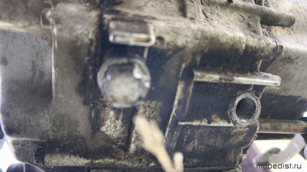

Всем привет. Достался от дедушки мопед Alpha WJ50. Когда-то давно он решил заменить масло в моторе, но перепутал сливной болт с каким-то другим. Открутив его, вылетела какая-то трубка с отверстиями. И по его словам внутри картера осталась пружина.
Подскажите, пожалуйста, могла ли она там остаться, может тоже вылетела, просто он не заметил? Если все же она внутри, как ее достать, и как обратно собрать весь этот механизм? На фото то самое отверстие, из которого было выкручено всё это хозяйство.
За ранее спасибо!

Возьми стальную проволоку толщиной 2 мм, можно оборванную велосипедную спицу. Загни конец под 90*, примерно 5-6 мм. Вставь его в отверстие и попробуй зацепить пружину - вытащить её из этого канала. Если получится, то собери с плунжером и вставляй на место. Резиновый кончик у плунжера должен быть наверху, пружина - внизу. Закрути пробку и на этом всё.
