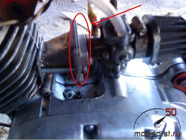

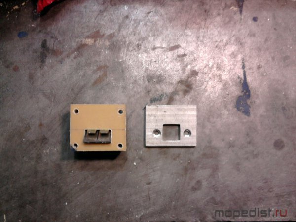

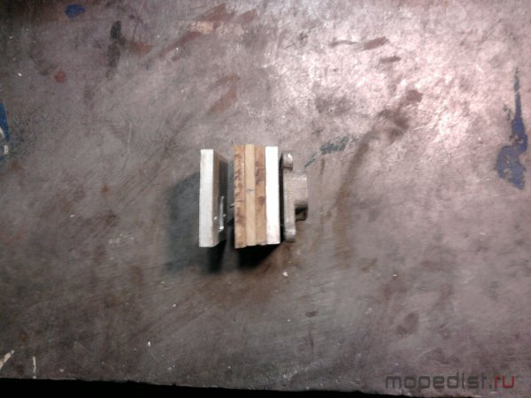

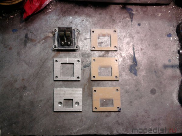

Если хозяин темы 1alf1 61rus не против и я вставлю свои пять копеек.... Возникла необходимость поднять тягу на низах двигателя..... Поискал... посмотрел..... Картинки есть, а подробного описания нет.... Тем более , что хочется сделать третий канал.... От вживления клапана в картер временно отказался, поэтому буду крепить к цилиндру.... В любом случае всё будет зависеть от полученного результата....
На месте удалось найти только такой клапан.. От чего? - понятия не имею.... В любом случае выбора не было, но очень похож на тот, что использовался автором:
Очень красиво вживил клапан Hitrij(в теме про форсировку), вот его идеей и решил воспользоваться.... Единственное, конечно, что осложнило работу - это отсутствие корпуса.... Кроме того ,надо помнить о том, что надо уменьшить "паразитный" свободный объем переходника(особенно это актуально при организации третьего канала).... Поэтому решил использовать принцип детской прирамидки - этакий слоеный бутерброд. Сразу оговорюсь - использую то, что было под рукой и найти в принципе не проблема, тем более что деталь штучная(хотя в перспективе можно будет и из алюминия сделать)
В общем сегодня начал:
В общем нарисовался такой черновичок-с
