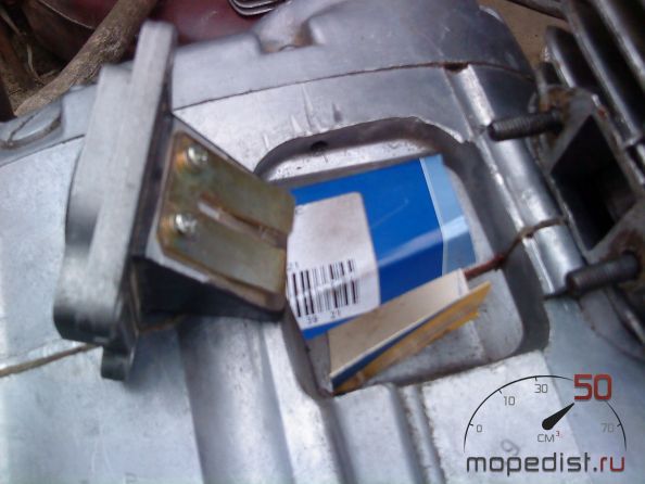

Медаль Кубок
Ростов-на-Дону
2898 дней назад
Виталя с ригой:
и как а точнее из чего делал сами крепления к карбу и цилиндру(это про лк в цилиндр)?
В смысле как В ЛК выкрутил шпильки (они там стоят , но стоят под другим углом) пересверлил 2 отверстия и нарезал резьбу и поставил шпильки на новое место.

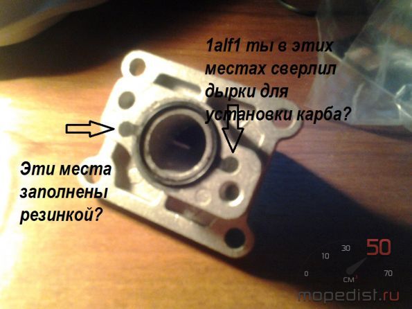

1alf1 61rus
Медаль Кубок
Ростов-на-Дону
2898 дней назад
Рассверлил отверстия в местах указанных стрелочками и нарезал резьбу!

Мишаня
4760 дней назад
1alf1, я хотел спросить в тех местах кде ЛК состыкуется с картером ты просверлил дырки и нарезал резьбу! а как ты крепил вкручивал шпильки в картер, или на винты прикручивал?
юзербары
vi25rus
Находка (Приморский край)
4371 день назад
в смысле вот это!
теперь я чопперист smile )))
Мишаня
4760 дней назад
Виталя с ригой, нет не то я спрашиваю он шпильки в картер вкручивал как на цилиндре, или винты?

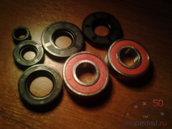

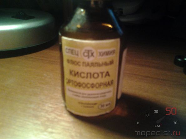

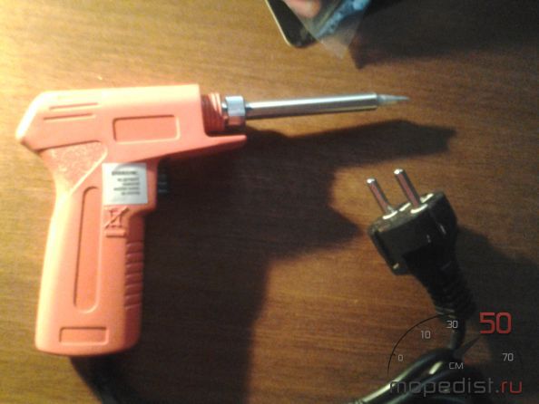

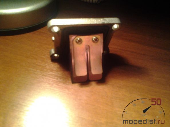

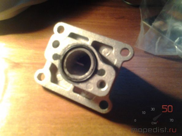

Вот и я сегодня притоварился:

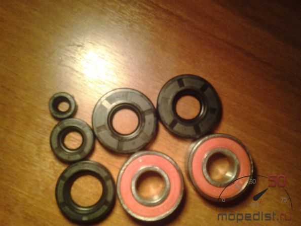

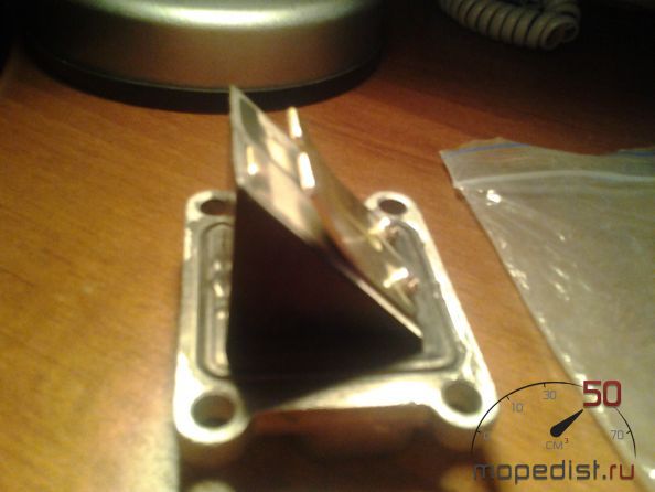

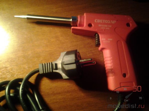

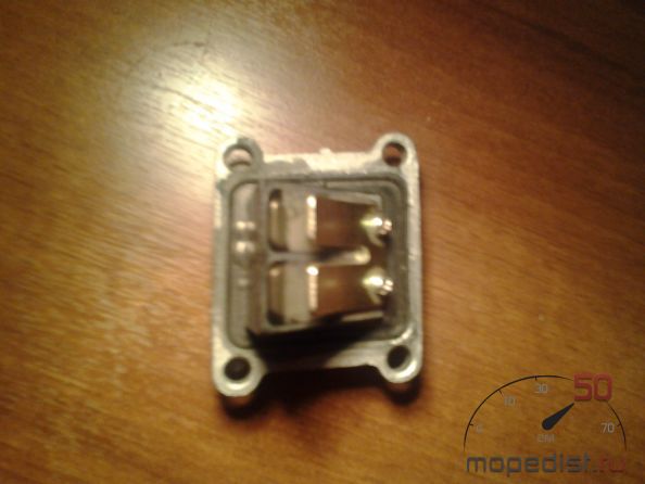

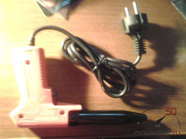

купил ЛК BM Jelly 2T 50cc, подшипнички на КВ зарытого типа, сальники(комплект), паяльник регулируемый для пайки переходника. Буду воодружать свои мысли в действия!
1) ЛК! Толи я такой тупой то ли продавцы такие умные но когда я спрашивал ЛК на BM они говорили что на них не бывает Лк, я а как придурок объездил весь город и нашёл еле еле. Вот:

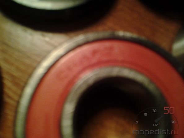

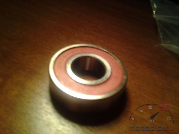

2)Подшипники и сальники :
3) Паяльник и собствено чем паять:
юзербары

Вопрос 1alf1:
юзербары
1alf1 61rus
Медаль Кубок
Ростов-на-Дону
2898 дней назад
Мишаня:
Вопрос 1alf1:
Да именно.

Перед сборкой обязательно сними пыльники с подшипников.
Вот мой блог!
Мишаня
4760 дней назад
1alf1:
а с обоих сторон снимать?
юзербары
1alf1 61rus
Медаль Кубок
Ростов-на-Дону
2898 дней назад
Мишаня:
Да!

сегодня неудержался и надфилем убрал все несостыковки в ЛК!

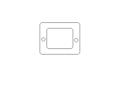

А ничего поди , если ЛК имеет форму пластины ? Просто это самое простое в изготовлении , да и надежное (точно знаю что не развалится). Мне отец говорит , что лучше чтоб корпус Лк имел форму домика , но так как я человек упрямый , я буду делать сам ЛК !! могу начертить чертеж , как это будет в виде пластины !
