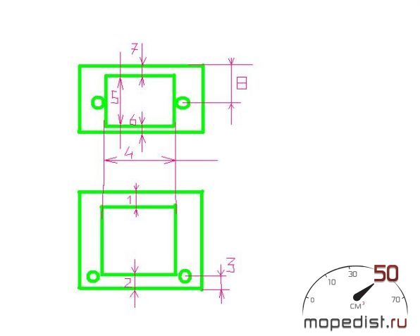

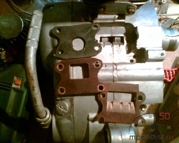

По многочисленным заявкам выкладываю размеры моего переходника для лк.
1)9мм
2)9мм
3)10мм
4)33мм
5)24мм этот размер делается по высоте впускного окна
6)3мм
7)5мм
8)15мм
Расстояние между стенкой болтом минимальное это обусловлено размерами клапана и толщиной металла.Все подгонялось так что бы подошло впритирку.

Вид сбоку!
1)40мм , но в принципе можно укоротить на 5мм.
2)7мм
3)7мм
4)35мм
5)Вот сдесь ребятишки я уберу свой недочет так как заднюю часть что крепиться к ЛК нужно немного поднять на 5мм, я этого не сделал и у меня карб уперся в двигатель.Так что даже можно и 8 мм.
6)3мм
7)2мм
8)22мм
Все размеры измеряны обыной линейкой , так что особо не придирайтесь.
Синим схематично изображен болт крепления, делается длиной не менее 50мм.

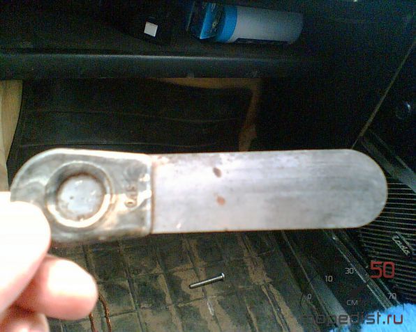

Иван:
Есть вопрос. Если я буду делать самодельный лепестковый клапан из чего делать лепестки и какой толщины? Кроме стеклотекстолита, не вариант, рвется.
В моем первом эксперименте я изготовил лепестки из жигулевского щупа для регулировки клапанов.
толщина 0,15мм легко режутся ножницами, но желательно бы найти материал потолще порядка 0,2 -0,25мм.Есть еще вариант карбон , не его трудно достать.

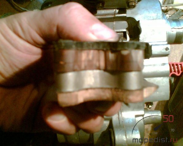

Лепестковый клапан использовал вот такой :Лепестковый клапан BM, Geely 2T 50cc

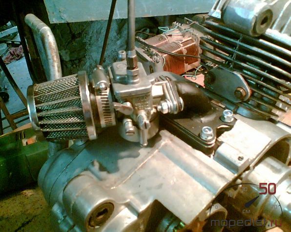

Иван:
Вот если я буду делать самодельный клапан, плоской конфигурации, поставлю два лепестка. Я так думаю их надо расчетать так чтоб сумма была равной диаметру карбюратора?
Вот мой первый вариант!
Редактировалось: 2 раза (Последний: 12 декабря 2011 в 19:49)
Вот мой блог!

Мишаня:
кстати Леш как твой переходник который ты паял паяльником, он держится?
А куда он денется ведь вся нагрузка ( как вы должны были заметить) идет на сквозные болты которые притягивают клапан через переходник к цилиндру.Да и смесь охлаждает его так что пайка никуда не денется!
