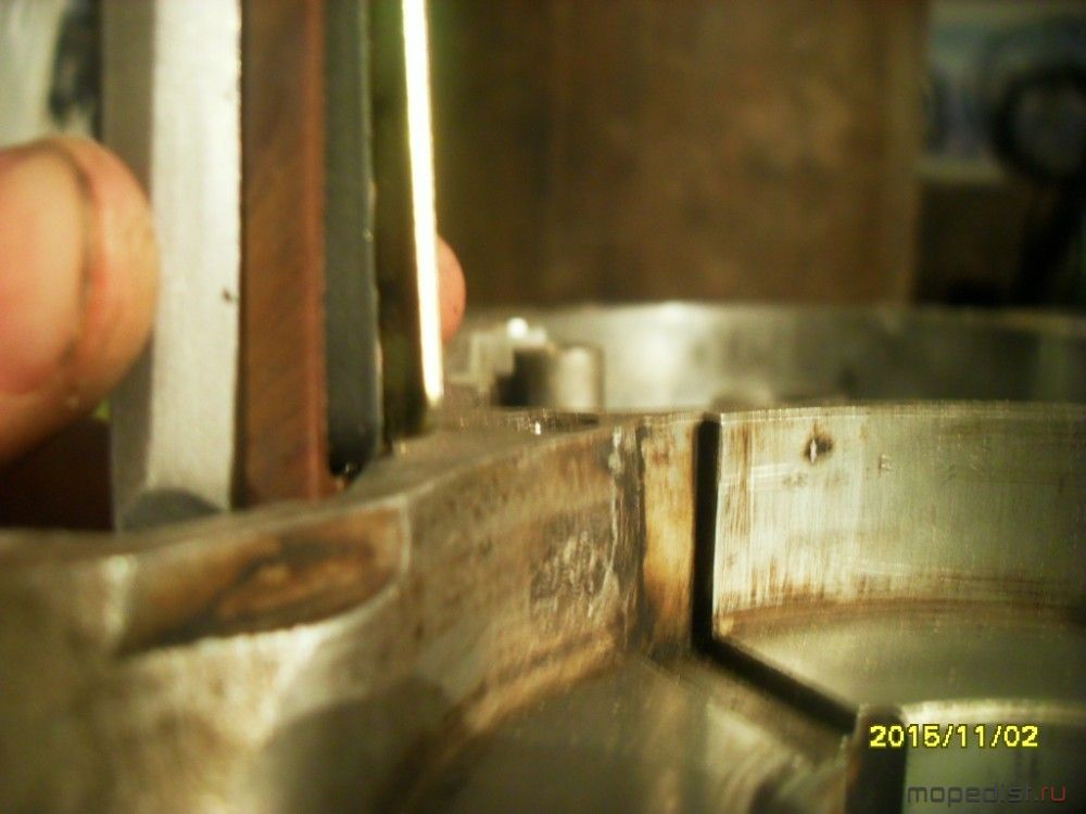

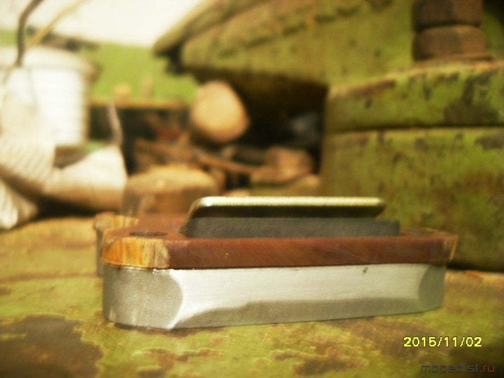

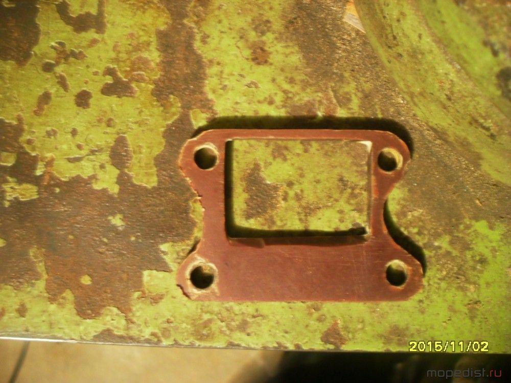

02.11.2015 Ну вот пришол я со школы и сразу за работу.Что получилось сегодня сделать.Выпилять прокладку с текстолита под ЛК так как он бес этой проставки ну или прокладки достаёт до коленвала.
Проставка толщиной 0,5мм и как на фото видно он почти недостаёт но когда поставлю паранитовые прокладки то всё будет норм
Насчёт отстойника (углубления где стоит карбюратор )так вот ЛК не влазил пришлось надфилем доработать ну на фото я надеюсь видно.
Вот что получилось сделать за 3 часа.А роботы ещё не меряно переходник,отверстие в картере,просверлить дырки в картере на правой половинке и для шпилек.На завтра планы поехать в магазин купить фиксатор резьбы,герметик,шпильки и наверно всё так что до завтра !

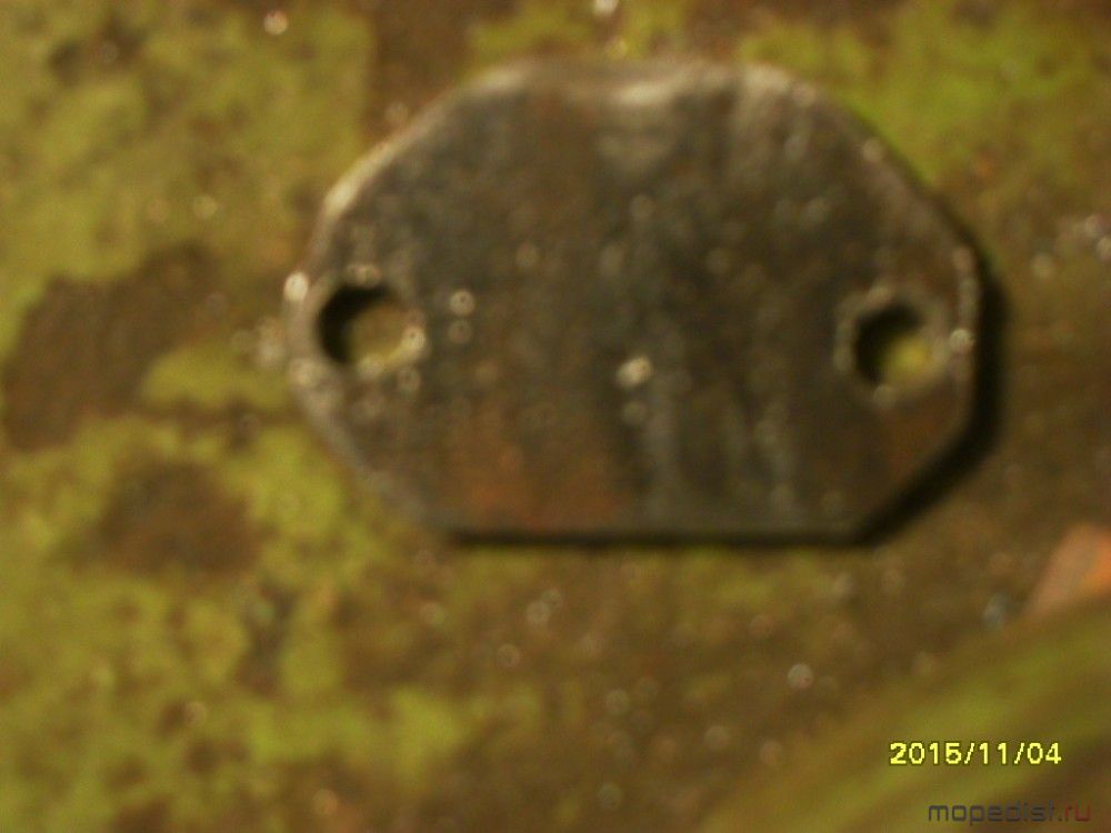

08.11.2015 И так дело медленно но верно продвигается вперёд . Сегодня сделал заглушку (на первое время).
Сделал отверстие на правой половинке картера.
Слава Богу под рукой была фреза прикрутил я её на дрель (так как гравёра нету sad ) И сделал отверстия а бока подровнял напильником . Не очень конечно аккуратно но главное что ЛК влазит .

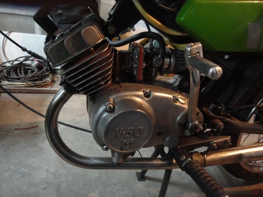

Давно тут движения небыло . Или мопедисты, запильщики, форсировщики перевелись smile
Пока как то так . ЛК в КШК. 3 канал через поршень,убраные ступеньки перепуска гильза ш57 на картер в-50м ,резонатор(Войтенко), всё по старнике.Зажига стандарт(будет Войтенко). Ездить как то не комфортно на нём , орёт сильно , резкие подрывы при открывании дросселя звёзды 15/40, сцепление пока держится, покатался 3 раза.Но ходовуха уже сдала , прелая покрышка потрескалась и спустило колесо.
http://youtu.be/SyVcySXonlk
зажига от БП никак себя не показала. Войтенко думаю покажет.
http://youtu.be/g8QrEC1kMjY
Карб от ямахи джог 50 кубовой 12мм дифузор , работает на дыбах тоже.

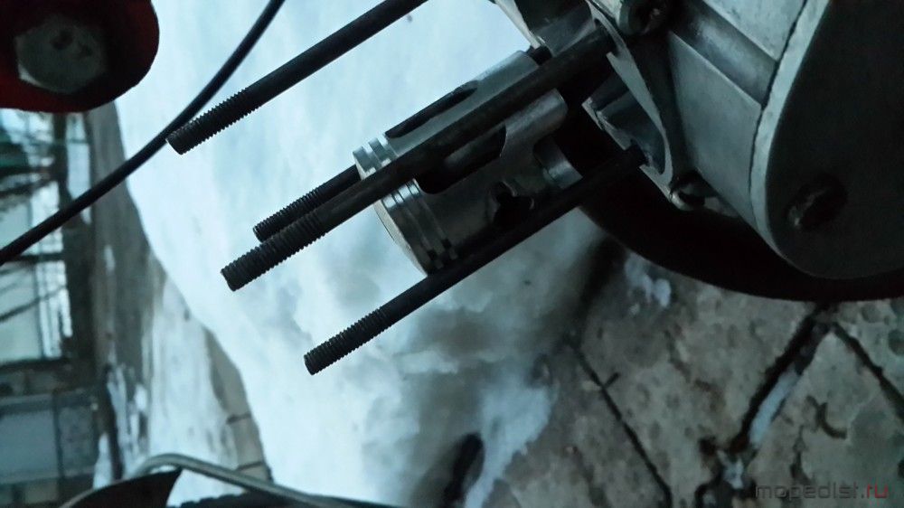

Внутри вот это , с поршнем психанул ,хочу совет как сделать как можно правильнее отверстие в поршне.Буду новый брать , и как лучше осадить головку циллиндра под 95 бенз. Информации много а выбрать правильную может опыта маловато у меня , надоело пилить и выкидывать ..
От ш 57 котёл подружил с в 50м.
Вскоре зделаю стэнд и вся зима в моём распоряжении для доводки двигла , чтобы весной его благополучно ушатать, а подругому с СССР мопедами никак .
ДА да я сижу и на Вагнерлэнде тоже .
на великих и могучих я не посягаю ,просто мощность для инетреса хочу порезвее сделать моторчик.. под споилером материалы с другого форума,зачем делают впуск и через лепесток в КШК и в старое впускное окно одновременно ? РАзвёртки цилиндров в инетернете действующих моторов учавствующих в гонках не найти ,кто же будет такое сливать в инет hoho Посмотреть интересно .

Есть такой поршень в продаже с двигателя 3kj
Уже с прорезями . Но под 10тый палец . Диметр 40 мм , в родную гильзу впихуем .А как с высотой быть поршня . Кто то владеет информацией.
Встречный вопрос , Что если подобрать бронзовую втулку из правильного материала , только немного толще родной ,и развернуть в размер под палец 10 мм ? Осуществимо или бред ? Не доверяю я внедрению игольчатого подшипника от скутера в ВГШ советского коленвала .Бронзовая втулочка кажется понадежнее , по старинке . Толще обычной выточить и развернуть в размер.
Или есть похожие поршни только под 12 палец ? И как отверстия в поршне на фото... подойдут под самопиленый 3тий канал ? Их вообще геометрия и сечение очень важно ? И на что они повлияют ,при использовании ЛК и впуском через КШК ,непосредственно в картер . НУ я психанул согласен раздраконил поршень он в жесткости потерял,боюсь что раскрошится .А в подаче смазки прямо к пальцу выиграл по моему. Да и при фазе впуска в КШК , Прорезь НГШ прям перед впускным окном оказывается , обдаётся напрямую потоком свежей смеси , если заводиться и едет значит так оно и есть . Значит большая вероятность того что больше кол-во смазки между роликами НГШ попадает .
Кто хорошо знает рынок скутеров , какой поршень можно подобрать для вэшки с 3тим каналом. Желательно чтобы пропилы в поршне были с завода .И диаметр был 39 мм, ну и палец в идеале 12мм , да и чтобы высота подходила под 44 мм хода КВ. Подскажите пионеру.

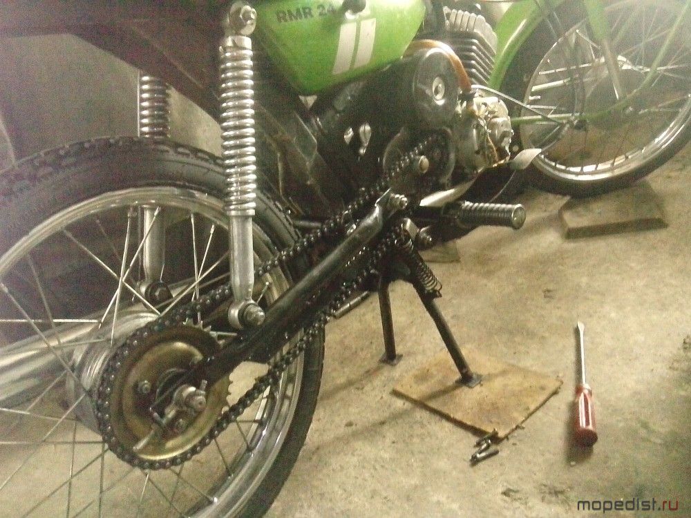

один из первых запусков с лк (мертвая свеча)
на обкатке
Подтяну пружины сцепления, восстановлю цпг. фигня война..

Случилось после того как немного обкатал-решил выехать и проверить максималку. Один заезд оказался напрасным на второй заезд на подходе к максималке GPS успел намерить 70 км/ч появился звон скорость резко упала и двигатель схватил клина уже на скорости около 50 км/ч.
Колесо не шло в блок сразу-спасло то что я пружины на минском семидисковом сцеплении на один оборот только навернул-сцепление проскальзывая дало мне время.
При вскрытии обнаружилось что куски поршня перемололо в кшк, большие куски выдуло в цилиндр и вмолотило этим же поршнем об головку,
удары были такой силы что остатки поршня расклепало в фольгу, ослабли шпильки на головке, поршневое кольцо закусило в канавке из-за наклепа и оно выскочив в окна в нижней части цилиндра вынесло еще два куска гильзы.
Но несмотря на это цилиндр жив, задиров нет ,для езды еще пригоден.Головка тоже в принципе.
Оторвало видимо потому что при перекладывании в вмт, на юбку пошла нагрузка, жесткости не хватило и при деформации пошел перекос поршня.
Окна были в количестве трех штук. Надо было делать два продолговатых под самый верх и юбку срезать лишнее внизу.
Лепестковый клапан не пострадал и работал отлично до последнего, коробка тоже живая, сцепление тем более.

Звезды сейчас стоят 15/34 дури хватает,за ручкой следовал как привязанный.
Было бы больше передач в коробке-потенциал максималки был бы еще выше и разгон бодрее.
Сцепление конечно тоже резерв, но маленький в отличие от кпп.
Редактировалось: 1 раз (Последний: 22 октября 2016 в 14:06, Vladimir 90: причина не указана)

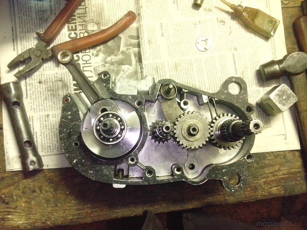

Kostya20156,
Что-то давно не пишешь!? Как успехи?
Что-нибудь удалось добыть из двигателя, как вообще сезон прошел?
Я пока свой еще не реанимировал, но занимаюсь.
Поршень уже почти сделал на замену.
Осталось перенести стопор верхнего кольца, поднять степень сжатия и сделать спортивное зажигание.
Сцепление уже пружины подтянул, так что в этот раз мощности и скорости(хлеба и зрелищ)должно быть еще больше!
Если все срастется и будет Гуд, то потом займусь финальным подбором и настройкой выхлопа.
Со впуском тоже надо поработать, рессивер и ФНС подобрать. joke
Редактировалось: 2 раза (Последний: 6 января 2017 в 08:53, Vladimir 90: причина не указана)
Лучшим из мопедов на Земле..
