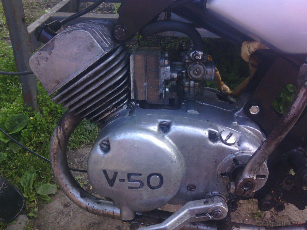

Лепестковый клапан на V-50!
Limon
Киев
4079 дней назад
rostislav:
Все работает и так,
Всё не так просто.Эти ямаховские штучки уже давно никто не использует(тем более на полтиннике):мороки много-толку мало.
kOSTb
Краснодар
2648 дней назад
rostislav прав! Как я уже писал, у меня сдетонировала смесь и заслонка глушителя вылетела, но я надеялся, что он стрельнул только в глушитель. Зря я так думал. Уже сломав голову, что это может быть, снял генератор, и обнаружил выдавленный сальник! dash Поставил его наместо и мопед сразу завелся. Поставил увеличенный жиклер и отрегулировал карбюратор, но прибавки мощности так и не заметил(обороты и тяга не возросли). На старом цилиндре он на второй спокойно пер, а на этой не хочет. Короче я сильно разочаровался cry
Возможно во всем виноват дебильный цилиндр китайской отливки, потому как сравнил его со старым, а на нем все окна(кроме впускного) на 5мм ниже. Следовательно, они открываются только наполовину. Пожалуй, последую совету Limon`а и выкину этот цилиндр и поищу другой, или еще можно выйти из положения(например, подточив поршень)?

Limon
Киев
4079 дней назад
kOSTb, Если Ты решительно намерен сделать этот аля 3й канал,то поищи компетентный источник информации.На сколько Я знаю,этот канал работает кое как на 125кубах и выше.Полтинник с ним не дружит(слишком малый объём).Высота окна канала 1/3 выпуска(никак не больше,будет вред).
И ещё момент:если Тебе лень вынимать гильзу,то пили канал со стороны головки,а не со стороны впуска(меньше накосячишь),Вершинка угла канала должна попадать в центр гильзы по срезу головки.
Делал такую хрень на Минском моторе(125)-как то работало!
kOSTb
Краснодар
2648 дней назад
Limon, Компетентный источник найти будет трудно(уже искал), в этой теме хорошо получилось у Latgalec`а, но врядли получится у него что-то расспросить, все-таки уже 2 года прошло scratch

kOSTb
Краснодар
2648 дней назад
После долгих раздумий было решено сделать другой переходник. Был выбран вариант, предложенный latgalec`ом. в-общем так все это сейчас выглядит:
Работает нормально. На жиклере 0,7мм с места тянет на ура, обороты существенно не прибавились, скорость не возросла(даже по-моему, по сравнению со стоком, убавилась). На жиклере 0,8мм вообще работать нормально отказался: на полностью открытом дросселе работал как на 1/3 открытом, а через несколько секунд резко набирал обороты, а затем вовсе глох. На стоковом жиклере обороты набирает нормально, все пучком, а когда выезжаешь на дорогу- глохнет, работает только на 3/4 оборота ручки дросселя, если дать больше- глохнет. После каждой перестановки карб регулировался до самой оптимальной работы. Вот видео со стоковым жиклером:
Если что, не пинайте за звук(убрал последнюю перегородку глушителя, на время проб laugh )
Limon
Киев
4079 дней назад
kOSTb, Мда,грустно как то работает.
Latgalec
Даугавпилс
10 минут назад
kOSTb, окна в поршне есть? Третий канал делал?
Скорости у меня на металлических лепестках тоже особо не прибавилось(тут стояла совсем другая задача - проверить на сколько всё это работоспособно и пригодно для использования.Тем более, что цилиндр был "переточен" и без клапана только визжал и не ехал. С клапаном - поехал), а вот тяга стала заметно больше! Тут можно за счет звездочек добиться увеличения скорости!
Ну и потом - карбюратором лучше заниматься, когда стоит фильтр!
Есть задумка немного поколдовать с цилиндром и сделать несколько меньше окна в поршне.... Но пока что нет на это времени, но за-то появился правильный лепестковый клапан laugh

kOSTb
Краснодар
2648 дней назад
Latgalec, Окна в порше есть, 3 канал тоже. Тяга, да, увеличилась. Думаю, дело в цилиндре. Он был уже подмучен немного, и сейчас с ним и лк у меня мопед тащит как на старой, но хорошей поршневой. Вот подумываю, взять другой цилиндр, и в добавок к ЛК всобачить поршень от ДИО. Толк будет? Звезды меньше найти проблема: все "мини" и подобные агрегаты пиЁнеры в металл посдавали, а у барыг на звезды цены как за золото cry .

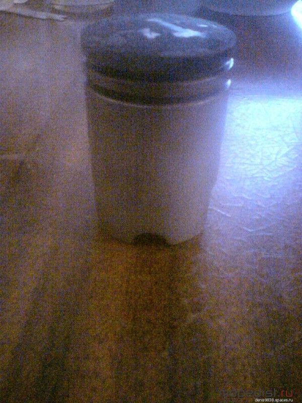

trainsim
Новокузнецк
496 дней назад
Здравствуйте! Спрашиваю у знающих людей: поспорили с одним человечком, он утверждает что на всех мопедных двигателях необходимо стачивать юбку поршня, которая торчит при его расположении в вмт:
А мне кажется что с этой частью раньше закроется окно и начнется разряжение.Так нужно ли ее стачивать или все же оставить?
PAY-MAY
Одесса
3363 дня назад
здравствуй, я буквально позавчера смотрел на ютюбе, Григория Вагнера и он рассказывает что нельзя стачивать юбку, он так красиво объяснил об этом всём, что из за этого будет, и чего не будет, так что ты слушай а делай как считаешь правильным для себя

trainsim, А Григорьев в своей книге "Мотоцикл без секретов" стр.60 рекомендует делать эту операцию.
trainsim
Новокузнецк
496 дней назад
PAY-MAY, Вот вот, вспомнил, это я как раз от дедушки Вагнера я это и узнал что раньше закроется окно и начнется разряжение.
nodast
Мариуполь
430 дней назад
trainsim, незнаю что там вангер тебе сказал но у меня вот такая проточка на поршне и мопед стабильно и класно работает и лучше чем без нее я офигел когда он начал на козла рвать п.с той юбки тоже уже нет
Добавлено спустя 6 минутя когда отдеру свою ленивую жепу с кресла начну делать лк на свой мопед только делать лк буду я. и не буду искать термостойкую краску как Ванер а покрашу жидким стеклом с мелом и прокалю в горне. Дешево и сердито
magdino1951
Владимир-Волынский
772 дня назад
nodast, аналогичный порш стоял на старом Симсоне,с вырезкой по центру юбки.Я был почему-то убежден,что эта вырезка для того,чтобы шатун не цеплялся за юбку при входе-выходе в НМТ.
nodast
Мариуполь
430 дней назад
magdino1951, уу у меня просто отколот кусок я ему просто придал форму. откололся он у меня об шатун мне лень было ехать за новым
