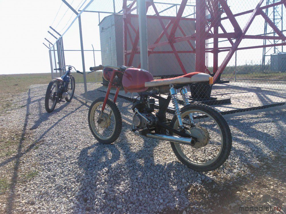

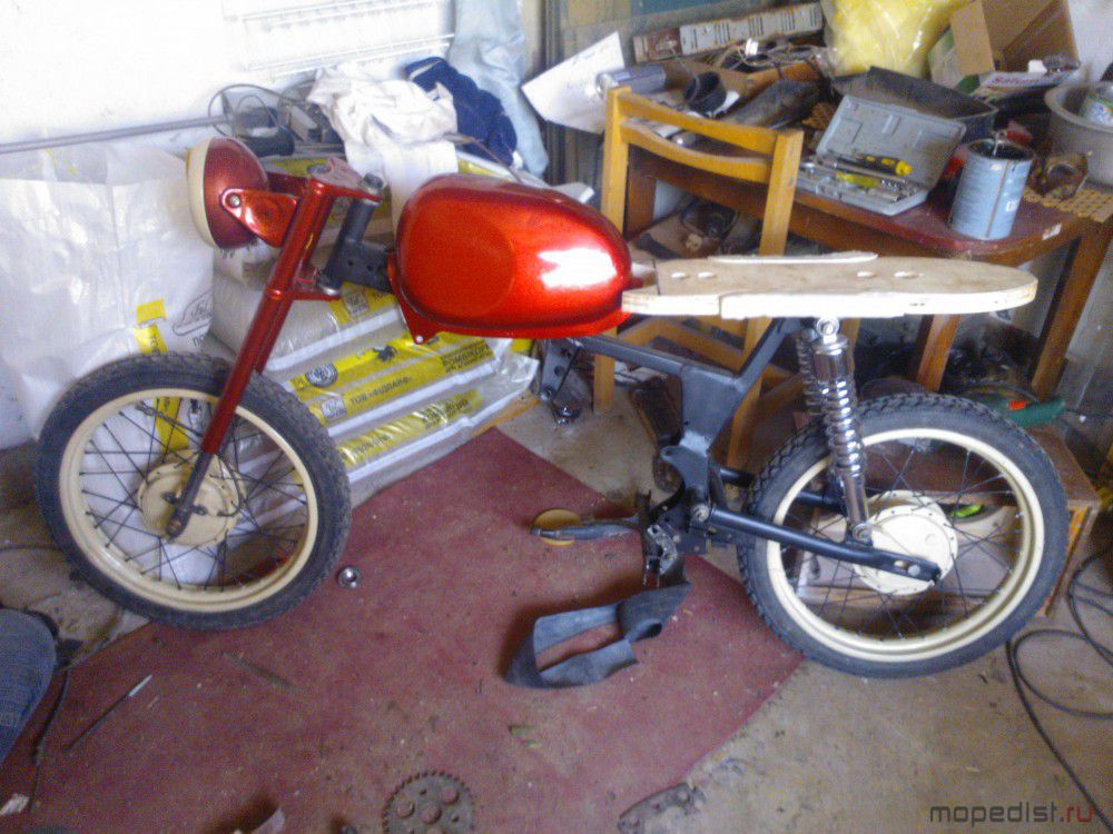

Карпаты Кастом ,продолжение.
Всем привет ,мопед уже готов просто руки не доходили написать блог.

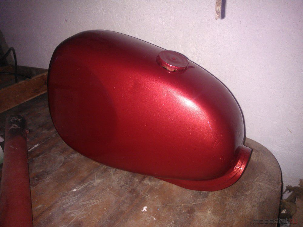

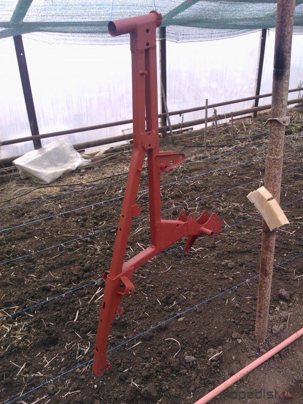

И так покраска)

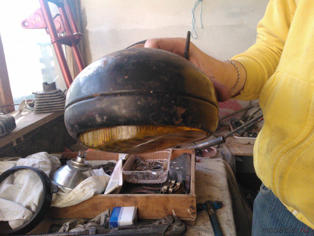

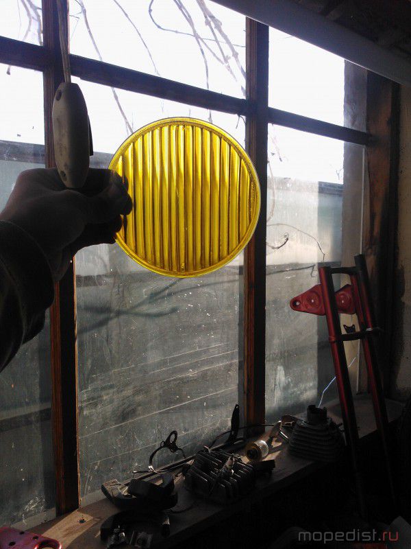

Нашли старую фару хрен знает от чего) вот ,что вышло!

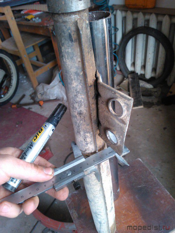

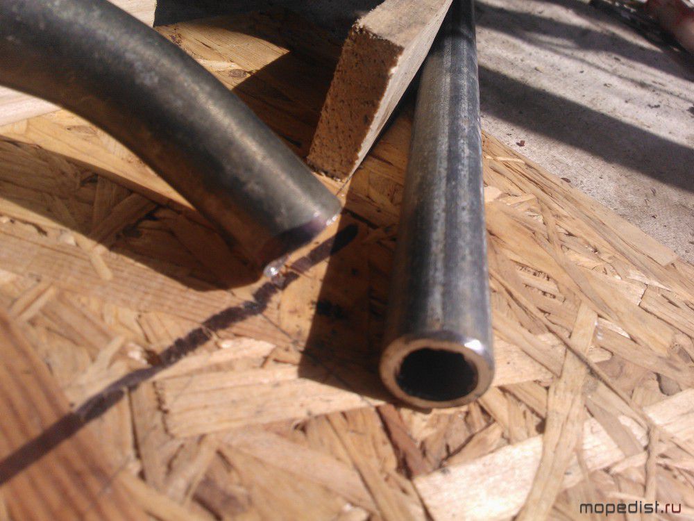

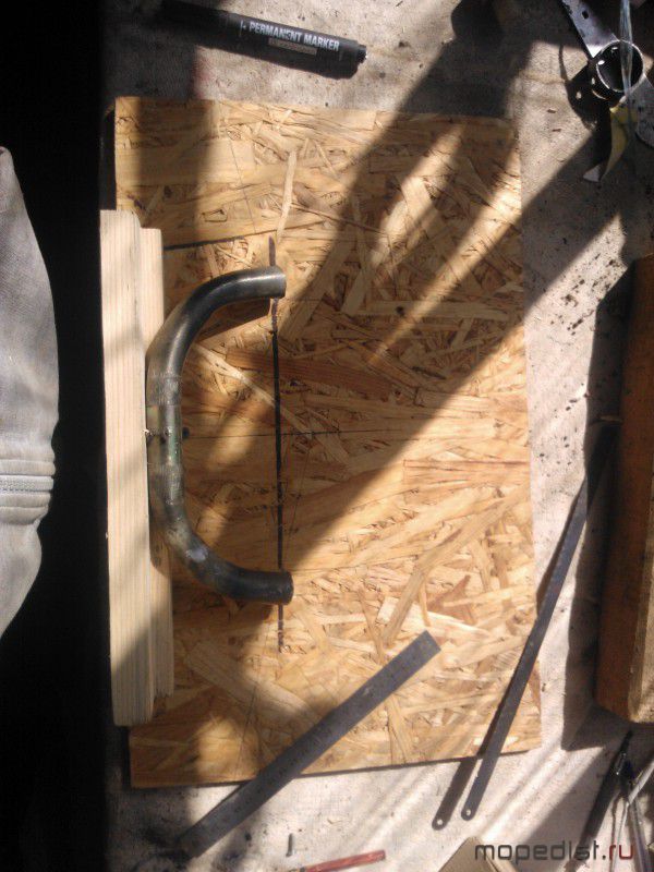

Процес создания руля.Отрезали часть старого и доворили что нужно)както так,

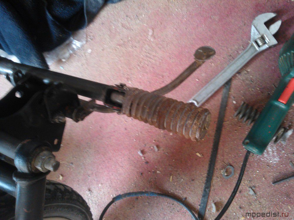

Необычное решение для лапок,взяли пружини от клапанов с камаза)

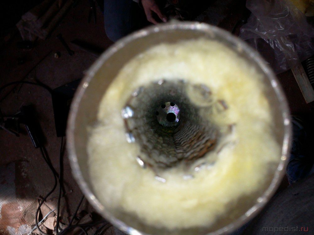

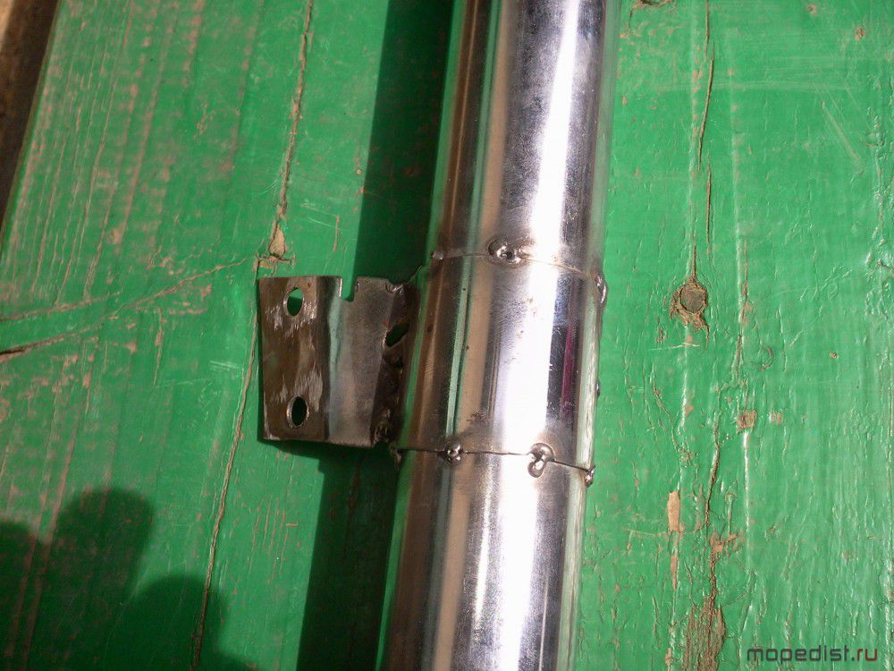

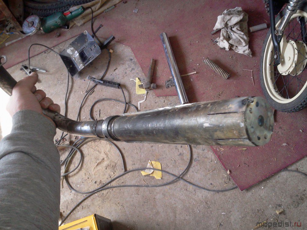

Глушитель,если не понятно ,что как спрашиваем!
Долгая пошивка седения.
Сборка.

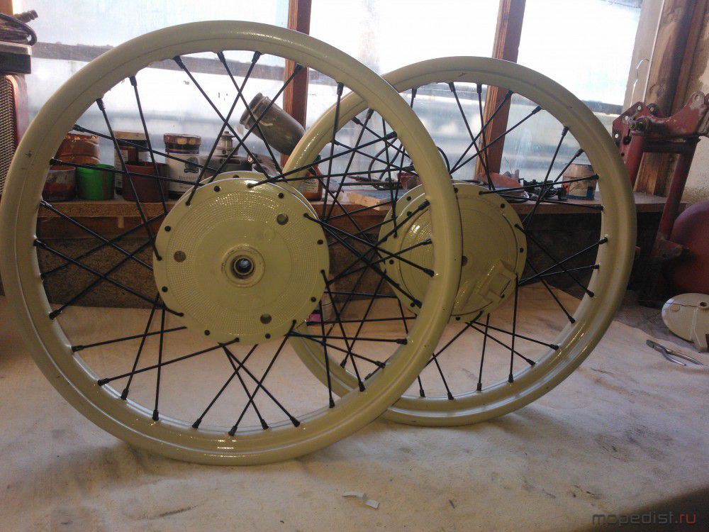

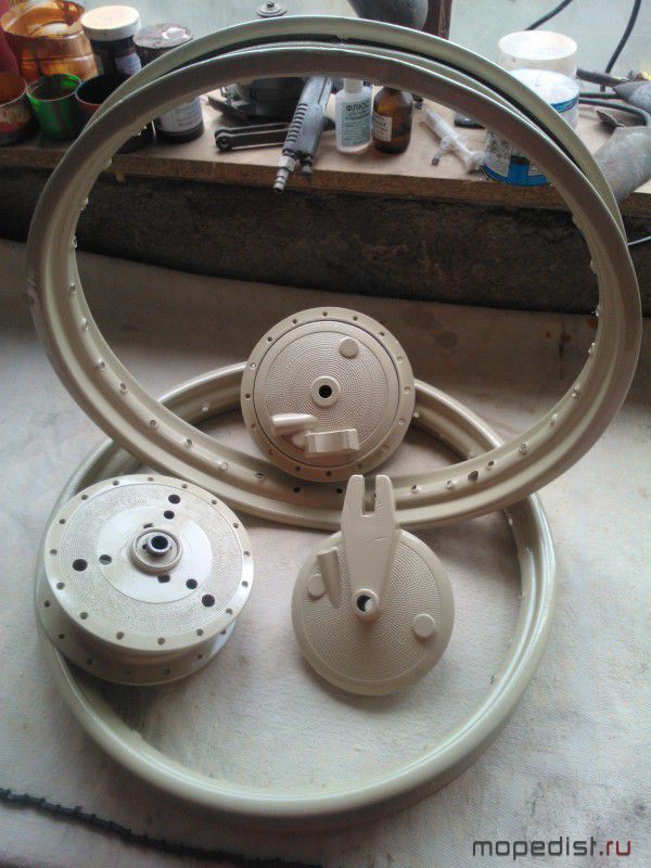

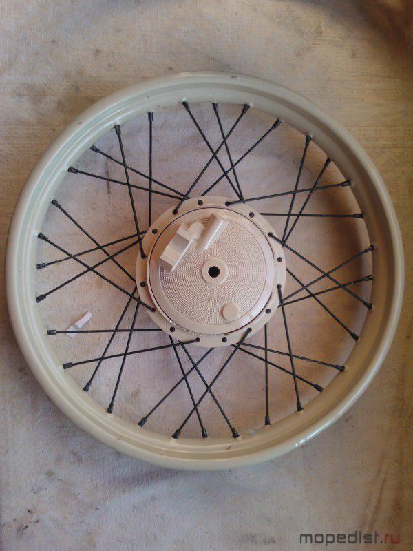

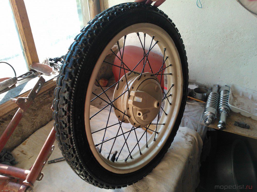

Не спорьте !!!мы не занимаемся рестоврацией и оригинальным видом мопеда.Вот,что получилось:

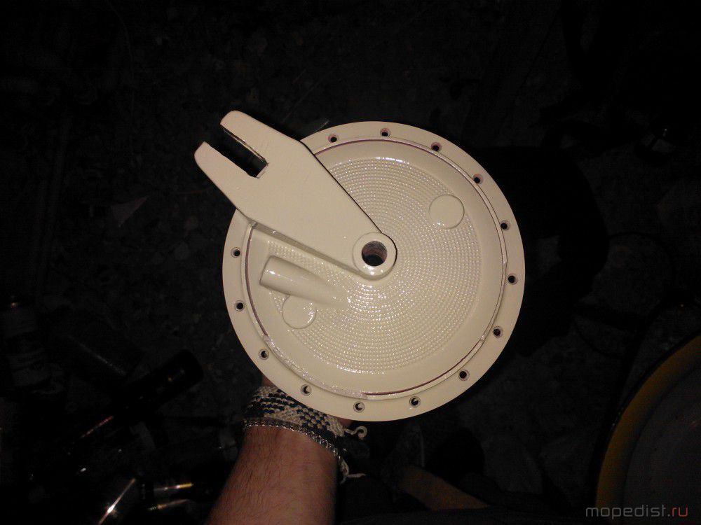

Спици и "гайки" красили автомобильной краской(черный матовый)

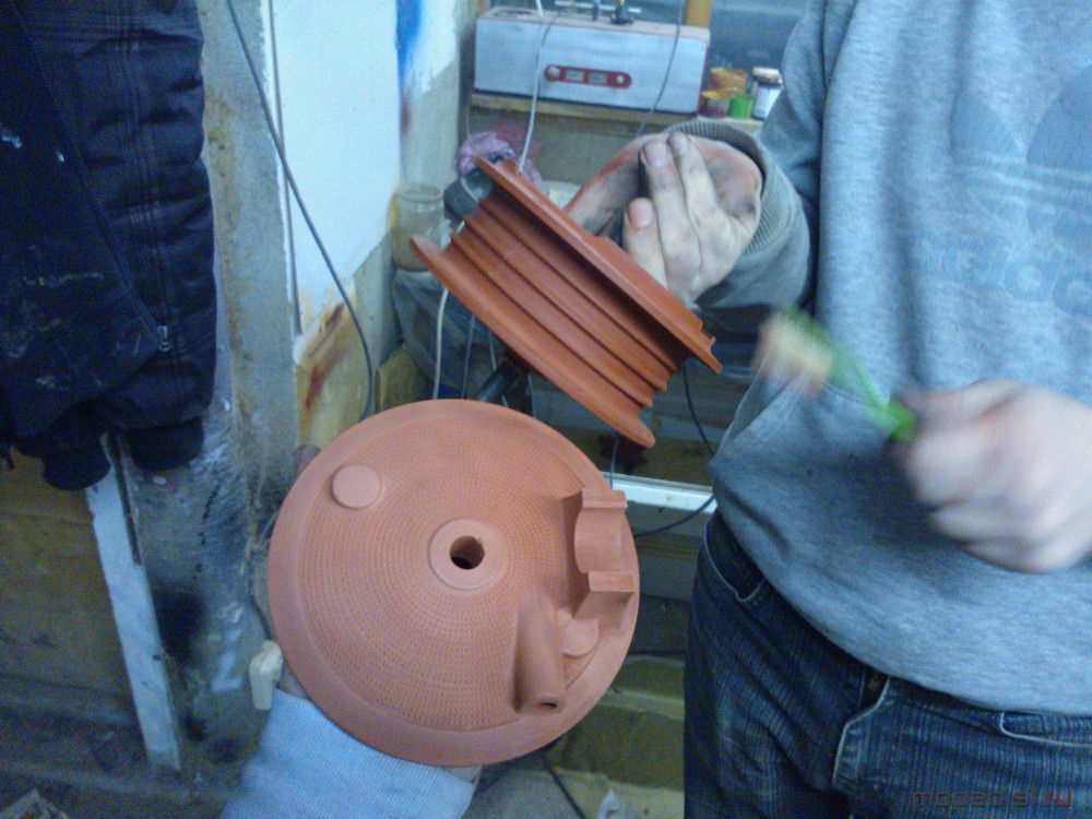

Сами обода и барабаны покрасили в бежевй звкт(тоже автомобильная краска)
Вот для сравнения :

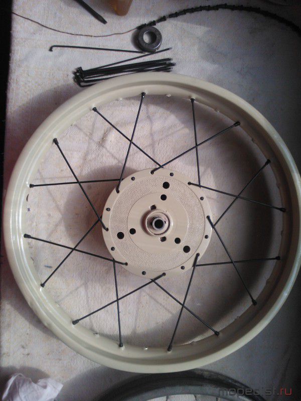

Переспицовка:
Вот ,что вышло:
Резину отмыли и сбортировали!

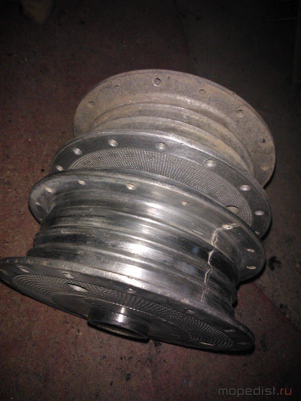

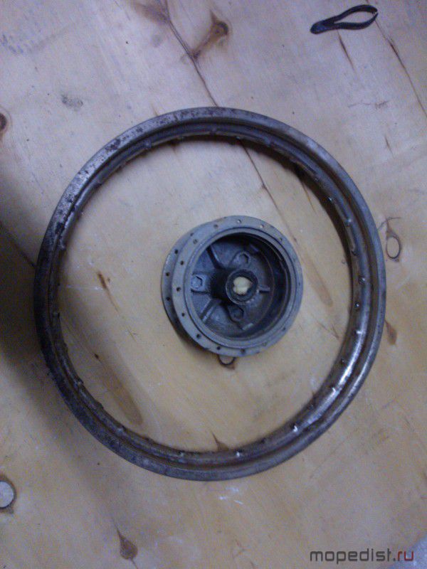

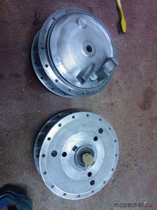

Сегодня занялись колесами:

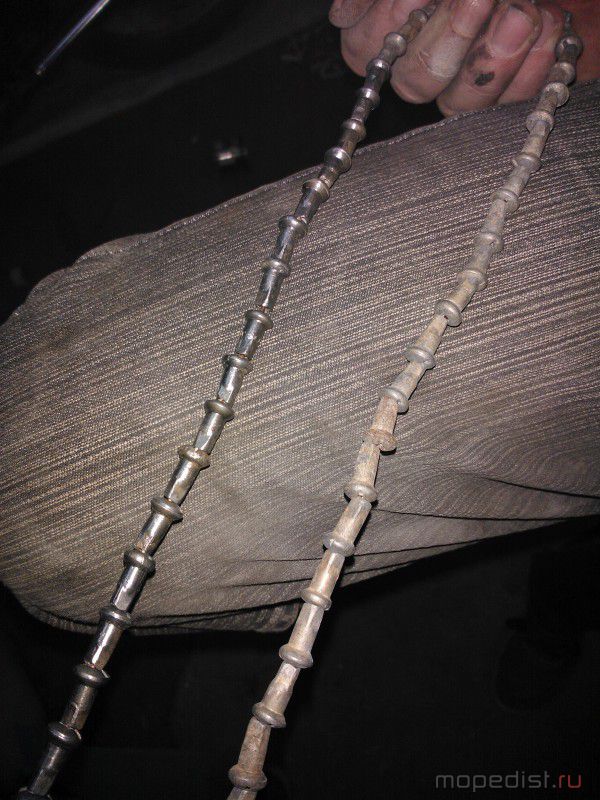

разспицевали при помощи WD-40 очень были ржавыми, пару штук лопнуло(
зашкурили все части и загрунтовали.
Грунтованные колеса
Все спици пошкурили и вставили в деревяшку, заранее просверлив в ней отверстия.
мороки было и с "гайками" для самих спиц.
Насадили их на медную проволоку и при помощи шетки на дрель
вот такой вот примерно
Завтра планируется покраска колес и спиц.

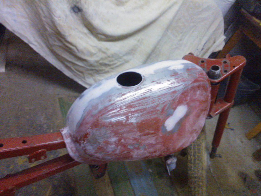

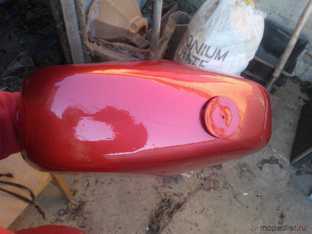

Сегодня же сделали горловину в баке ее же припаяли паяльником при помощи ФЛЮс и олова.
Ну и за шпаклевали ее для красоты)
Пошкурили и загрунтовали для дальнейшей покраски
Горловина бака открывается при помощи балгарочного ключа)

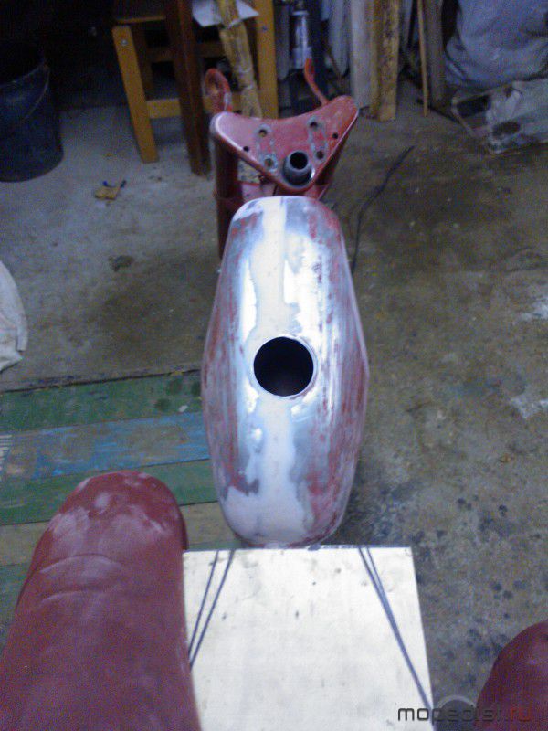

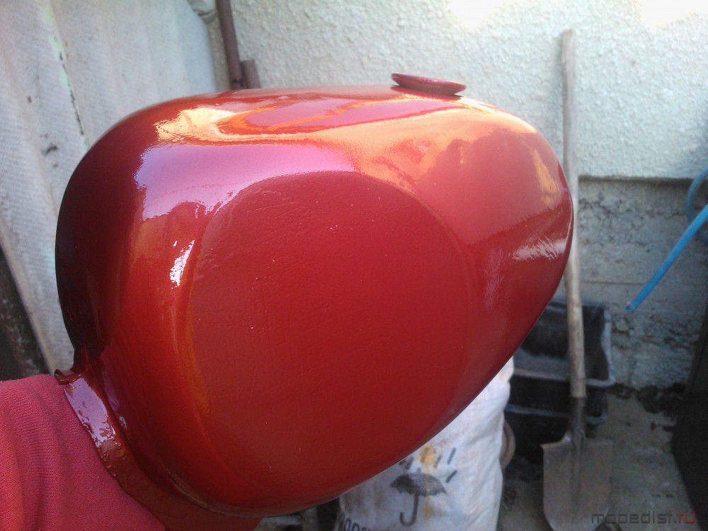

Работы над мопедом продолжаются, обновления каждый день. Планируем cделать что то подобное на CafeRacer, сегодня дела велись с бензобаком нам непонравилась его торчащая горловина уж слишком
Решение просто - отрезать и придумать что то другое
Когда отрезал провалилась и нижняя кромка, изначально думал что она останется и мы просто найдем крышку.Зашпаклеван шов. Ах, да бак будет перевернут в другую сторону!
Каждый день буду добавлять проделанное..

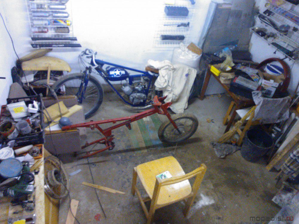

Начался новый проект над Карпатами моего друга постепенно буду выкладывать фотографии с описанием, кому интерестно добавляйтесь в друзья.

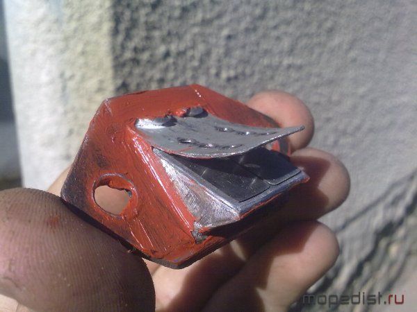

изготавливал ЛК на двигатель V-50 из щупов жигули 0,12, вот что получилось:
потом сделал упор
в цилиндр поместился отлично + аллюминиевый переходник(самодельный)

Latgalec #
smile Заманчиво... В поршне окна есть?
24 июля 2013 в 21:44
skoneighteen #
еще нет, в поршне не резал т.к в цилиндре нужно срезать угол. В итоге я не мог выпресовать гильзу из цилиндра.
24 июля 2013 в 23:28
Иван #
На мой слух, так мотор как то туговато работает. Лепестки лучше заменить на более тонкие или вообще на стеклотекстолитовые. И лк лучше в форме домика. На вашем окна маловаты, пропускная способность маловата. Рано или поздно лепестки достанут до поршня и будет не хорошо. Сам делал из проставки, так и получилось. Выкинул поршень, цилиндр под расточку. Просто совет, а там как хотите так и делайте.
25 июля 2013 в 21:20
