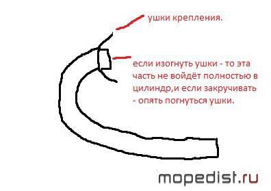

Ребята вот такая беда:
Сегодня завел свой мопед в городе(до этого был в деревне).Как только он завелся - я подумал что скоро оглохну,звук был как у самолета.Когда он был в деревне - там не так громко казалось.
Гайка в месте соединения колена и глушителя у меня ничего не затягивает,глушитель можно снять и не откручивая гайки,колено внутри глушителя абсолютно свободно.
Еще в месте соединения горшка и колена у меня идет дым.Идет он потому что крепление кривое(сейчас нарисую).Промазал там всё красным герметиком - он чуть - чуть прогороел и оттуда валит дым.
Забыл:В глушителе от начала до конца вставлено 4(или 5)сеточек для мытья посуды.

Что бы не дымело из соединения калена глушителя и цилиндра нужна специальная прокладка.
Или можно сделать самому из лебого не горючего материала (лично я вырезал из алюминевой пластины)
Герметикам тоже можно, но нужен специальный тепло стойкий.

Дмитрий 52rus, выпрями ушки и используй азбестовую нить или вырежи прокладку из тонкого паранита. Герметик не используют в таких местах, он прогорит. Прочисти канавку куда входит колено. Скорей всего там нагар образовался. Там, где колено входит в глушитель надо сделать алюминиевое кольцо, желательно слегка конусной формы, и вставить его под зажимную гайку.

Проще всего будет сделать следующее , выгнуть крепления , болгаркой отрезать лишнее . Сделать так , чтобы полностью входил . Вырезать из азбеста прокладку или либо купить её . Поставишь , закрутишь и всё будет гуд ! smile

Спасибо!!!
Иван:
А из чего его сделать?да еще и конусной формы?

Дмитрий 52rus, береш алюминиевый провод, диаметр около 4мм, береш молоток и начинаеш постукивать по проволоке. Одну сторону плющиш чуть сильнее |_/ вот такой формы у тебя должно получиться. И всё, сгибаеш её по трубе и вставляешь в гайку.

скорее всего отсутсвует втулка в цилиндре поэтому сечет ну а гайка на глушаке айсбестовая нить плотно инадёжно

пилот 50, не всегда, у меня например нить в глушитель засасывает. В соединений колено-цилиндр ещё можно применить асбест. На днях чистил глушак, вся нить в нём была. Алюминиевое кольцо надежней, он мягкий и спокойно и плотно зажимается гайкой.
