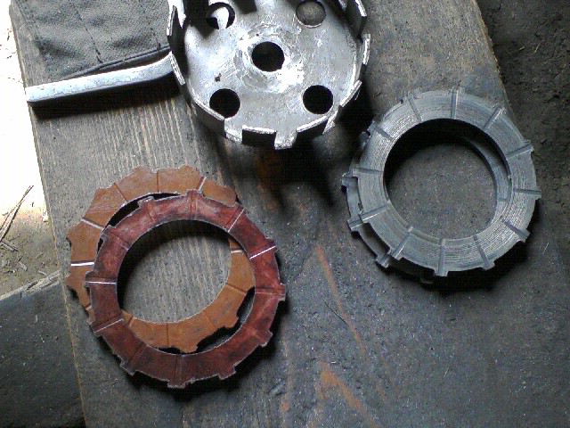

я разобрал и на 1 диске я заметил небольшое повреждение 2й диск норм фотки пока выложить немогу
Вообще то корзина на В-50 трёхдисковая:
может один диск размолотило в труху, и диски какие:
Желательно фотки увидеть.

mitroxa, я не исключаю того , что у него они были два всего .

Ну есле на карпатовскую корзину поставить всего два диска то естественно сцепа будет буксовать, на шавках корзина двухдисковая, но так там пружина мощнее в разы, слева в-50, справа ш-х
так просто не оденеш выжимной диск.

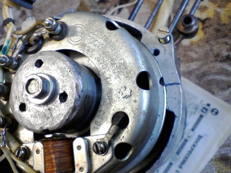

зажигание у меня вроде нормально выставленно.но немогли ли вы рассказать как правильнее его выставить?есть ли какая нибудь картинка,так что бы нагляднее?
Зажигание по мануалу выставляется по риске, совмещаеш вырез на генераторе с риской картере:
А так подводиш поршень к ВМТ не доходя 1,5-3мм и совмещаеш паз в магните и датчик крутя генератор, потом есле нужно уже выставляеш точно по максималке или тяги.
Магнит на провернуло?

вот у тебя последняя фотка у мя 2 коричневых и по моему 1 железная
на последней фотке у меня 2 коричневых 1 железный и нескалько железных так сказать прокладок которые лежат между коричневыми вот и всё что у мя есть в сцеплении
