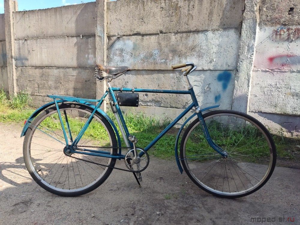

Но и тут чудеса не закончились.... Велосипед "Десна" 70-х годов. Вот такого точно ни разу не видел:
В-140 ЖВЗ shock Жуковский велозавод (Жуковка Брянщина). Решили и его оставить, ибо с ходовками для разных смешных моторчиков нынче туго...

zhukovav1969
Венев
8 часов назад
Был у меня такой велосипед. Лет 8 на нем ездил. Последняя поездка на рыбалку двоем, итог вилка пополам, хорошо хоть еле ехали, почти стояли. Просто остановилсь и понесли на себе до дому. Эх, детство счастливое..... Уже больше 40 лет прошло, а помню как будто вчера было.
Latgalec:
В-140 ЖВЗ Жуковский велозавод (Жуковка Брянщина).
Был у меня такой, зеленого цвета. Гадость редкостная - не столько ездил на нем, сколько менял детали втулки заднего колеса. Один раз на кочке хорошо тряхнуло и из втулки каретки выскочила подседельная труба. Потом еле вернул на место, пришлось батю просить приварить. В годы СССР это был самый некачественный велосипед.
А теперь в Жуковке на этом заводе "отверточная" сборка китайских велосипедов Стелс.

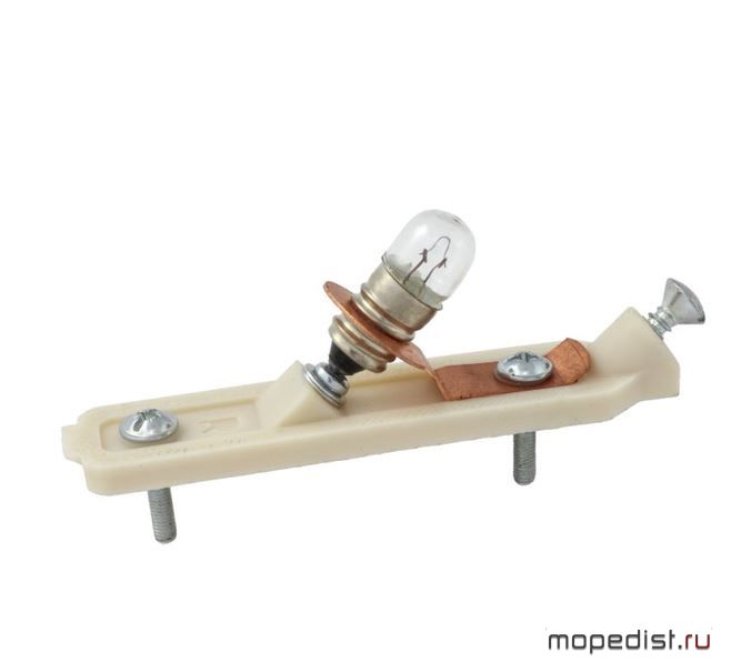

smoke В общем, информации по фаре нет...
ИИ пишет:
ромб с цифрами 961 - это клеймо Львовского электромеханического завода (ЛЭМЗ). ФВ-7К. Типа конца 50-х, поставлялись с экспортными велосипедами. Фото нет, исторической ценности не представляет
А раз уж так, начал скрещивание. Основная задача - перейти на современные и более мощные лампы (5-10Вт вполне хватит). Отражатель от фары Риги-7, стекло от Риги-5. В целом, ничего не пострадает. Всё обратимо.
Останется контактные пластины по месту подогнуть и будет гуд! smile
