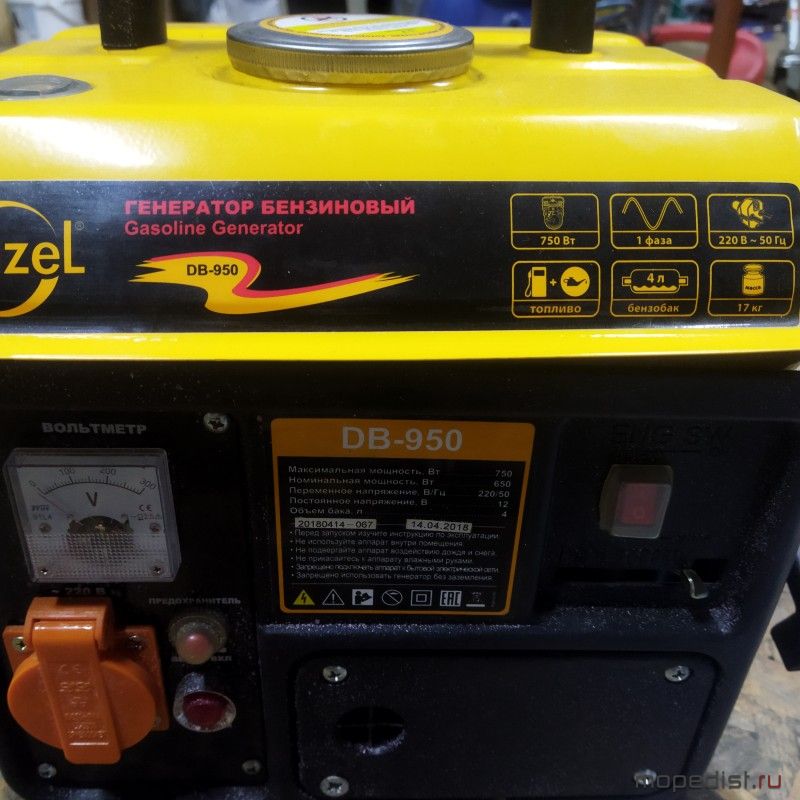

Отшельник, да вот хз. У меня другой генератор, но тоже маленький 650 долговременной мощности и 950 в пике. Просаживает. Точнее, дрелька компенсируется, а что посерьезней напруга просаживается, когда генер напрягается и не может компенсировать ростом оборотов.
Кстати, а это с отсутствующей фазой? В смысле, с неработающим тиристором? Может это перекос фаз?

Даже обшибся. Макс 750вт, 1 фаза.
Добавлено спустя 2 минутыБыл куплен с рук, типа незаводящийся. Хитрое загрязнение карбюратора оказалось. Брал для нз в деревню, когда рубят свет - змой для котла, а летом для холодильника и морозильника. Работает, как оберег: как купил, надолго свет не гас:)
