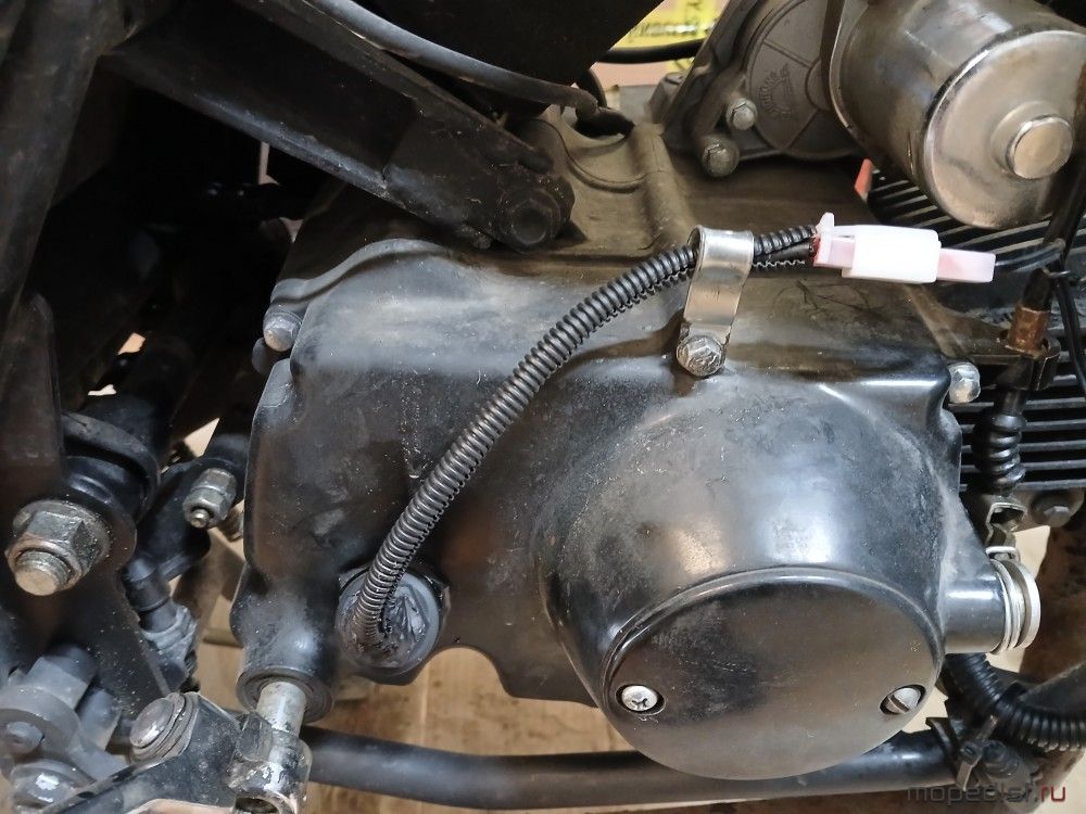

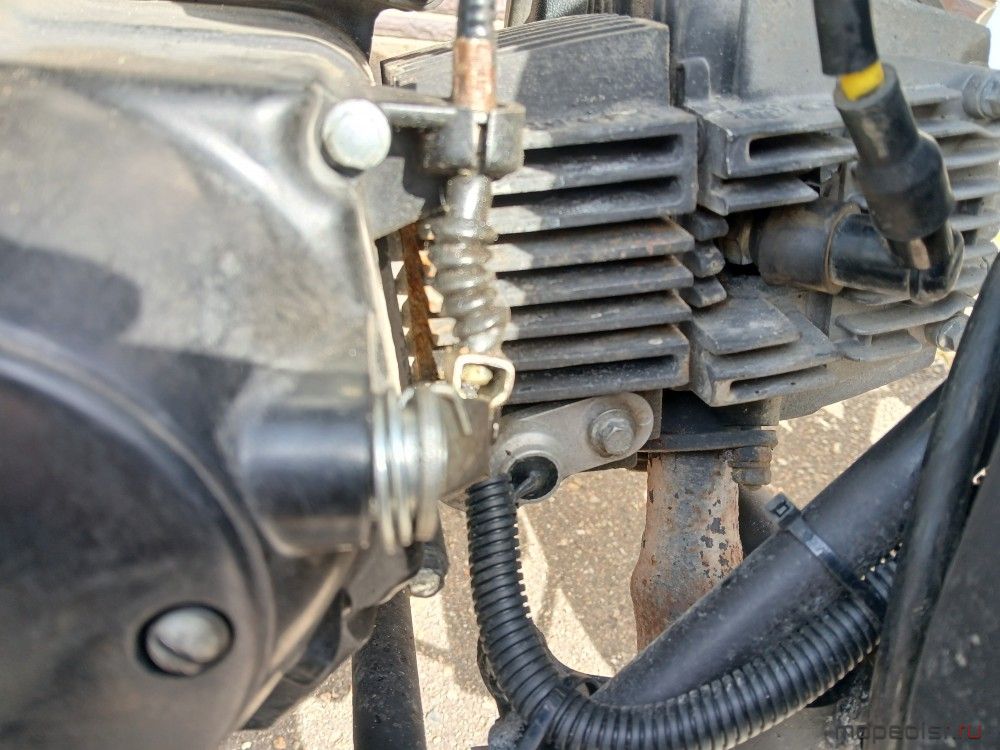

Занимаюсь экспериментами в этой области. Пока стоит вот такой вариант, не самый удачный, обдувается воздухом и показывает соответственно не точно. Сопротивление 50кОм. Есть в планах поставить вместо щупа, и вместо сливного болта. Но для этого требуется подобрать датчик от автомобильных антифризных систем 10*1,5 с перепайкой терморезистора, а они такого размера все с длинным щупом - порвёт сетку при закручивании.
Намедни чистил сетку - от внутреннего края картера до неё 6мм всего.

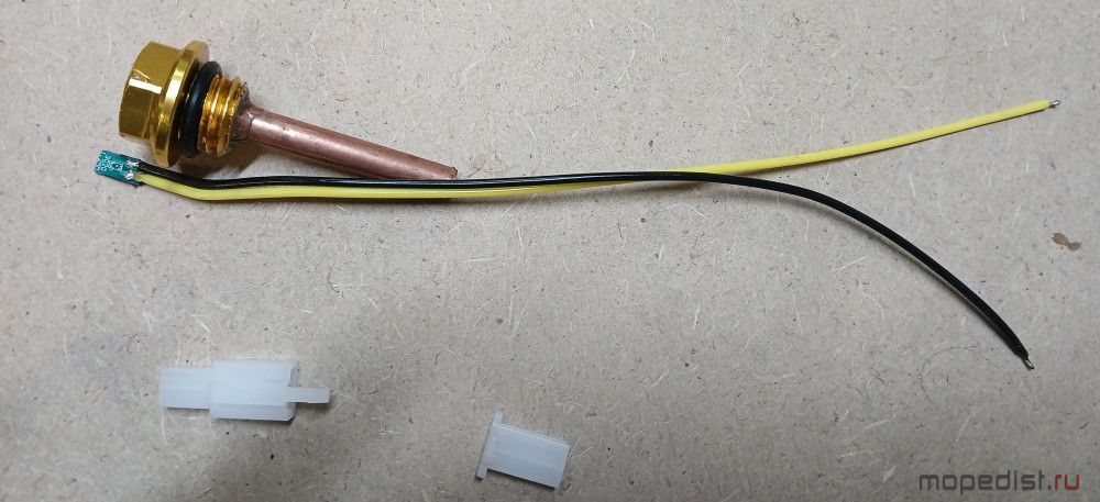

Сделал датчик на щуп. Основа - гайка от датчика с аналоговым термометром(туфта). Трубка от ТЭНА для рукомойника, терморезистор из родного датчика прибора, на обычный герметик. На видео больше ста градусов - внешний датчик ругается.
Работает хорошо. Когда после обычного прогрева двигателя внешний показывает 40°, внутренний только 20°.

На головке и цилиндре надо вертикальные перемычки порезать отрезным кругом. Тогда охлаждение будет лучше и в головке снизу отверстие увеличить до максимума, где на цилиндр обдув идёт. Цилиндр на своей дельте пилил, что бы он продувался без запинок.
Этот комментарий про верхнее фото.

AleksejR:
В принципе, пожалуй, лишним не будет.

нормально показывает температуру ребер . Да, остывает при движении немного, на остановке догоняет на несколько градусов. Но для оценки ситуации вполне нормально. Достоинство - простота привинчивания датчика

Тут два момента. Мерить охота температуру масла раз. И эти дешёвые датчики не очень надёжны, горят, так что их ставить в приборку не удобно, менять сложнее.

Самый босяцкий и ненадёжный вариант. Датчик надо минимум запаивать в металлическую трубку. Как сделаю нормальный - выложу.

Ну да, временное решение, но за сезон ничего с датчиком не случилось. И изоляция провода никак не пострадала.

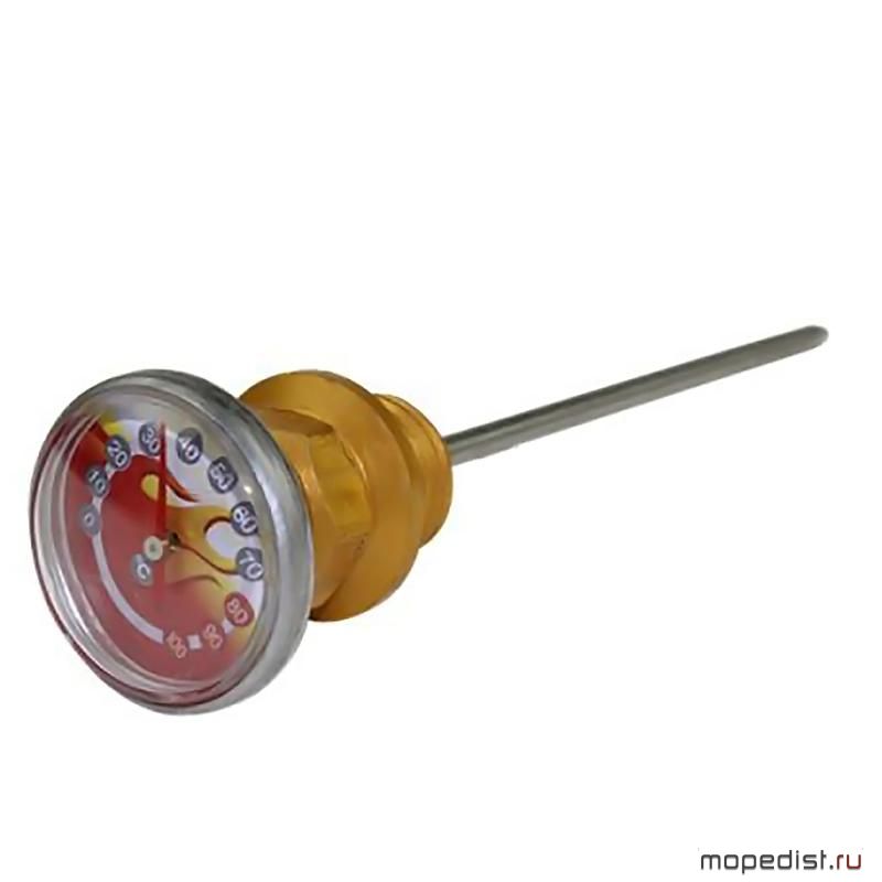

Почему туфта? я заказал на Озоне аналогичный, думаю, что это лучше, чем ничего. отзывы хорошие.

Sedoy75:
Pedro:
Удобно смотреть?)Добавлено спустя несколько секунд

Pedro:
Удобно смотреть?)
На ходу не удобно, но это не обязательно. Я просто хочу проверить, будет ли перегрев во время езды при t +40C.
Буду смотреть на светофорах))
Pedro
Sedoy75:
Pedro:
Удобно смотреть?)
Удачи). По виду данного "прибора" уже неизбежно закрадываются сомнения, например в его точности и долговечности. Даже если длина щупа подойдёт.
6 часов назад
Sedoy75:
А сколько градусов, показанных этим прибором, будут считаться перегревом?
