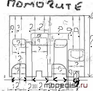

хочу выточить вот с этого гильзу цилиндра под 39 поршень хонды дио , дайте кто то плз разветрку цилиндра в50 с расположением окон и прорезей внизу плз . весь инет перерыл нету . Старая гильза в другом городе немогу померять (На примере что то этого где вопрос дайте размеры

У magdino1951 вроде было, полистайте http://www.mopedist.ru/users/11aa22ss/photos/private2759-2.html
Kostya20156
3274 дня назад
что то там так неразбочиво хотя пойдет но мне высота гильзы нужна еще и расположение прорезей внизу под шатун и под продувку высота буртика(
Редактировалось: 1 раз (Последний: 1 октября 2015 в 00:15, Kostya20156: причина не указана)
10 часов назад
http://www.mopedist.ru/users/files/download298.html страницы 45-46 по счётчику. Но учтите, книжка перенасыщена как опечатками так и грубыми ошибками. На В-50 нет, но Ш в нужных вам местах соответствует. Перепроверьте при возможности, хотя бы просто логически. На Ш-53 не смотрите, там диаметр и ход поршня иной.
В конце концов, снизу можно сделать заведомо меньше и подогнать уже по месту.
Помню, встречал равёртки, но давно и не помню у кого. В свои архивы раньше выходных не смогу заглянуть
Так. Я нашёл в закромах гильзы от Ш и новодельного В, то бишь китайский В-50М . Вечером, или звтра вечером, если получится, сниму развёртку. Быстрей никак.
Редактировалось: 2 раза (Последний: 1 октября 2015 в 11:38, krotik: причина не указана)

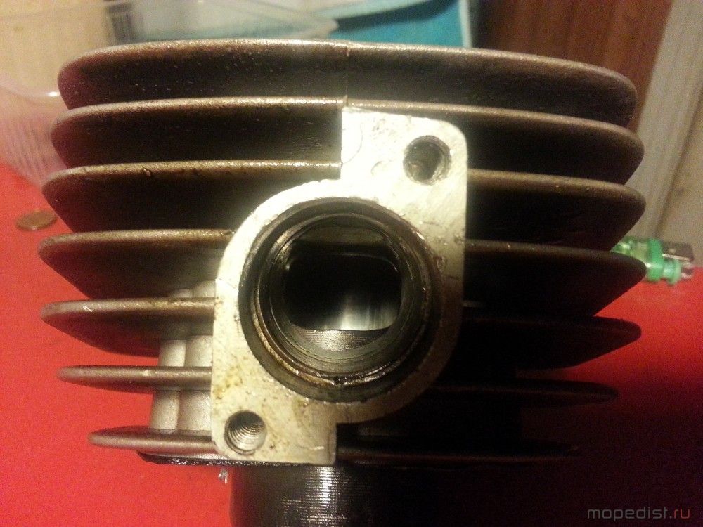

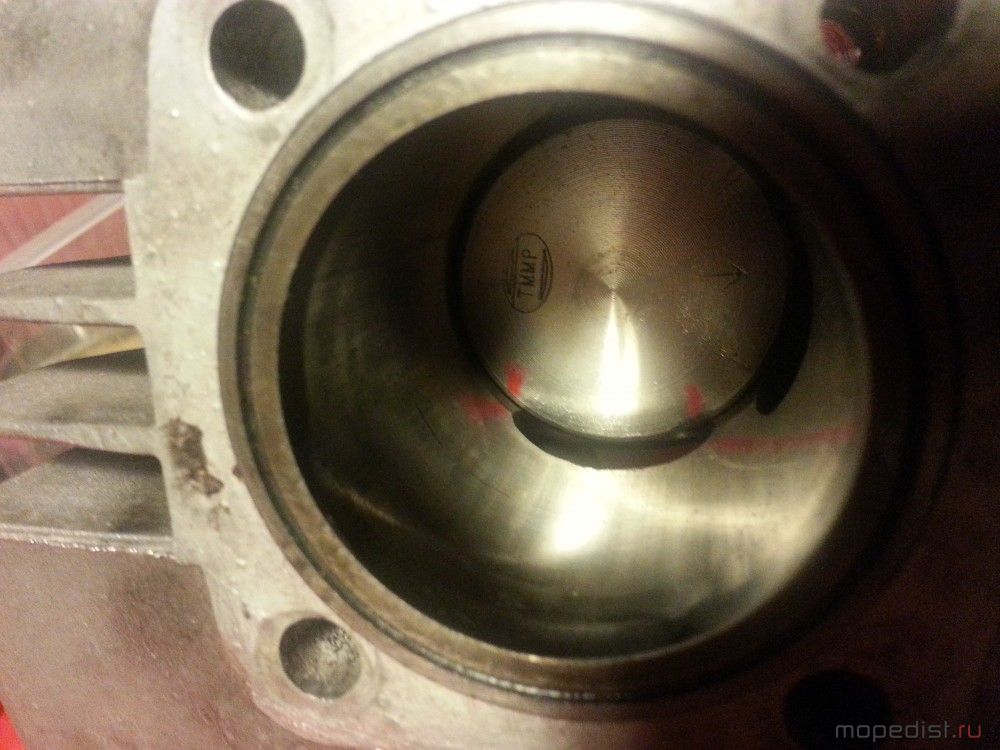

Купил в Петрозаводске китайский комплект ЦПГ от фирмы TMMP для V-50,доработал расширил продувку и картер обкатал 5 км,плохой разгон со второй передач, едет по ровной дороге,помоги что надо доводить ЦПГ чтобы нормально разгонялся а не скорость нужна а тракторная тяга потому,что живу в деревне

Судя по фото, поднята верхняя кромка выпуска, это значит прощай тяга на низах, а по большому счёту, этот цилиндр рождён ездить неполноценно.

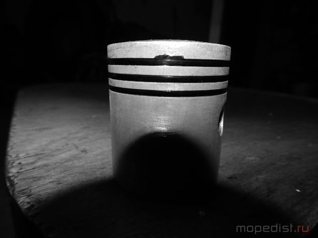

Подскажите, можно ли использовать этот поршень со сколом?
11 часов назад
Смотря от чего появился этот скол. Если его сделали вручную, по неосторожности обращения с инструментом, то я бы рискнул поставить. А если он образовался в процессе работы мотора - не стал бы рисковать.
10 часов назад
Сильно не рекомендуется. Высока вероятность поломки кольца или дальнейшего разрушения поршня. Но если без вариантов то добить сезон, или поршневую которую не жалко, чисто по пионерски, что будет то и будет, никто не может запретить. smile
Работать поршень будет. Последствия зависят исключительно от Вашей удачи.

Скорей всего он образовался при работе от лопнувшего кольца. Еще вопрос: что будет с работой мотора если поставить два кольца на нижние канавки, а верхнюю оставить без кольца?
11 часов назад
Могу предположить, что немного снизится компрессия - на величину, зависящую от дополнительного пустого объема канавки без кольца. Но это на малых оборотах, после разгона уже не будет так заметно. Канавка будет понемногу заполняться копотью и нагаром. Приятного мало, но не смертельно.
Эх, у меня такой нулёвый поршень просто валяется, среди других деталей, никому не нужный - еще ни разу не стоял на шатуне, а выкинуть "рука не поднимается"...
Могу попробовать отправить его тебе почтой, но кто может гарантировать, что он не пропадет где-то на границе... sad

Это поршень с Д8, третий паз был нарезан. Он больше подходит по диаметру под цилиндр, чем тот который сейчас стоит. Но ставить наверное не буду, оставлю все как есть.
