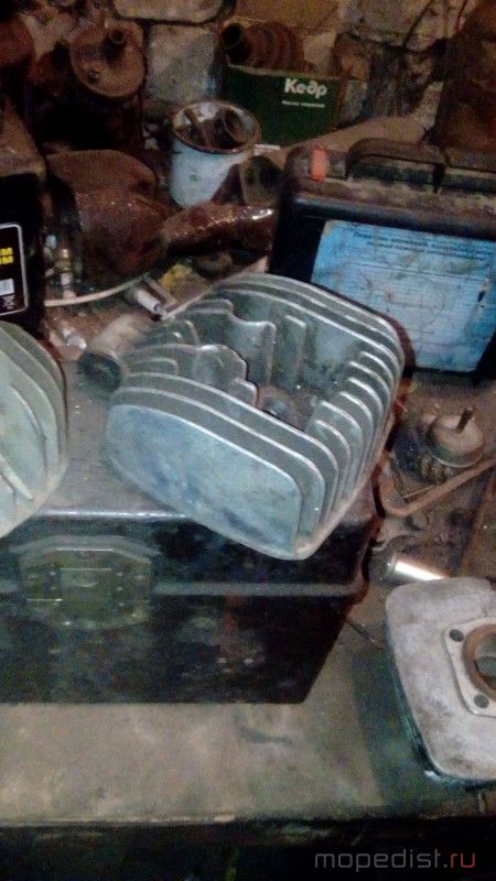

Господа, есть вот такие две головы, плюс еще одна квадратная, такая же как вторая, только без декомпрессора. И вот такой вот цилиндр. Нормально ли подойдет такой цилиндр на V-50, и какую лучше голову поставить?

ShepardEG, Древнюю голову ставить нет смысла, она под 66-й(72-й)бензин.
По цилиндру.... Если каналы стыкуются, то почему бы и нет! laugh

Верно. Эта голова не плохой предмет для обмена, даже без цилиндра к ней. В отличии от остальных имеет хоть какую то ценность у реставраторов. Не высокую, но имеет.

У нее сломаны два ребра рядом со свечей, так что думаю никого уже не интересует)) Как раз для Ш58 можно оставить. Старая эта та, которая с желтым?

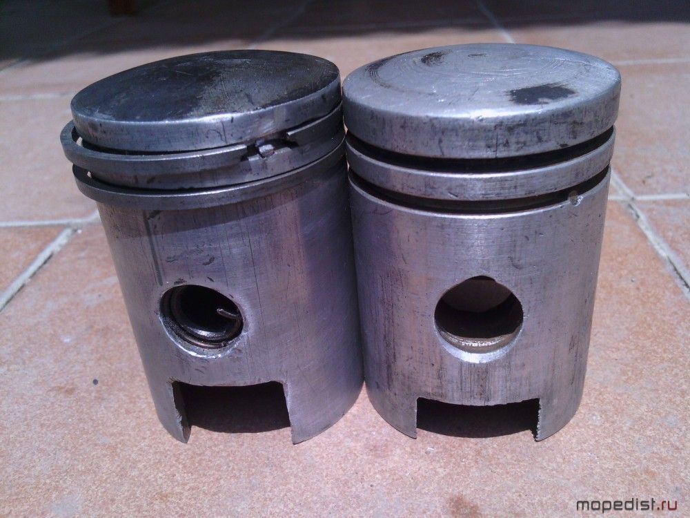

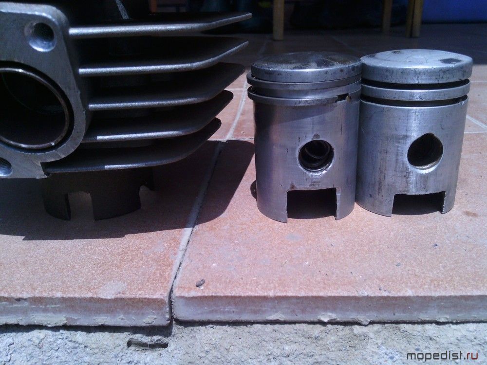

aisman
1812 дней назад
Собираю двигатель в 50, попались два разных поршня.Отличие по высоте канавок под кольца и размером окна на юбке. Непосредственно на моторе примерить не могу, тк.разобран , но спрошу у профи , какой из ?
Шурик
Караганда
1980 дней назад
aisman, Один по под 10 палец - Ш57 - Ш58 двигатель, другой, дальше от цилиндра находящийся - от В50, под 12 палец.
aisman
1812 дней назад
Шурик:
Если так было просто joke Размеры отверстий под пальцы одинаковы - 12 мм.

aisman, Гляди налево. Всегда будешь правым. smoke
aisman
1812 дней назад
Хм! Налево больше всего смущает. Этот левый поршень, левый почти буквально. Когда я забирал этот мотор у парня, то цпг была повреждена. Т.е. задир на гильзе цилиндра и сломаное кольцо поршня. Заметил, что у левого поршня стрелка направления выхлопа указана так, что замок кольца прям попадает в окно выпуска shock , как и по направлению стрелки. Очень странно! Поэтому было и сломано кольцо, Цилиндр купил новый, т.к задир был глубокий, а в поршне переделал фиксатор кольца на обратную сторону,замок теперь не попадает в окна. Но стрелка указывает на карбюратор тогда. И вообще, чет этот поршень совсем отличителен от правого. Где глянуть размер поршня на в 50? Высота, размеры окон на юбке? В этой теме надо посмотреть ;)
Угар
1998 дней назад
Нормальные китайские поршни на шавку,стрелка может указывать и на перепуск,лол.Если отверстия действительно 12мм,на веписят ты его вряд ли поставишь,ну нельзя впихнуть невпихуемое.Если у тебя сборная солянка из движков серий ш и в,и колено под 12мм палец,то выбирай по цилиндру и намиеньшей убитости поршня.Подправь надфилем окошки и вперед.

Угар, товарищ! Вы сами то верите в то что пишите?! Если палец действительно 12мм на вписят не поставить. Как раз наоборот на в 50 палец 12мм и стоит. На Ш5х стоит в поршне 10мм палец. Сборная солянка из В и Ш серии- это как? если только вы не имели ввиду Ш 62, то кое что можно поставить на В серию. Будьте внимательны, когда пишите сообщения. Или так, для флуда?

aisman
1812 дней назад
Иван:
Спасибо всем, кто ответил! Тему почитал, ничего особливого не нашел(
Буду мудрить правый поршень.

aisman, лучше брать поршень у которого кольца ближе к верху.

aisman, Которое слева можно поставить стрелкой к карбюратору при условии что замок на верхнем кольце. Кольцо всё равно не доходит до верхней кромке впускного окна, но надо проверить.Но вы уже переставили замки. К новому цилиндру лучше подобрать новый поршень и кольца. Цена всего 150р.

aisman
1812 дней назад
Evgen:
Стрелка сейчас, после переделки замка, указывает на карб и теперь замки не попадают в окна. До ремонта, было так - стрелка на выхлоп, замок цеплял прям за окно, поэтому у предыдущего хозяина мотора и клинанул поршень. Т.е., поршень какойто левый с браком.
