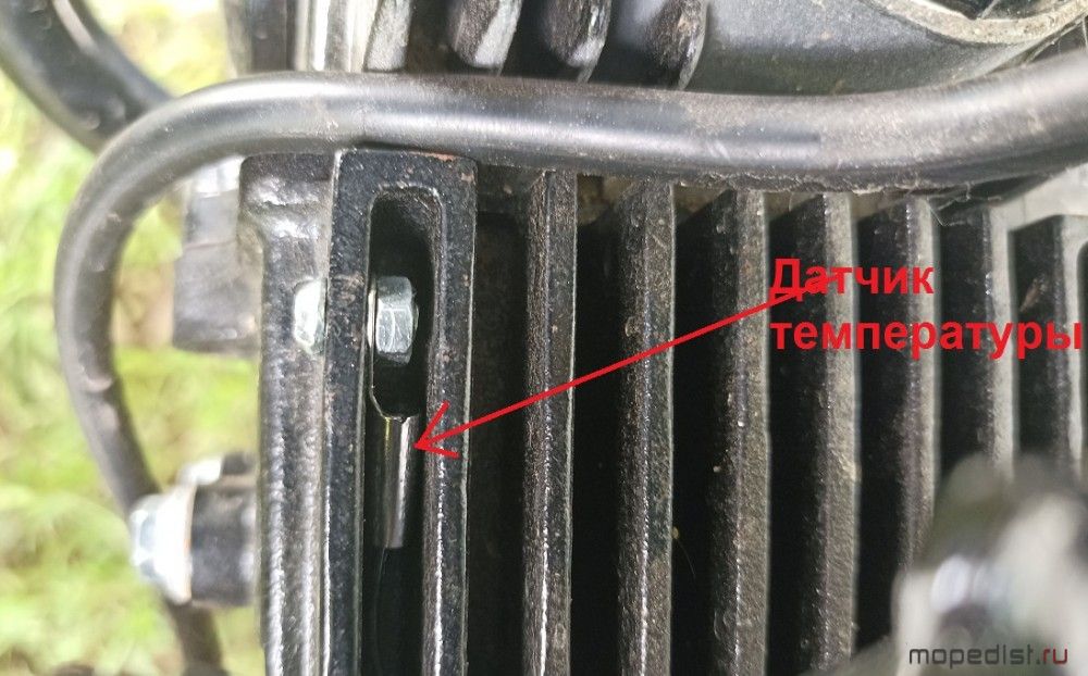

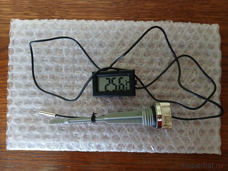

Занимаюсь экспериментами в этой области. Пока стоит вот такой вариант, не самый удачный, обдувается воздухом и показывает соответственно не точно. Сопротивление 50кОм. Есть в планах поставить вместо щупа, и вместо сливного болта. Но для этого требуется подобрать датчик от автомобильных антифризных систем 10*1,5 с перепайкой терморезистора, а они такого размера все с длинным щупом - порвёт сетку при закручивании.

AleksejR
Воронеж
3 дня назад
На головке и цилиндре надо вертикальные перемычки порезать отрезным кругом. Тогда охлаждение будет лучше и в головке снизу отверстие увеличить до максимума, где на цилиндр обдув идёт. Цилиндр на своей дельте пилил, что бы он продувался без запинок.
Этот комментарий про верхнее фото.

Pedro
6 дней назад
AleksejR:
В принципе, пожалуй, лишним не будет.
Дедуля
Коломна
2 часа назад
нормально показывает температуру ребер . Да, остывает при движении немного, на остановке догоняет на несколько градусов. Но для оценки ситуации вполне нормально. Достоинство - простота привинчивания датчика
Pedro
6 дней назад
Дедуля:
Тут два момента. Мерить охота температуру масла раз. И эти дешёвые датчики не очень надёжны, горят, так что их ставить в приборку не удобно, менять сложнее.

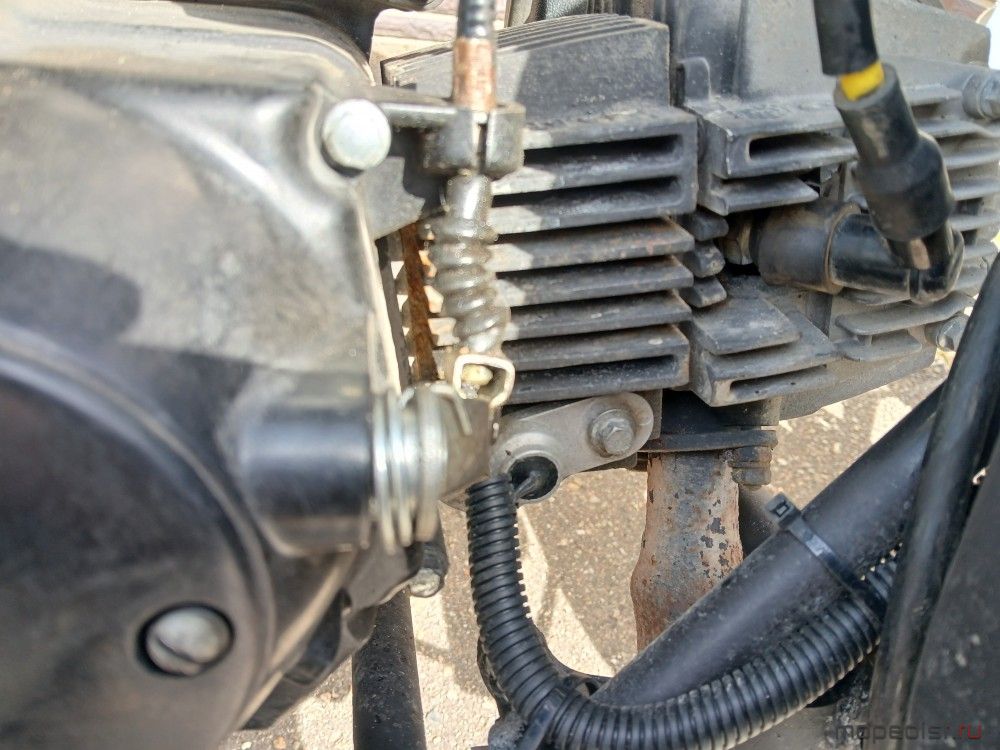

Дима
Жодино
Я вот такое соорудил, когда на свою "альфу" со 120-кубовым мотором ставил радиатор. Сравнивал до и после - с радиатором мотор нагревается медленнее, но если долго ехать "газ в палас" по асфальту - один хрен температура доходит до 110 градусов. Если ехать по грунтовке 40-50 км/ч - в пределах 90 градусов без радиатора и чуть ниже с радиатором.
Pedro
6 дней назад
Дима:
Самый босяцкий и ненадёжный вариант. Датчик надо минимум запаивать в металлическую трубку. Как сделаю нормальный - выложу.
Дима
Жодино
Ну да, временное решение, но за сезон ничего с датчиком не случилось. И изоляция провода никак не пострадала.
