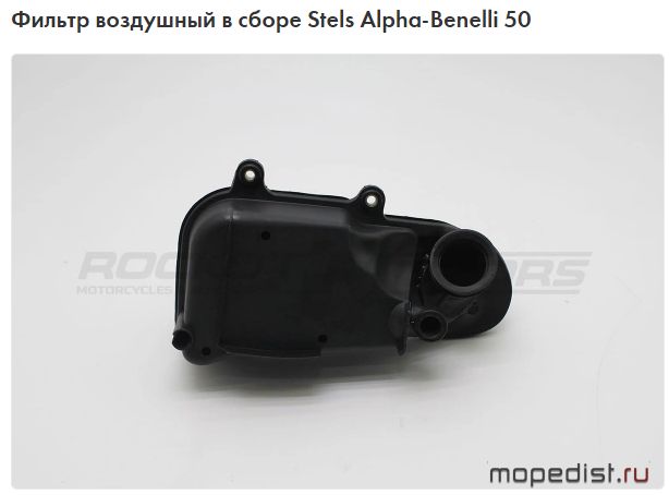

Уровень топлива в карбюраторе проверял/настраивал? В каком состоянии резина на конце иглы клапана? Если есть видимый износ, лучше сразу поменять, даже если карбюратор откровенно ещё не ссыт наружу.
На коробе фильтра на месте штатный хобот заборника и заглушка с отверстиями в нём? Без них родной карб только еле тарахтеть на холостых позволяет как раз.

Чтобы работал нормально, на входе в воздушный фильтр должна быть трубка с каналом не более 16 мм. Только так обеспечивается необходимый баланс разрежений внутри карбюратора - перед дроссельной заслонкой и за ней.

Гаглушки с отверстиями там нет. Там просто в короб входит патрубок. Там на фильтр сверху пластина с отверстиями. А вообще в смысле? Этому чудо-до надо постоянное легкое разряжение в колекторе?
Да, все CV карбюраторы чувствительны к сопротивлению фильтра и его конструкции. Должна быть родная пипка в воздухозаборнике. Для теста можно банально изолентой перекрывать часть сечения, пока не поедет нормально. У меня однажды на таком моторе выпала и потерялась на ходу эта пробка, воткнул камушек с обочины и дальше так и ездил crazy
Без неё не открывается достаточно заслонка с мембраной, и богатит сильно от этого, как у тебя как раз.

И все подобные карбюраторы с вакуумным приводом дроссельной заслонки очень чувствительны к герметичности соединения карбюратора с воздушным фильтром.

А я и не говорил, что он - не родной. Я сказал о том, как должна быть устроена часть впускной системы до карбюратора.

Ты опять не понял или решил в очередной раз постебаться? Если ты ни разу не сталкивался с такой конструкцией впускного тракта, то столкнись и разберись, как там устроено. А свое некомпетентное мнение не выставляй в роли единственно правильного.
Вот этот фильтр-бокс для карбюратора с диаметром смесительной камеры 19 мм.
Видишь трубку в корпусе? Если её убрать, то мотор будет глохнуть при малейшем подъеме дроссельной заслонки.
Если не будет резиновой прокладки между половинами корпуса, то быстрей 25-30 км/ч ехать не получится.
Это значит, что мы имеем дело с убогим устройством для убогих людей.
Если снять фильтр с Минска, то он будет работать еще мощнее, но только после правильной регулировки.
Вот это правильное устройство.
Во-первых, ты не имеешь ничего такого. А я имею - китайскую лицензионную копию итальянского скутера.
Во-вторых, если бы не скомплектовали мотор-полтинник с карбюратором, у которого смесительная камера больше, чем обычно, то было бы невозможно развить скорость более 60 км/ч и получить мощность, позволяющую иметь хорошую тягу.
Это значит, что карбюратор для мотора Минска изначально мал и не дает нормального "прокорма".

Обрати внимание на две трубки для забора воздуха в корпус воздухофильтра - даже "измерив на глаз" их проходной диаметр можно с уверенностью сказать, что два канала в сумме будут меньше, чем смесительная камера в карбюраторе.
При 34 мм её сечение 908 мм2; делим пополам - имеем 454 мм2; проведя арифметические действия, обратные вычислению площади круга, получаем диаметр 24 мм. Явно же, что у каждого канала размер значительно меньше вычисленного значения. О чем я и писал, что надо слегка придушить вход в корпус фильтра, чтобы получить нормальный результат работы такого "прожорливого" карбюратора.

Диаметр диффузора 34 мм. Следовательно площадь 907. А площадь проходного сечения лепестков на максимальном открытии значительно меньше. Думается, что любая половина. Берем 450. Отсюда получается соответствие диаметру 23.9! Практически совпадает с рекомендованным диаметром для дорожного Минска, с мощностью 10 сил при 6000 об.
Отсюда следует, что надо слегка придушить Деда, что не писал всякую херь.
Кстати, мой расчет дал ДВУКРАТНОЕ увеличение проходного сечения на входе фильтра. Ай да Пушкин!!!
https://openkart.ru/product/dudki-gshv-rotax
На глаз laugh , они очень даже не маленькие, прилично больше сечения карба, а посля переходят вообще в широченный канал, плюс фильтр без сопротивления, так же плюсом это 2т, тут скорее всего в фильрбоксе есть и резонатор впуска, так что эти дудки, совсем его не душат.Добавлено спустя 2 минутыИз всей техники для езды, карбюраторы с мембраной и задушиванием фильтра встречаются только на скутерах, сделанно это непонять для чего, ведь нормальный карбюратор поплавковый, вообще никак этим не уступаетДобавлено спустя 5 минут
Карбюратор настроен на экономичный режим. Без трубки будет беднить. Если трубку убрать и перенастроить карбюратор, то мощность двигателя возрастёт.
Это точно.
