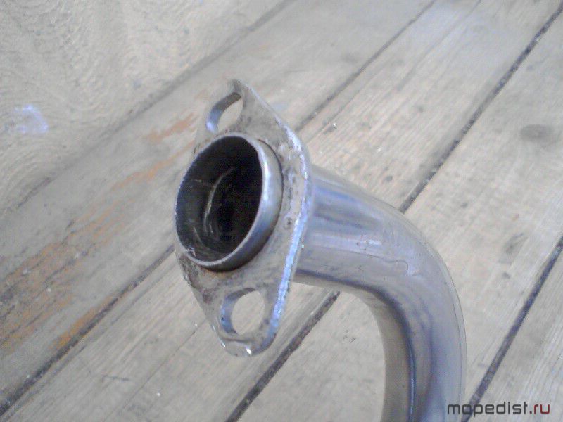

Решил создать эту тему для решения вопросов накипевших именно по моей дельте. Первый вопрос у меня колено выхлопное переварено уже несколько раз до меня и ,как я думаю, фланец там стоит не родной ,а самодельный. Может кто-нибудь сделает его чертеж,или фото.Второй вопрос стоит гнутая вилка реально ли ее выровнять, или она на замену,также объясните кто-нибудь как провести глушилку,точнее что к чему провести чтоб она работала.по мере возникновения вопросов буду кидать их сюда.Добавлено спустя 2 минутыпохожая тема существует но задав в ней вопрос я так и не услышал ответа cry
Есле не к спеху завтра сфоткаю

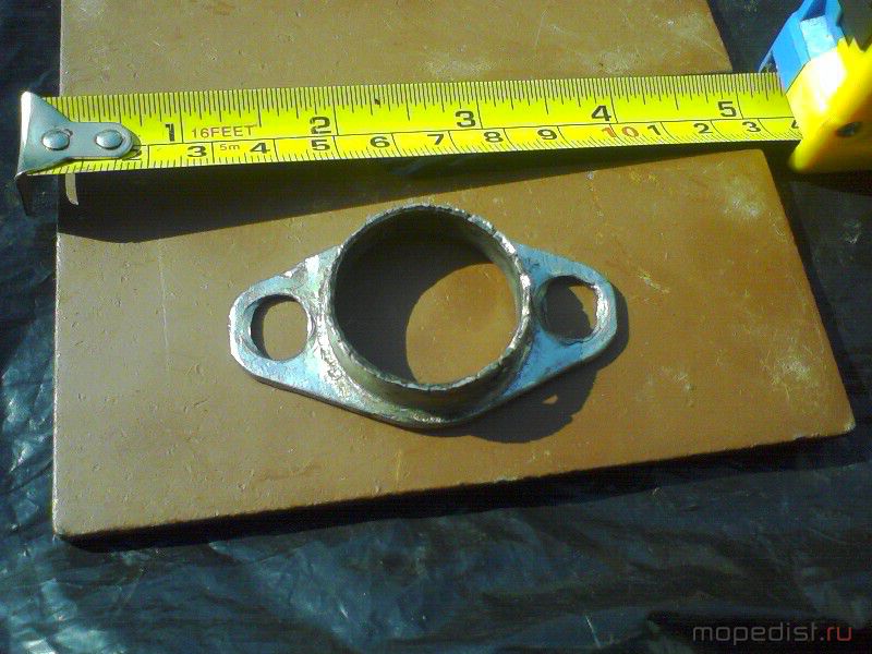

Советский фланец с колена глушителя штампованный из металла 2мм:
Так же присутствует китайский глушитель:

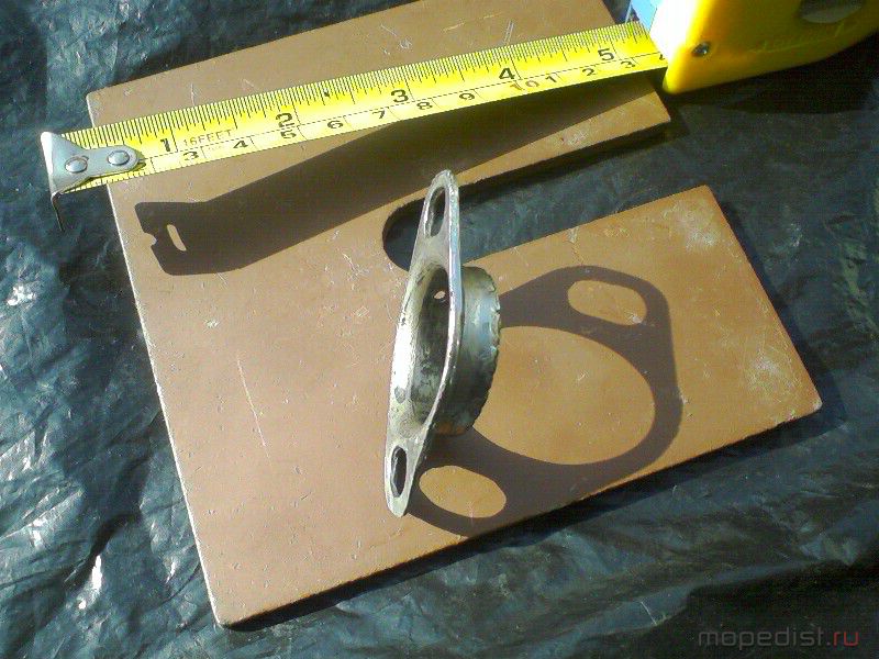

Фланец прямой, из металла 3,5 мм:
Приварен к колену автоматом:

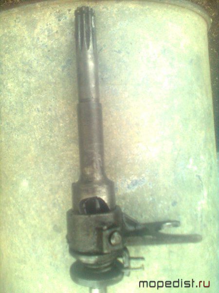

возникли вопросы еще(начало 2 передачу выбивать,шестеренки заточены под хвост ласточки.но ее всеравно выбивает. коробка ножная

Посмотри фиксатор и пружинку, так же отсутствие осевых люфтов валов кпп, при необходимости подложи регулировочные шайбы.
Если вал кпп советский то там есть 2 паза:
Туда вставляются стопорные шайбы, они удерживают регулировочные шайбы - ими регулируеш осевое положение вала что бы корректно включались передачи.
Между шестернёй второй передачи и подшипником должна стоять калёная шайба.

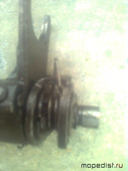

шайба стоит между шестерней 2 передачи и подшипником,вал у меня не такой там пазов как таковых вобще нет,я перебирал двигатель так как подшипник 100 развалился и после сборки стало 2 выбивать,даже не выьбивать она вовсе не включалась,только если рычаг держать на ней можно было ехать.я решил опять его перебрать.собрал и тут конкретный косяк - рычаг так туго ходит до глупого передачу только хорошим ударом ногой включишь да и 2 всеравно выбивает.не могу разобраться почему так туго рычаг ходитДобавлено спустя 19 минутфото вала переключения

До переборки передачи хорошо включались?
Вал вроде наводельный, с регулировкой проблематично, кстате посмоти калёный или сыромятина (попробуй попилить напильником или надфелем и попробуй повертеть вал в руках, вилка свободно перемещается, не подклинивает?
Обрати внимание на пазы под фиксатор:
Фиксатор и пружинка в порядке?
Не понятно
судя по фото с торца стоит толстая шайба (качество фиг разберёш), она сдвигает вал в сторону первой передачи и из за неё может зажимать вал между половинками.
Попробуй сдвинуть вал в сторону второй передачи убрав толстую шайбу и подложив с этой стороны:
шайбу соответствующей толщины.
Вал может зажимать есле мотор собирать без прокладок на герметик.

А сможет кто то подсказать точные размеры фланца?
А то сейчас под рукой нет, с чего снять размер, но есть возможность изготовить
Буду весьма признателен
DimasGonshikov
Барнаул
3 часа назад
иван, Летом пытался сделать самодельный, но что-то не очень хорошо получилось. Боковые отверстия по шпилькам разметьте, а центральное что-то около 28мм - 30мм должно быть
