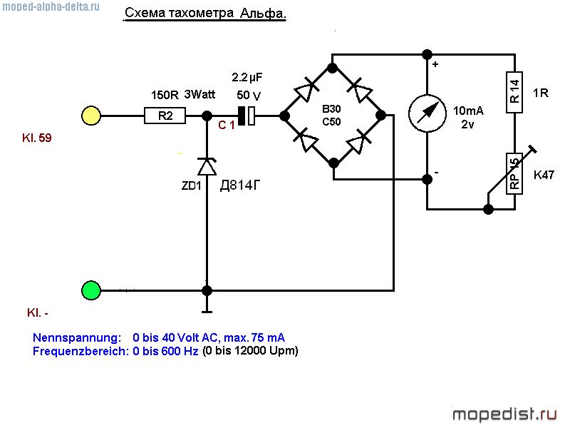

Так, новый тах. Подал +12 на питание и + на сигнал, отклонение 2000об. Вскрыл.
На 255 микросхеме, отличительно от преведущей....фото ранее.
Опять подал напряжение и + на сигнал. Переменным резистором подстроил до 6000об. Замкнул диодный мост, показало 3000об. В принципе калибровка завершена. Установил на мопед. С новым коммутатором не работает. Поставил штатный коммутатор, все работает. Достал первую схему коммутатора на семисторе, с 1,5мкф зарядным конденсатором. Отпаял одну ногу VD3. Подключил к системе, завел...тахометр работает одекватно.

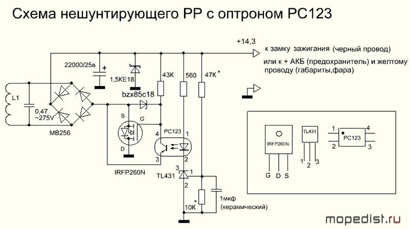

Карп, по сути темы, ваше мнение о пяти элементном РР его доработки, и схем от MAGNETO
Что бы высказывать своё мнение о чём-то, нужно его хотя бы испробовать. О своём РР я уже писал, работой доволен, выше средних оборотов стабильно 13,9в. Хоть он и не на пяти элементах...

Карп, грееться дико?
9 часов назад
Старичок:
Да, мне тоже это интересно узнать...

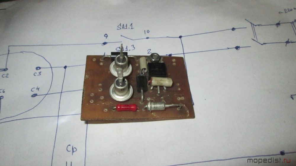

Неспеша собрал Шуваевский коммутатор на платке.С удвоителем и стабилизацией...

MAGNETO, а схему и принцип описание? На альфу встанет? УОЗ есть?

грееться дико?
никогда не обращал внимания на температуру своего РР, да и как это делать когда он стоит на штатном месте и закрыт крышками. Но думаю, греется не очень, я выкладывал фотки, там довольно большой радиатор (отрезок алюминиевой шины). Но теперь и самому интересно какая его температура, попробую хоть на ощупь попробовать после езды. Но, у меня нешунтирующий РР.Добавлено спустя 6 минут
MAGNETO:
В каком смысле,что-то не устраивает в простом Шуваевском коммутаторе?

Карп, как это не шунтирующий?
Вообще, очень много схем РР именно шунтирующие, т.е. симисторы или тиристоры при определённом напряжении генератора открываются и шунтируют (коротят) зарядную обмотку, чтоб напряжение не превышало необходимое (около 14 вольт). У меня вместо тиристора на управлении стоит полевой транзистор и он не коротит обмотку, немного другой принцип работы. Это так в общих словах.

Карп, схему и принцип я про удвоитель с стабилизатором у магнетто спрашивал.

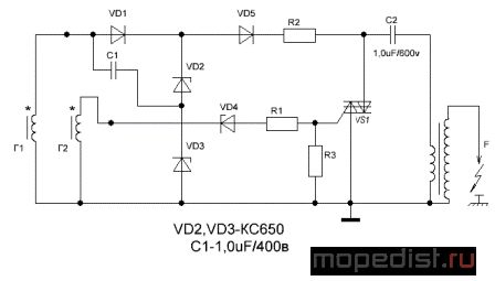

Я шуваевский коммутатор собрал. Старый тах работал с ним, новый отказался (в теме про тахометр писал) от схемы vd3 откинул и новый заработал.
А скинь схемку своего РР или ссылку.
9 часов назад
Старичок, схему Карп уже давал на странице 49, пост №1976. Она для трех обмоток, там просто одно плечо трехфазного моста(пара выпрямительных диодов) убрать надо и что к ним прицеплено.

Я собирал по этой схеме.

Карп, ч конечно тупень в электронике. Но мне кажется, если бы провод отключался от генератора, то это было не шунтирование, тут я наблюдаю шунтирование диодного моста через оптрон а значит греем мост...

зачем нужна такая нежная точность?
Из "любви к искусству", полагаю... joke
Старичок:
Не совсем так: оптрон - управляющий элемент для мощного полевика, через который замыкается мост. А мост - да, греем, по-любому! Он и в штатных схемах греется, но не сильно - ток через обмотку намного меньше, чем могут выдержать диоды.
5 минут назад
Это не шунтирующий регулятор. Следовательно не нагружает двигатель при отсутствии потребителей. Нагрев диодного моста в корпусе kbpc, при максимальной нагрузке, легко компенсируется установкой моста прямо на раму.
Я за TL431, очень полезная и удобная игрушка. Постоянно их применяю, покупаю горстями.
Единственное НО. Т.к тиэлька имеет паразитное питание и у внутреннего операционника коэффициент усиления около 3т то есть определенные приёмы для устранения самовозбуждения некоторых экземпляров. Фильтрующая ёмкость, при нагрузке в виде полупроводника, ставится не между анодом и управляющим, а между катодом и управляющим. Её величина достаточна 0.1мкф. Эта рекомендация есть не во всех даташитах, но если покопаете то сыщете. Те же корейцы всегда делали и делают только так и не иначе. Приличные китайские производители тоже так поступают. Т.е. практические подтверждения можно сказать массовые.
krotik, думается, что при данной полярности, такая рекомендация не прокатит.
5 минут назад
При какой полярности? TL431 это не тиристор, это "программируемый стабилитрон" или регулируемый, кому как удобно. Наша К142ЕН19. TL штатно работает, только емкость перенести т.к. нагрузка в виде оптрона, полупроводника. На любом полупроводнике в момент закрытия возникает импульс обратной полярности. Его длительность можно найти в тех же даташитах как "время восстановления". Медленные изменения TL отловит и не нивелирует. А вот наносекундные помехи, сравнимые с её быстродействем, вгоняют некоторые экземпляры в генерацию.

Старичок:
-да пожалуйста,ничего нового.Компиляция опробованных схем.
Опробовал только на стенде,нормуль работает.Как будет стабилизироваться высокое на моторе пока не видел-
соберу мотор посмотрим...Вот только ,наверное не удвоение,а утроение...

Так, колесо собрал. D3 выпаял ...вроде едет, но жопомер чувствует что тяга поубавилась... И вот не понятно по звуку то ли как пораньeе стало или позднее...бубнит на гору но тянет

Тумблер на руль для подключения/отключения ненавистного диода прям на ходу-опыт весьма ценный!
9 часов назад
MAGNETO:
Тумблер на руль
Полтора метра лишнего провода, от которого в пространство будет уходить энергия - вряд ли кто-то из простых мопедистов догадается его свить в косичку!!!

Вот блин... А схему ни как не перевернуть? Что бы оставить положительный импульс и не гасить его на массу?
9 часов назад
Старичок:
Переверни, если хочешь - будешь "первопроходцем" в этой области. Почему бы нет - бобине пофиг, какой полярности импульс придет от конденсатора.
Переверни диод по питанию, переверни тиристор и диод по управлению им.
Поменяй полярность магнита в датчике на противоположную.
И дело в шляпе! hoho
Чего только не сделаешь для того, чтобы заработал любимый тахометр!
А может быть проще "бросить ретроспективный взгляд" и запитать тахометр по старой схеме - от световой обмотки генератора?

Дед, если диод по питанию перевернуть...то откуда будет положительный потенциал браться???
