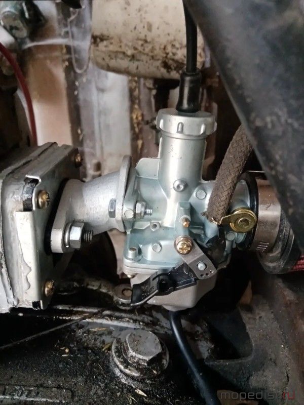

pz27 как и pe19 на альфу встают и стартер работает, но сейчас повернул вбок и поставил нулевик, чтоб удобнее добираться к жиклёрам.
вообще пробовал считать через скорость потока и вроде на 110сс pe24 в самый раз (pz30), а pe22 максимум до 6000...7000

В самый раз, только узкие клапана не пропустят больше смеси, поэтому смысла особого нет.
Узкие клапана будут тормозить скорость потока.
Но если поставить ширококлапанную бошку, тогда смысл появится.Добавлено спустя 27 минутЕсть еще карб nibbi pe22
